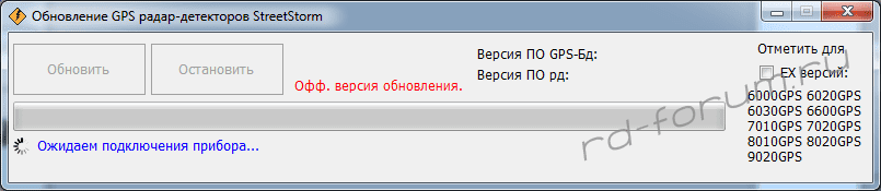

Добрый день. Проблема с обновлением альтернативной базы. Через мазилу обновление прошивки проходит хорошо. При попытке обновить базу на альтернативную,соединение не происходит. В чем моя ошибка?
    7 КБ · Просмотры: 644
Прохожий
12 625
В чем моя ошибка?
Судя по картинке запущена обновлялка для "свистков" - STR-GP One, STR-GPS Uni
Для остальных (в частности и для STR-9900EX GL) предназначена кнопка чуть выше и выглядеть это будет вот так:

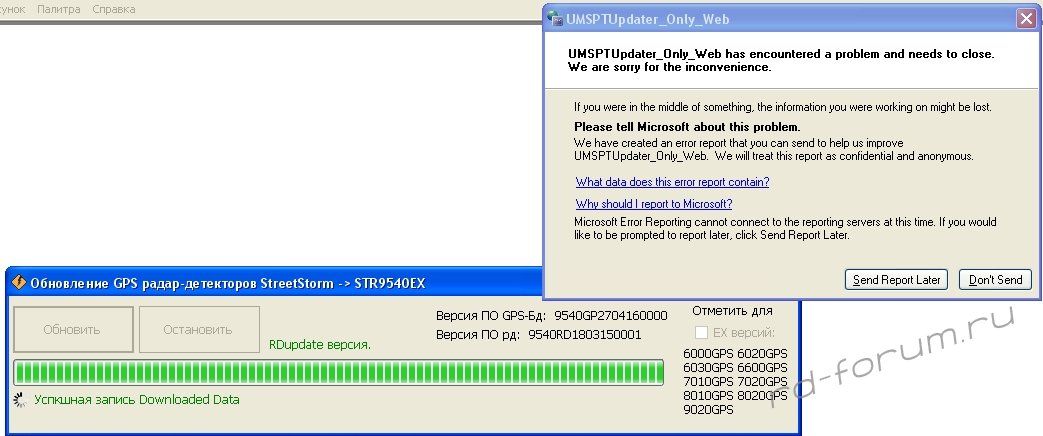

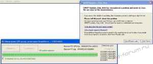

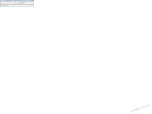

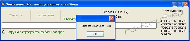

Добрый день! Подскажите, пожалуйста, может кто-то сталкивался с ошибкой "RDupdate Error Code - DB1" при обновлении?
Пытался произвести обновление на разных машинах, с разными операционками (Win 7, 10, XP, 2003) и в разных браузерах (в соответствие с рекомендациями) - везде один и тот же результат. Если в окне с ошибкой нажимаем "ок", то оно пропадает и появляется возможность обновить, но в конце обновления выводится сообщение об отправке отчета об неисправности в Microsoft и приложение "Обновление GPS..." закрывается. На персональной странице, в логе, отображается произведенное обновление, но при этом сам аппарат SS 9540EX остается в режиме обновления, даже после многочисленных перезагрузок. Аппарат возвращается к жизни только после обновления с оф.сайта.
Возможно это как-то победить?
    29,6 КБ · Просмотры: 768
    31,9 КБ · Просмотры: 735
    72,3 КБ · Просмотры: 744
Прохожий
12 625
Это сообщение выдаётся в случае, если по какой-то причине программа обновления не получила и не подготовила к загрузке запрошенную базу. Сервер же - ее выдал и с чистой совестью отметил это у себя в логах.
Недоработка, спасибо за багрепорт - в такой ситуации разрешать продолжать обновление, разумеется, не стоит, будет поправлено...
Давайте поиск причин продолжим в личке, чтобы не забивать тему...
