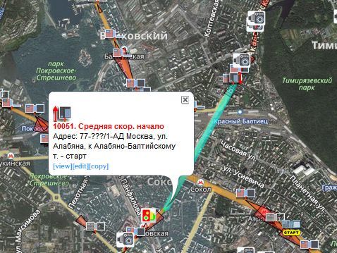

Если по Алабяна (начало Автодории) на Ленинградское шоссе в сторону области, то РД ближе к Войковской просто зависает
Т.е. вскоре после прохода начала вот тут - уйти налево, на Ленинградку?
Тут уже, действительно, дело не в базе, а в алгоритме обработки ухода из зоны контроля средней, т.е. привычными словами - в прошивке...
Виктор, мимо тоннеля Алабянского, правее, потом выезд на дубль Ленинградки и разворот в сторону области.[DOUBLEPOST=1489909347][/DOUBLEPOST]
@Radar828, а в Шереметьево(D,E,F) не ездили?
Там ситуация чуть другая получается. Начало оповещения о приближении к старту КСС и уход в сторону, без проезда старта, но тоже не приятная для SS.
Ездил, но без ухода...
2 752
Прохожий
12 627
Я понял, специально картинку приложил, чтобы понятна была причина - пошла отработка зоны КСС, в середине из неё уходим и... Несмотря на достаточно большой угол отклонения и удаление от прямой "старт-финиш" (зелёная линия) сброс обработки КСС не происходит, а после прохода расстояния, примерно равного расстоянию до финиша - пытается его найти и не может...

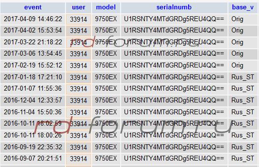

Прохожий
12 627
Автодория 12915 - 12912 в сторону Жуковского. Уже длительное время в базе висит ограничение скорости 70 км/ч, хотя там ограничение 80 км/ч. Проверил на Speedcamonline.ru, там всё верно указано 80км/ч.
А Вы когда последний раз на историю своих обновлений смотрели?
