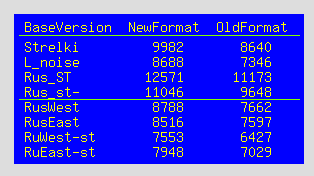

В связи с очередным переполнением :
изменена восточная граница зоны покрытия RusWest с 51.25° на 49.95°.

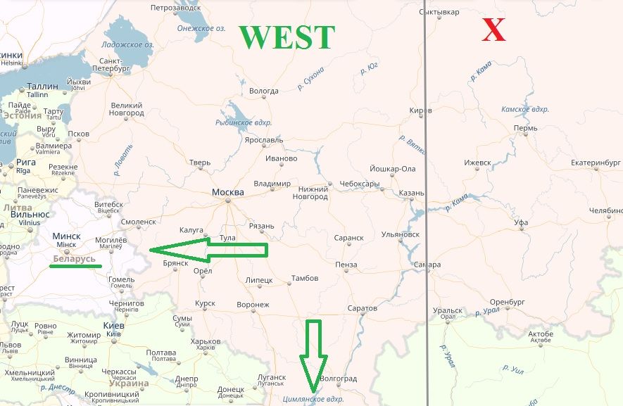

Красиво РТ пополам распилил...
Прохожий
12 622
А по другому пока никак. Посмотрю, что можно придумать с другими вариантами покрытия, кроме как текущие West \ East, но это небыстро. Проблема в том, что считаться это должно целиком...
07.01.2012
5 715
Neoline X-COP 6000s
УАЗ Патриот 2.7i/Opel Corsa D
Прохожий
12 622
Резать регионами? Федеральными округами?
Да вот хз, тащмайор.. (с)
И останавливаться обновляться на границах регионов \ округов?
Сейчас один из вариантов West\East гарантированно перекрывает самое популярное направление - на юга.
Что при этом делать с "горизонтальными" заездами - непонятно. Думать надо...
