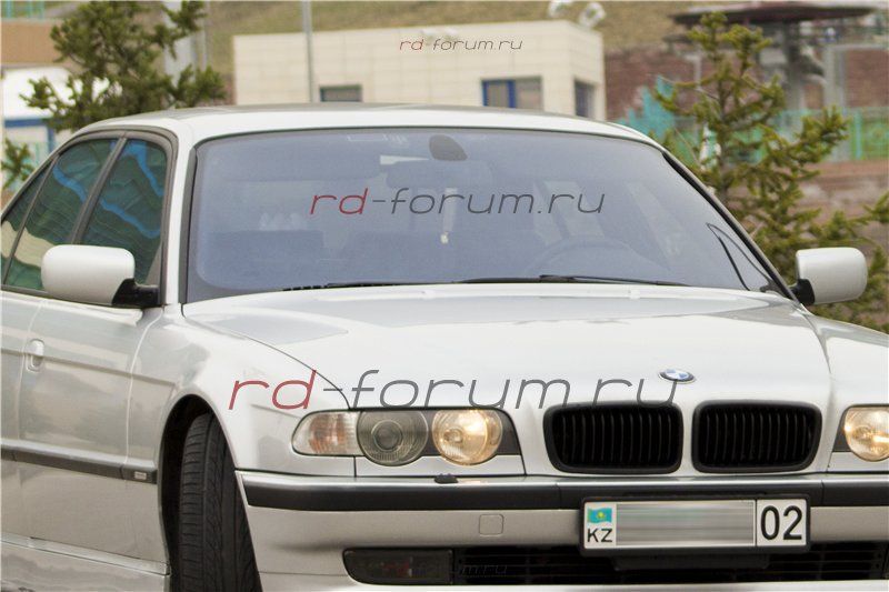

Всем привет. Хотел просто поделится инфой. Недавно поставил себе атермальное лобовое стекло от benson (Solar-x Blue) с подогревом щеток и датчиком дождя. РД работает норм. Несколько раз выезжал на трассу по Алматийнской области (Казахстан) как минимум 600-700 м. берет смело.

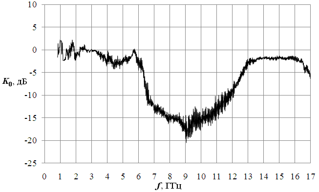

интересную картинку обнаружил, пусть будет здесь для коллекции
электромагнитная проницаемость обычного стекла в зависимости от частоты:
обратите внимание на значительное ослабление сигнала в Х диапазоне! насколько я понимаю, около 12 дБ, а это около 15 раз.

Там вроде дальше по графику провал намечается. Интересно бы посмотреть, что за гранью 16 ггц.
