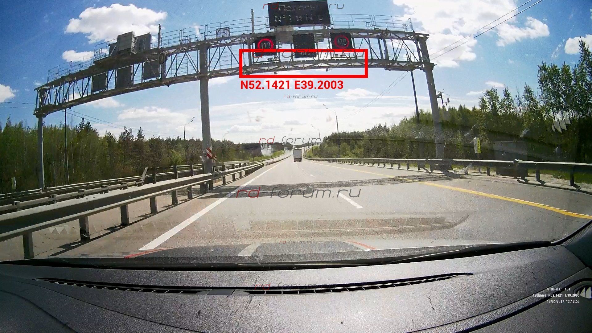

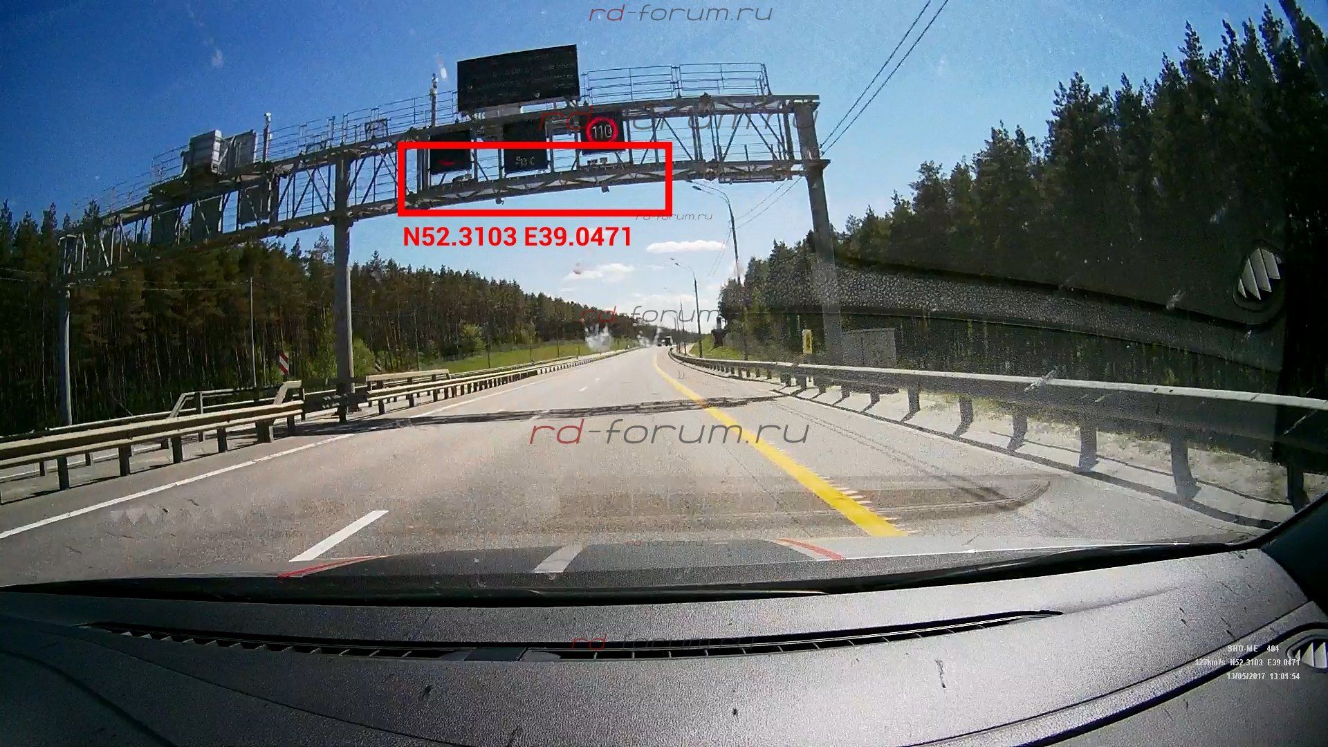

Combo 3, майская база. Мадам не озвучила эти комплекс видеофиксации на рамках по М4.
А вы тут видели комплексы видеофиксации ? Тут датчики трафика установлены.
