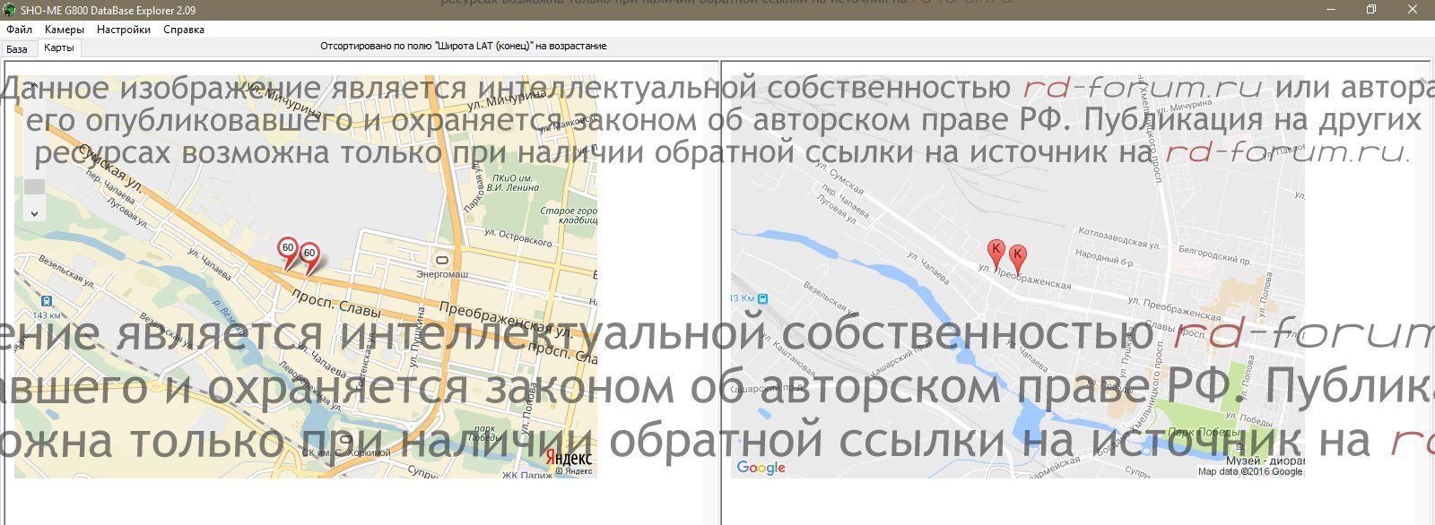

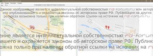

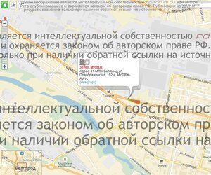

Чтоб уж окончательно убедиться-скачал тоже. Взял первый попавшийся муляж в Белгороде.
Открыл базу. Да вот он Муляжик и прописался как Стрелка
Ну и как он выглядит в самой программе.
И судя по количеству точек-больше 13 тыс. Действительно это выжимка из базы RUS/
