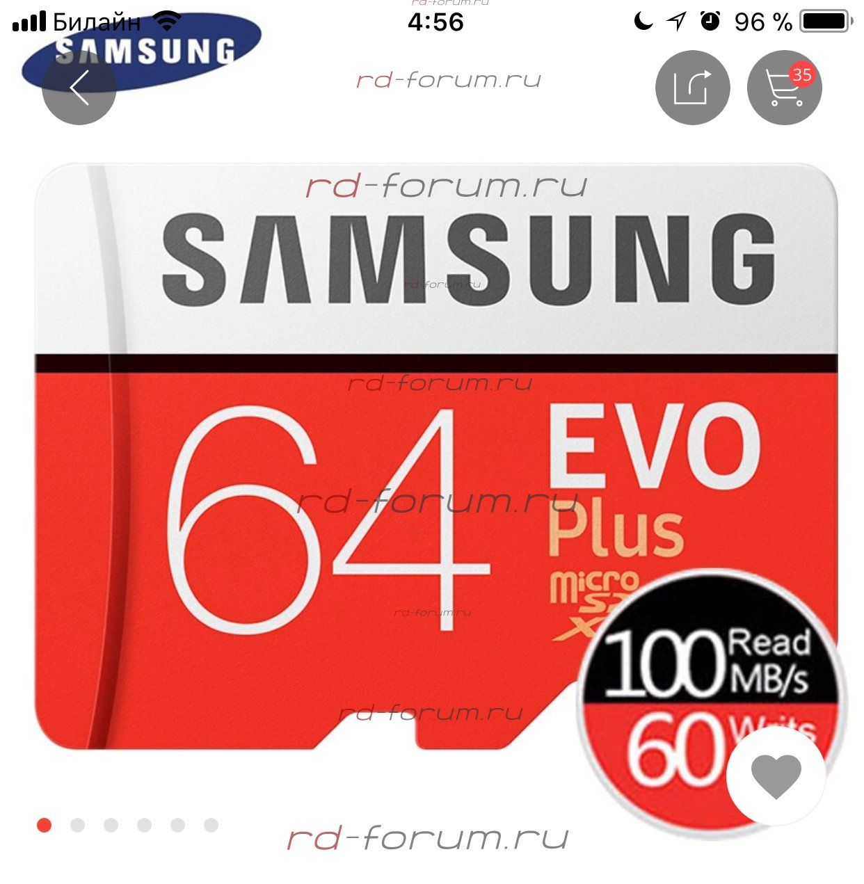

Я не снимаю весит себе и весит живу в СПБ. Поставил новую карту на 64 гб самсунг работает все отлично заказывал с али карта оригинал. И вопрос когда будет кнопка принудительного сохранения видеофрагмента всё-таки обещают реализовать. Как с этим обстоит дело?
