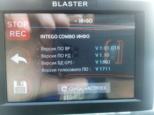

настроил все по Вашей видео инструкции,и постоянные ложные срабатывания К-диапазона чуть ли не на каждую проезжающую машину или заправку,а порой и в чистом поле в режиме Смарт,обновил все ,кроме самого Тела,т.к перезагрузок нет.
