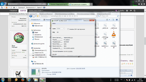

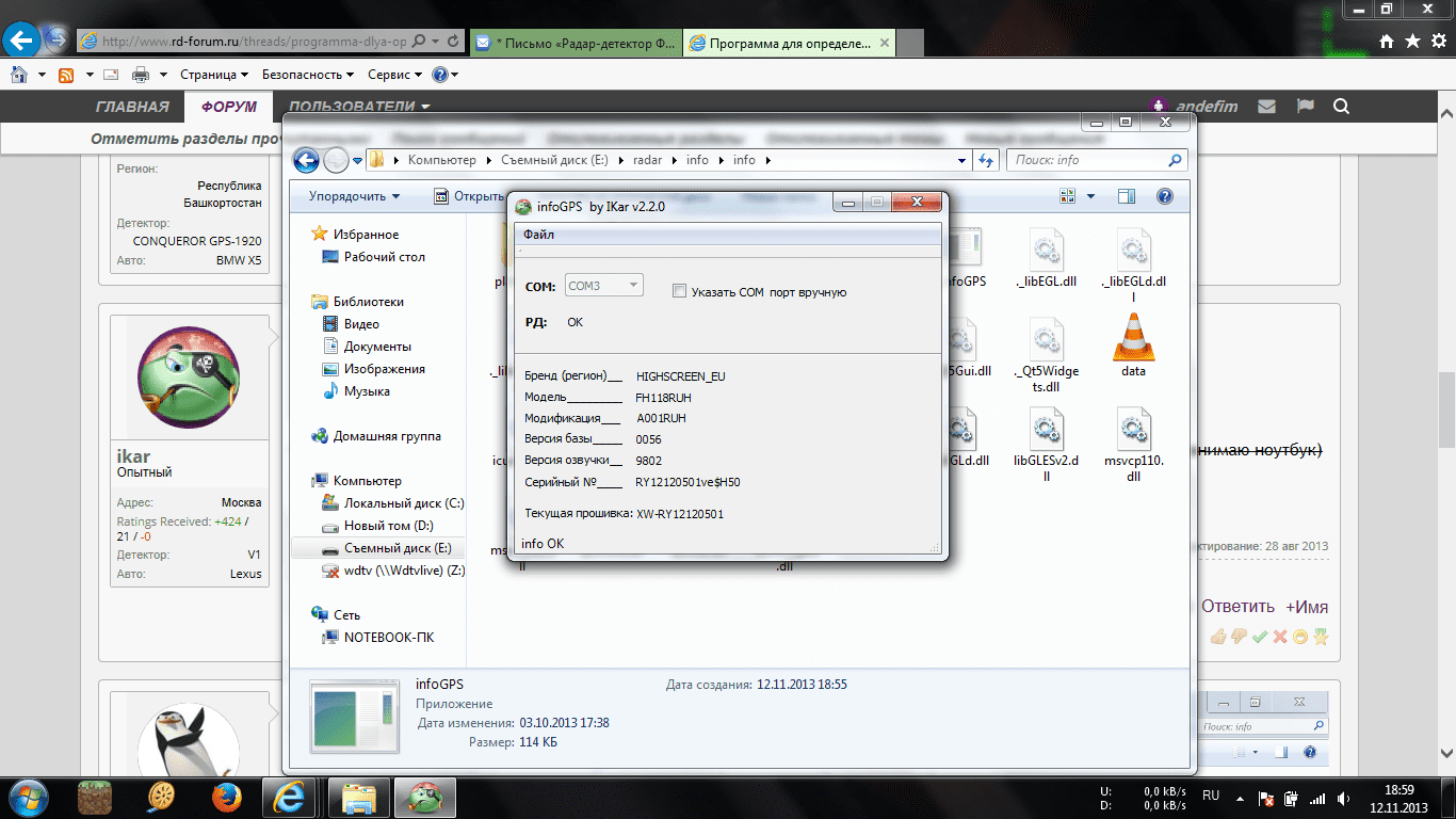

на стандартном Хайскриновском. Утилита INFO раза с 5 определила
Впечатление такое, что он постоянно перегружается

11 221
Судя по картинке - системная информация живая. Пробуйте пока зарегистрироваться на rdupdate и пытаться обновиться там. Быстренько нажимая кнопку, чтобы успеть начать процедуру обновления до перезагрузки. Если не пройдет фокус - или на поклон к ikar'y, или с вопросом "что за..." к хайскрину...
