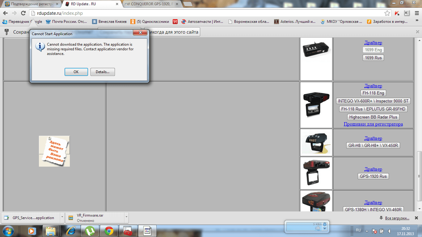

скажите это чё за хрень? не даёт ставить прошивку.
Прохожий
12 628
@sknaz, эта хрень, судя по картинке, носит гордое имя RTFM.

sknaz
13.11.2013
Highscreen Black Box Radar plu
VW B4
Обычно, это читают...
( Кабель родной. порта разные, связь через ноутбук, внешнее питание включено (я это и так читал раньше!) ЧТО ЭТО ЗА ХРЕНЬ И КАК ЕЁ УБРАТЬ.
в устройствах радар виден дрова установлены.
стоп...
кажется понял...
дело в браузере

@sknaz, Вам уже предложили прочитать по ссылке мануал как обновлять прибор. Что еще непонятно?
@andefim, согласно п. 19 Поля "Детектор", "Адрес" и "Авто" являются обязательными для заполнения. Все обязательные поля должны быть заполнены в соответствии с официальными названиями городов, марок и т.п. понятными для прочтения или общепринятыми сокращениями (например, М.О., V1).
sknaz
13.11.2013
VW B4
а это как понять?
Прохожий
12 628
Это надо понимать как "Независимо от того, что написано на корпусе, коробке и в инструкции - Inspector 9000 st, Highscreen Black Box Radar Plus или, о ужас, Eplutus GR-85 - внутри это, все равно, CONQUEROR FH118".
