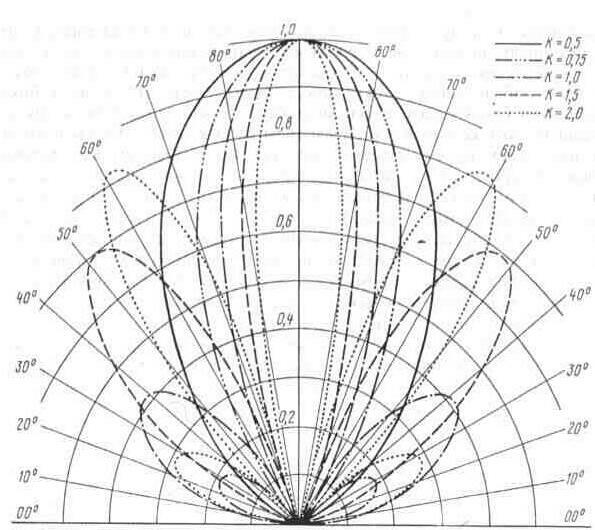

stop-radar, фазированная решетка очень плохо излучает сзади.
http://mobwiki.ru/Фазированная_антенная_решетка
Практически цифровым управлением, можно добить до очень узкого пучка в диаграмме направленности.
Получится почти как прожектор, да еще с щелевым светофильтром.
