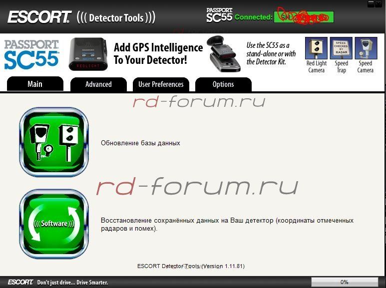

Добрый день!
Прошу подсказать, или перенаправить на нужную ветку форума.
Проблема следущая, есть радар Escort Passport 8500 X50 + SC55. Решил обновить базу камер и потерпел фиаско. Установив программу Детектор Тулс (с росийского сайта Ескорт), программа запустилась, увидела радар, написала его серийник зеленым, но иконка с обновлениями серого цвета и нажать на нее нельзя.
Есть какое то решение по обновлению, это распространенная проблема?

На сколько я понял из инфы с забугорного форума, SC55 не дружит с версией 1.10.100, для его обновы надо юзать версию 1.11.94.
Тоже не соединяется с 1.10.100.
Выдает ошибку.
Но пробовать надо читал, не 1.11.94, а 1.94.
Но не могу найти на нее ссылку.

Можете не заморачиваться. У меня стояла версия 1.11.100 - снёс, поставил 1.11.94 (как понимаю более ранняя) результат одинаковый - кнопка не активна! Только теперь ещё и окно выскочило с предложением купить :)

Да, вчера так и было. Предложило убрать 1.11.100
Не стал.
Но ведь люди пишут, что запускали.
Не. Не буду пробовать.
Пусть в коробке лежит.
С версией 1.11.81 нормально SC55 коннектится.
Все таки решил заморочиться :)
И вот итог.
1.11.94 без всяких вопросов.

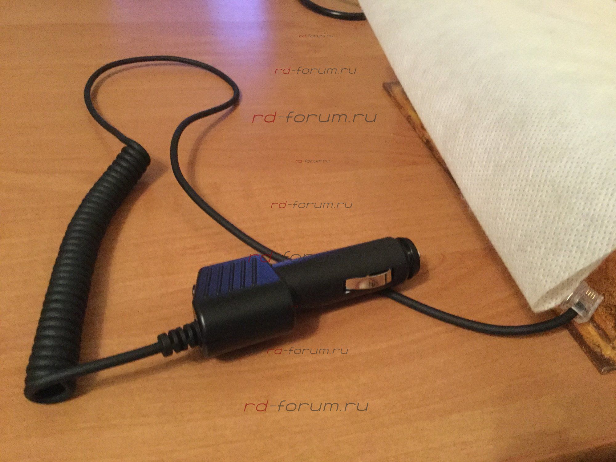

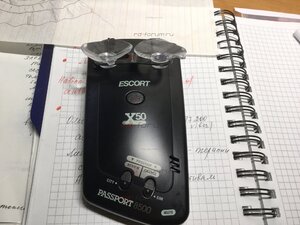

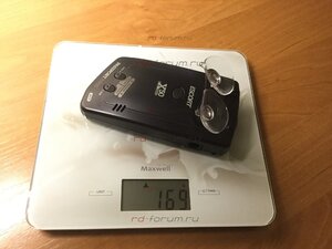

добрый вечер, извините если побеспокою приобрел с рук радар escort 8500
что не пойму посмотрите по фото это интл на лисплее пишет интл
вес странный (
зарядка.... помогите разобраться!
вес странный (
А что не так с весом? Не измерял, но 8500 очень легкий.
