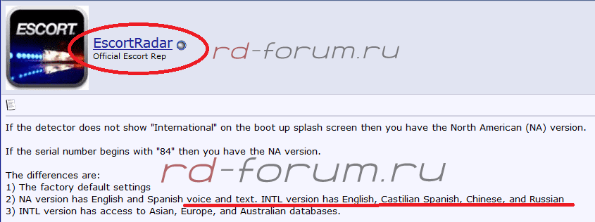

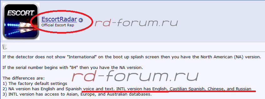

FW 1.13, Russia/Moscow location:
1) IVT absolutely kills weak-signal Strelka, Scat, Oscon radars. So IVT is always in Off
2) Too much false alerts for Strelka, Multiradar, Robot.
3) Real Strelka signal detection is not good (50% of real radars) with IVT.
4) And this terrible short time menu autoexit
. Like a game. It's time to change in 5 sec.
5) No other langs as was declared "2) NA version has English and Spanish voice and text. INTL version has English, Castilian Spanish, Chinese, and Russian".
Айрадар не согласен, конечно же
1-4) In Russian on highway with 1.13 I have a good distance on SKAT with IVT and STRELKA signal in k-band. False in Multaradar and Gatso I don’t have in my cars in highway mode
This big video without ivt and with Multaradar CD/ct, Gatso and strelka
But, you must understand, if near comes car with BSM your range with IVT filter decreases. That's OK
5) quick exit from menu is typical for Escort product all time. You can get same menu in escort live app (without ivt on/off now)
6) where was declared Redline EX INTL version has English, Castilian Spanish, Chinese, and Russian"?
[DOUBLEPOST=1562147807][/DOUBLEPOST]
Я не знаю кто вам мог на форуме эскорта (можно ссылку на тот форум посмотреть) ответить. Официальный ответ в моём понимании - это ответ на ваш запрос на вашу электронную почту в виде письма.
Escort Radar Forum - View Single Post - RL EX - NA and INTL Versions...

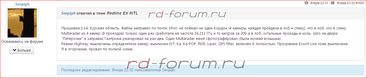

v1.13, K1,2,3,4=on, IVT=off.
Стационарные Кордоны (М4 Тульская область), Скаты (Каширка)- посредственно.
v1.12 была почувствительнее.
DmHsolver
05.06.2015
739
Краснодар
Doppler PRO / Neo_8700WiFi
QX50
А если StreetStorm выключить - картина такая же?
:( Да, если StreetStorm выключить - картина такая же.
При выключении K_03 (как рекомендовал i-radar) половину этих Кордонов игнорирует вообще в "0".
На v1.12 в паре с SS работал замечательно. В 1.13 что-то "улучшили" - по общим ощущениям стал тише (и тупее). Сработка прорывается резко на полную (как через шумодав по порогу). На SN версии народ жаловался на подобный пороговый эффект.
Будем пробовать v1.14 и выключать прочие приборы..

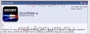

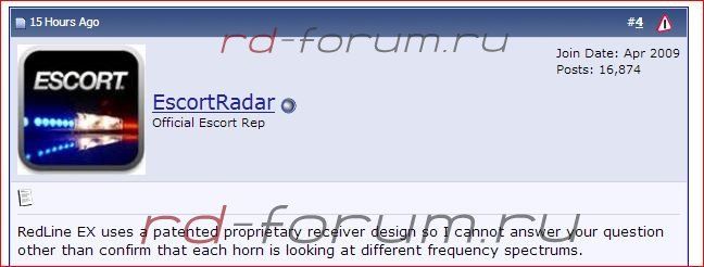

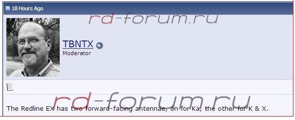

Секрет достижения выдающихся показателей чувствительности у двухрупорного RL EX оказался не совсем понятен (секретный патент). Оказалось, что нет искусственного интеллекта "по анализу и сравнению сигналов двухрупорной схемы", для нашего К-диапазона работает только один рупор:
В РФ второй рупор является мертвым грузом (служит для невидимости РД), EscortRadar: "Two horns up front is for stealth. All other detectors are susceptible to RDDs. Only our detectors with TotalShield are invisible to all RDDs".
хотя, говорят, есть и некоторые плюсы:
1) повышение селективности по диапазонам,
2) снижение помех,
3) более острый луч захвата (срезание боковых помех).
И выходит, что два рупора - удобство не для нас, а для производителя - выпускать две модели (NA и Intl) для двух рынков на одной заготовке M3.
