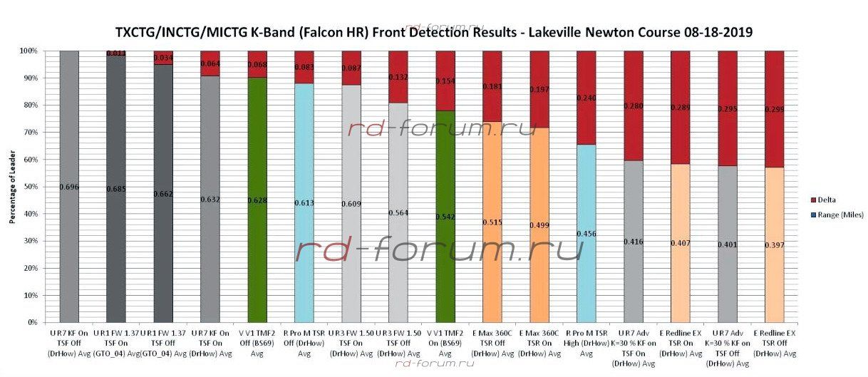

Эскорту всё-же придётся что-то делать со своей продукцией.
Ведь предупреждали (еще в 2018) знающие люди:
устами Vortex-a: "Redline EX perfoms worse, than the original Redline, .. is step down".
("Не гонялся бы ты, поп, за дешевизною дороговизною", (с) А.С.Пушкин).

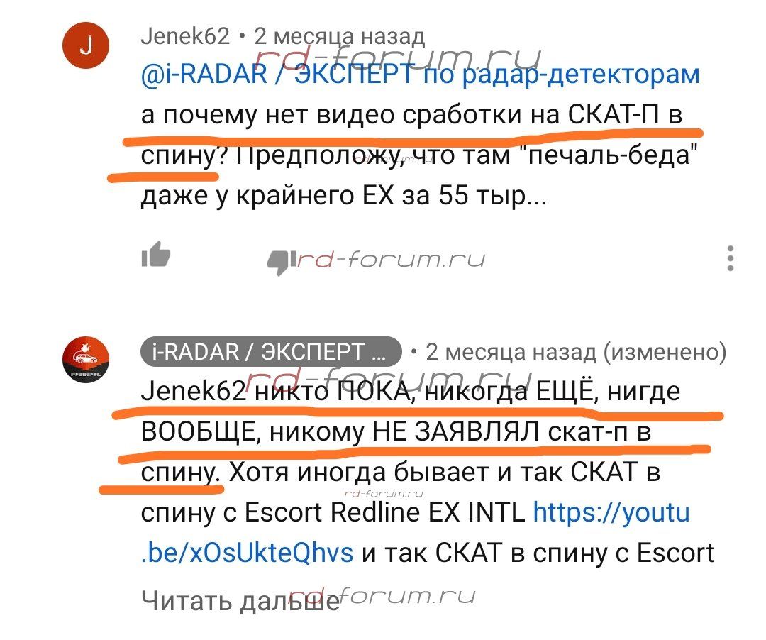

К этим видео лично я отношусь с улыбкой...
Особенно вот такие ответы:

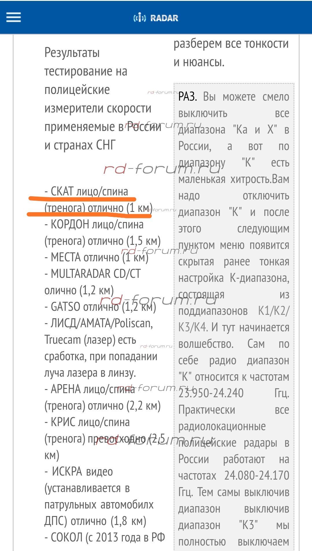

Хотя на его же сайте в описании этого радара на СКАТ в лицо/СПИНУ за 1 км:lol:
Продавцы они такие... Независимые... но радар продать надо:pardon:
