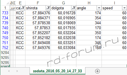

Повторюсь, в доступной к загрузке официальной версии - все 8 камер АД в Нижнем Тагиле - присутствуют:
Можно всё, что угодно заявлять, потому как проверить часто весьма непросто, чем многие и пользуются сегодня всё чаще, к сожалению.
Чтоб было проще - линки в том же порядке:
http://speedcamonline.ru/view/strelki/57.884376/60.016728/17
http://speedcamonline.ru/view/strelki/57.884371/60.016905/17
http://speedcamonline.ru/view/strelki/57.878538/60.018069/17
http://speedcamonline.ru/view/strelki/57.878530/60.017935/17
http://speedcamonline.ru/view/strelki/57.852207/60.032204/17
http://speedcamonline.ru/view/strelki/57.852182/60.032038/17
http://speedcamonline.ru/view/strelki/57.849408/60.033251/17
http://speedcamonline.ru/view/strelki/57.849376/60.033084/17

На speedcamonline.ru 20-05-2016 проверены, даже видео есть, надо показать ?
а в базу Street Storm не внесены, так корректней будет.
@Maicl, в третий раз - они там есть. Все 8 штук. @protonnt, как раз, насколько помню, собирался дождаться, пока они там появятся и прокатиться мимо них. Уже можно...
@protonnt, поскольку для @Nikolay "проверить часто весьма непросто" - офф. версия базы изменилась на 2016-05-23 17:10:30. Для целей Вашей проверки по Автодории - она ничем не отличается от предыдущей...

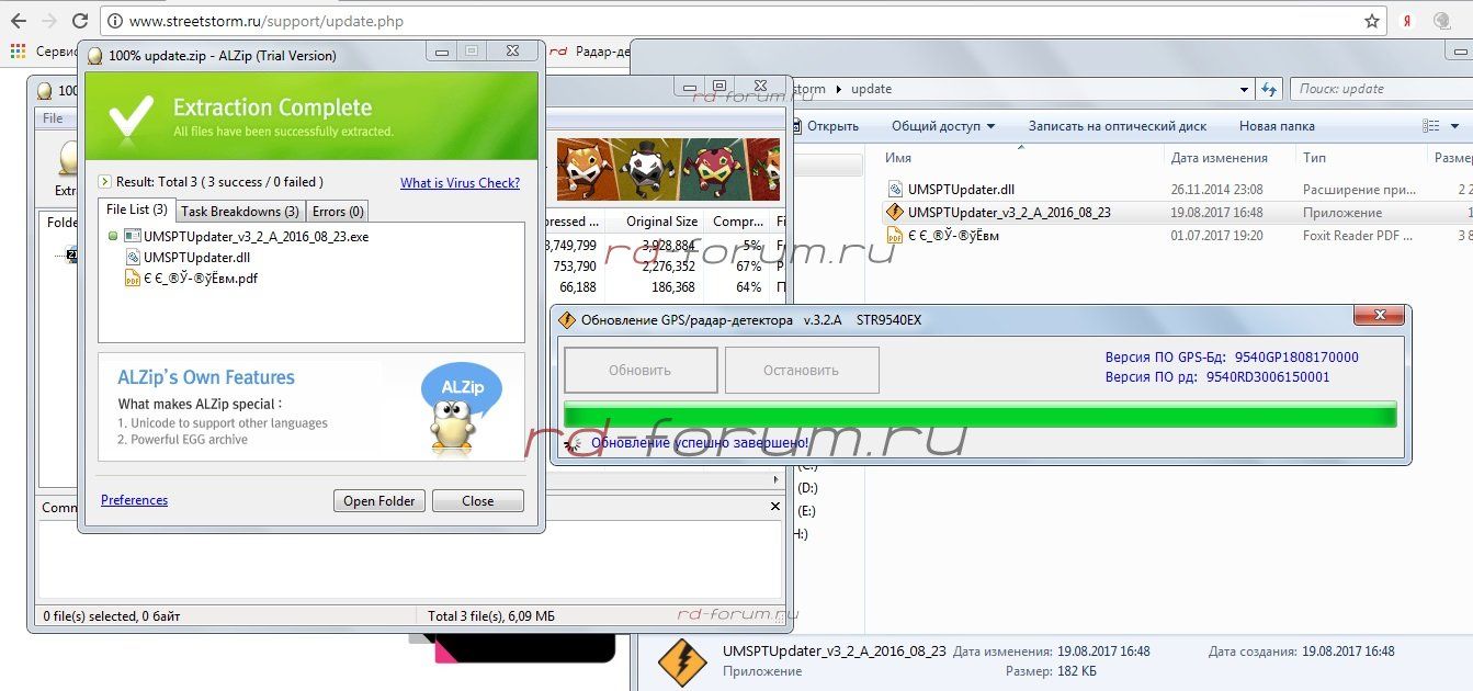

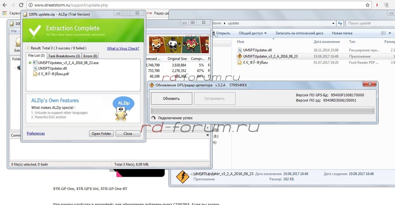

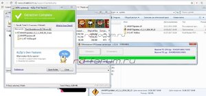

15 или 16 числа обновил базу и прошивку с официального сайта компании, как позже выяснится она, действительно, окажется
от четверга 10 августа
но об этом чуть позже
проехал сегодня мимо некоторых радаров, и на сколько же я был удивлён, это не передать словами. А если бы я с этой базой в сторону моря стартанул?! В общем я немного подохренел, короче расстроился.
Если уж совсем коротко, то РД Street Storm STR9540EX меня сегодня предупреждал о радарах, которые были удалены из базы ещё 2017-05-06 04:28:08 либо переведен в Муляжи 2017-03-18 12:52:14, а о том который, добавлен - молчал как партизан (при чём именно этот добавлен 2017-05-06 04:28:08 из той удалённой точки о которой предупреждал)
Я не берусь судить о том что это было, возможно какой-то програмный глюк сервера обновлений, но факт остаётся фактом.
Вот скрин того что было залито в РД во время сегодняшних покатушек
а вот то, что залил после проверки установленной базы
