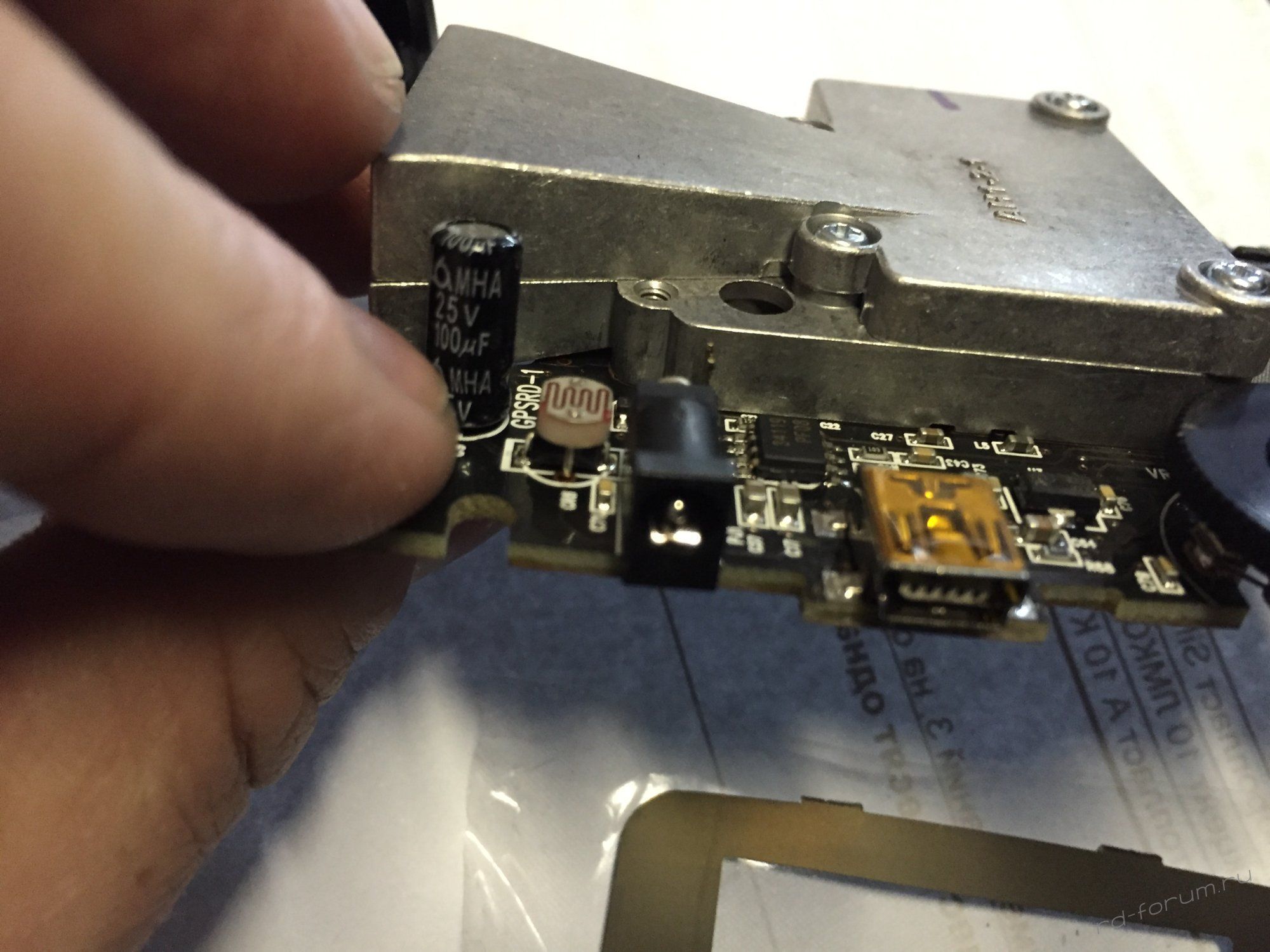

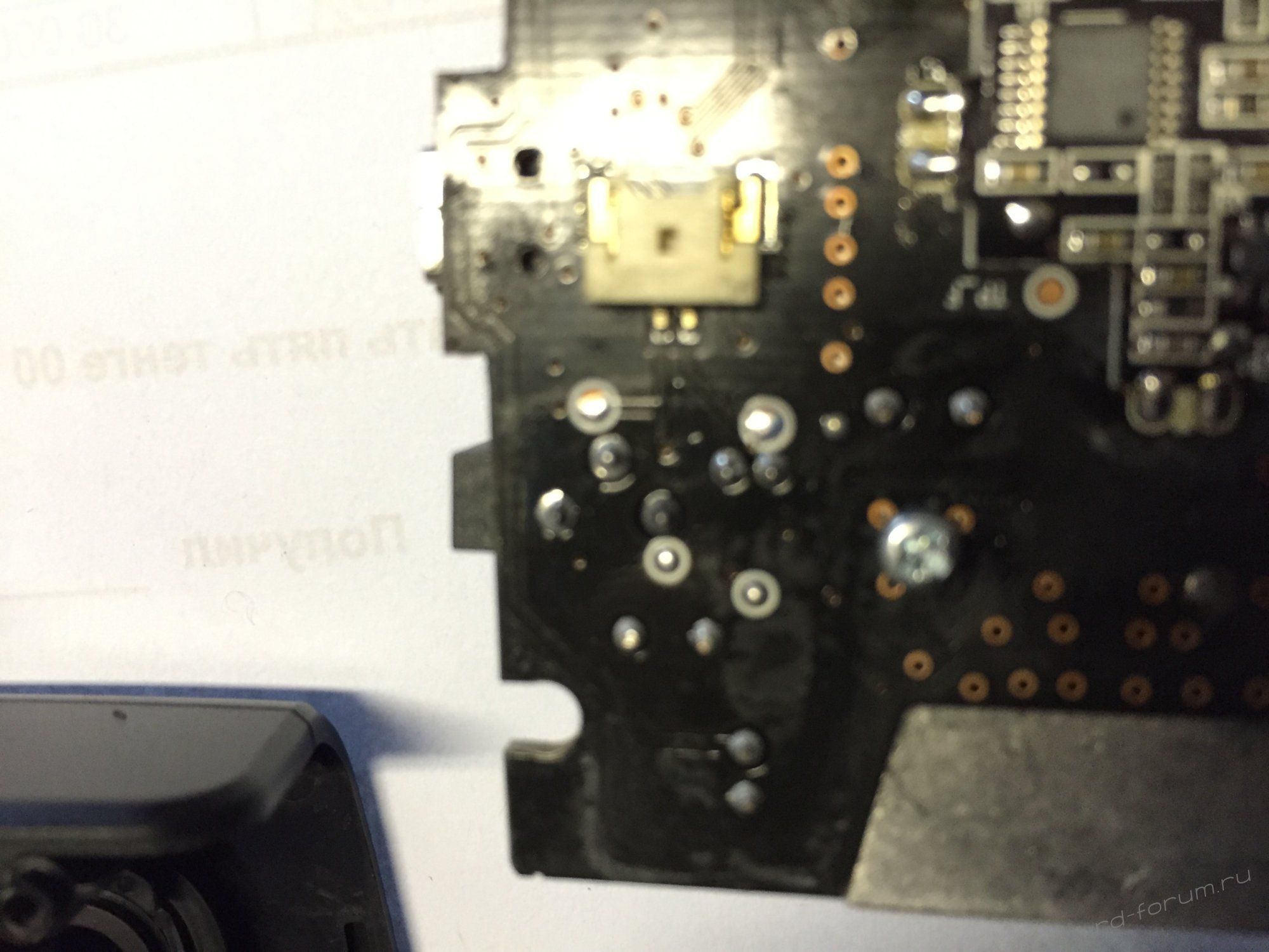

У шомиков мною замечен только 1 глюк питания. Пошевели разъём при входе питания в РД, если отключается, разбираешь РД и пропаиваешь его ( разъём) внутри РД. Самая распространённая проблема шомика, кстати. На 10 радаров у одного через месяц такое. Некоторые даже натяжку провода делают и скотчем обматывают:D, я против такого HAND MADE:)
А можно, кратенько, инструкцию по разборке до этого разъема. Та же проблема присутствует. Корпус разобрал, добраться до разъема побоялся. GPS антенна, провода... Надо отпаивать GPS антенну? Вот бы по пунктам, например:

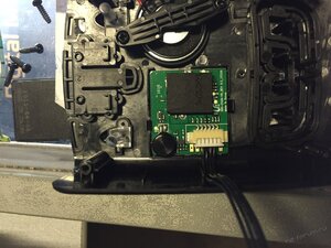

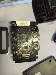

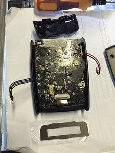

Ничего отпаивать не надо. Если проблема в разъёме питания . Ничего отпаивать не надо если проблема в жпс модуле.
А вот и жпс плата. Просто отщелкивается. Шомик, как Калаш на время разбирается и собирается.

Все, как на картинках! Все получилось. Работает. Заодно почистил кисточкой со спиртом переменный резистор. Перестал пропадать звук в произвольных положениях поворота колеса громкости. В общем - я счастлив, спасибо!
