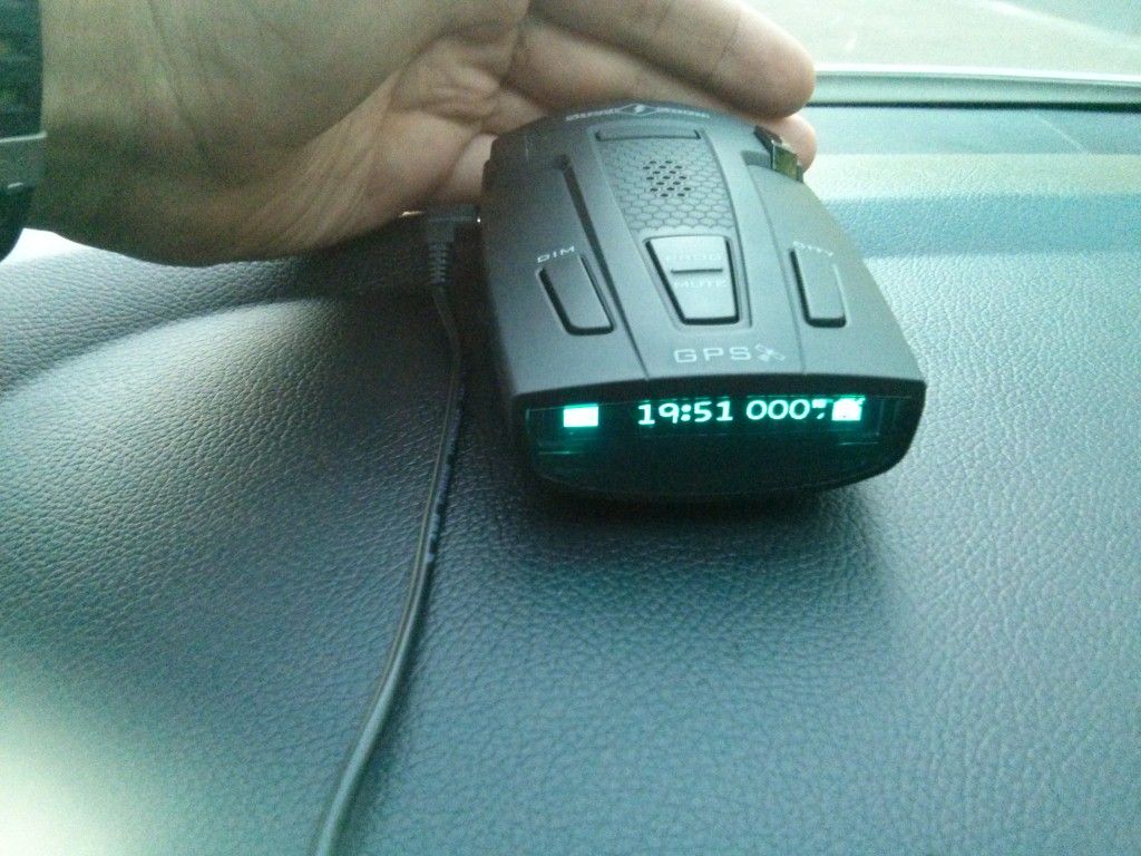

1. Время от времени экран полностью отключается на 0,5 секунды, потом снова включается. Бывает это во время особо яростных пиликаний, кажется, на лазер. Напрягает немного, как будто система ловит сбой. Является ли это признаком неисправности? Как победить?
2. Сегодня поймал следующее на экране. Попробую прикрепить фото. Рукой антенну прикрыл, чтобы пропала индикация К1. Похоже на сбой, буду рад комментарию. Показалось это вскоре после очередного "срабатывание на максимуме - погас экран - включился обратно но уже молча".
