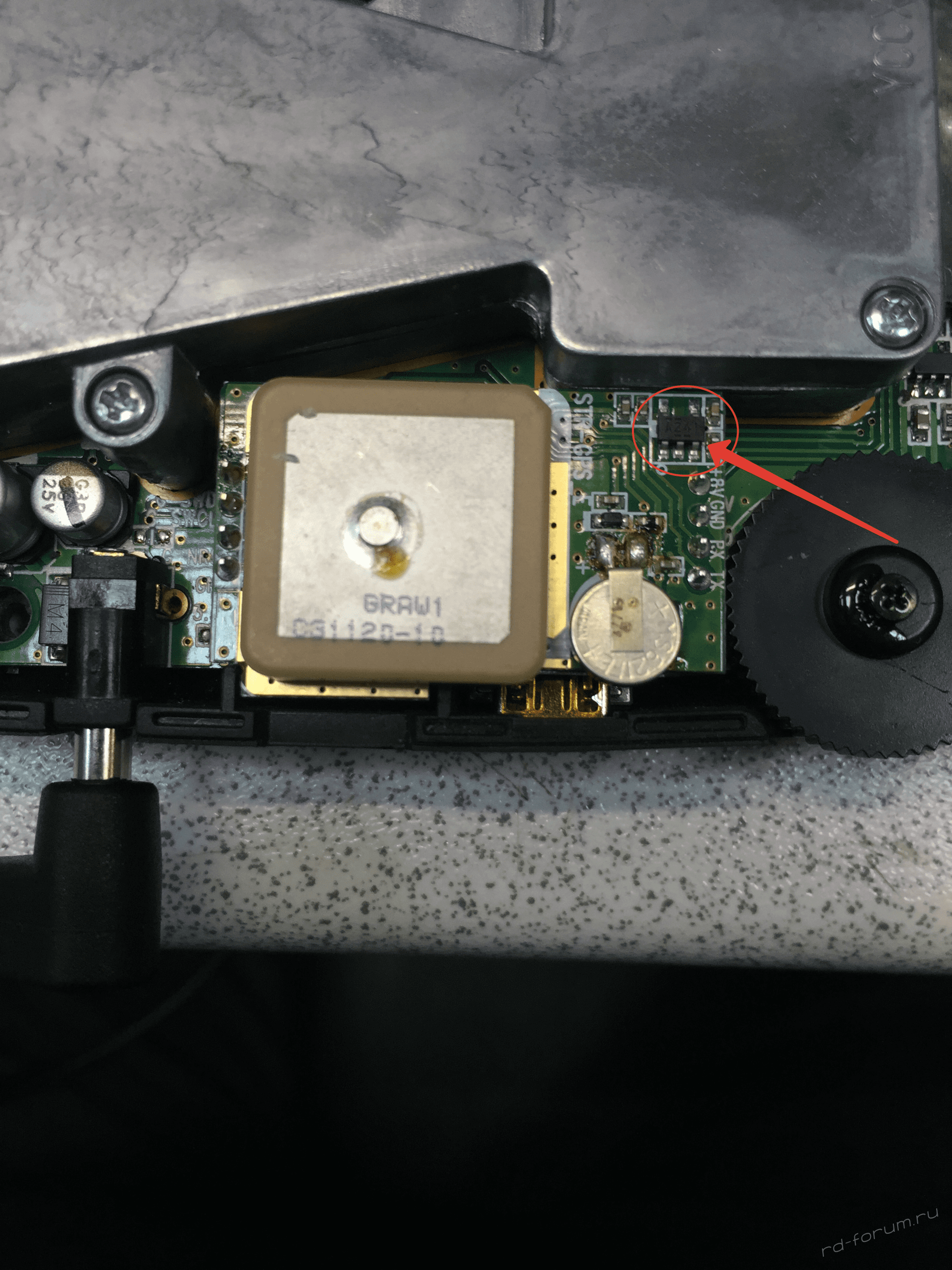

Доброго всем дня!
У меня один-в-один проблема с детектором StreetStorm9540 как у пользователя AlexKuz2009 (выше)
А у меня спутники StreetStorm9540 вообще перестал ловить. Купил я его летом 2013 года. Изначально ловил после холодного старта в районе получаса. А в этом году начал ловить все дольше и дольше (до 1 часа, потом до 2-3), а потом вообще перестал....
гарантия закончилась давно. Вскрыл девайс, попробовал снять/поставить плату GPS-все это не помогает. Напряжение на батарейке 2-2,1 Вольта (она 3-вольтовая). Кстати, при включенном приборе на батарейку подается не более 2,5 В, при напряжении бортовой сети 12,8В
И очень греется элемент, помеченный на фото. Решится ли вопрос заменой батарейки?? или нужно менять весь модуль?
Вопрос к представителям: возможно как-то купить этот модуль GPS и получить по почте? Я живу в таком регионе, что обратиться в СЦ не представляется возможным.

Кстати, про батарейку... Не думаю, что севшая батарейка может влиять на работу GPS модуля в целом. Батарейка там стоит для так называемого "горячего" и "тёплого" старта. Чтобы на время выключения устройства хранить в памяти альманах.
Но, если дело в батарейке, то можно тупо попробовать припаять большой аккум и попробовать. Ведь так? Разработчики? Помогите

Здравствуйте, Лямкин! Извините за задержку! Модуль новый давайте почтой вам отправим. Напишите в личку адрес. Ваш аппарат на гарантии?

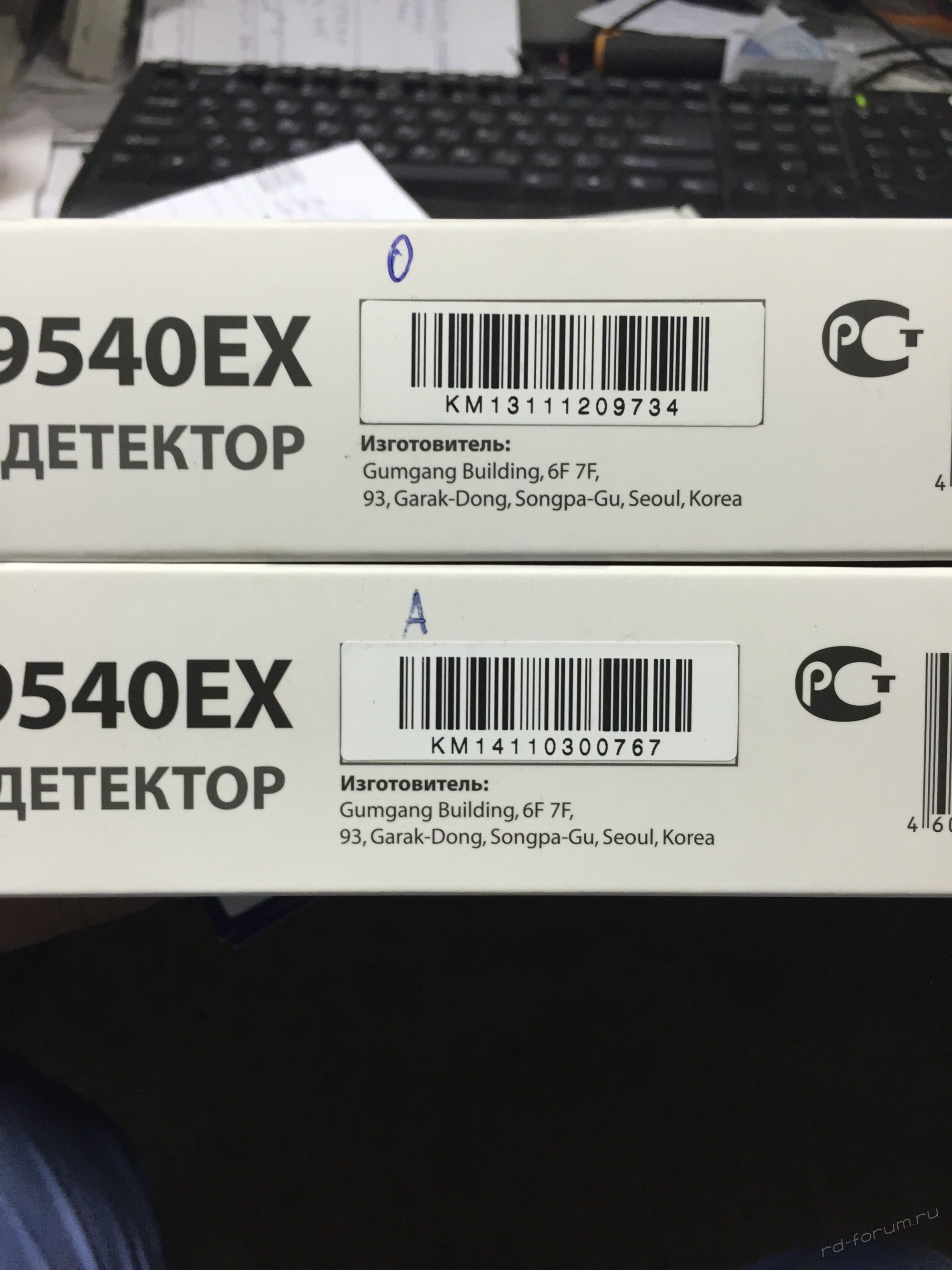

У меня два радар-детектора и оба покупались примерно весной 2014 года
