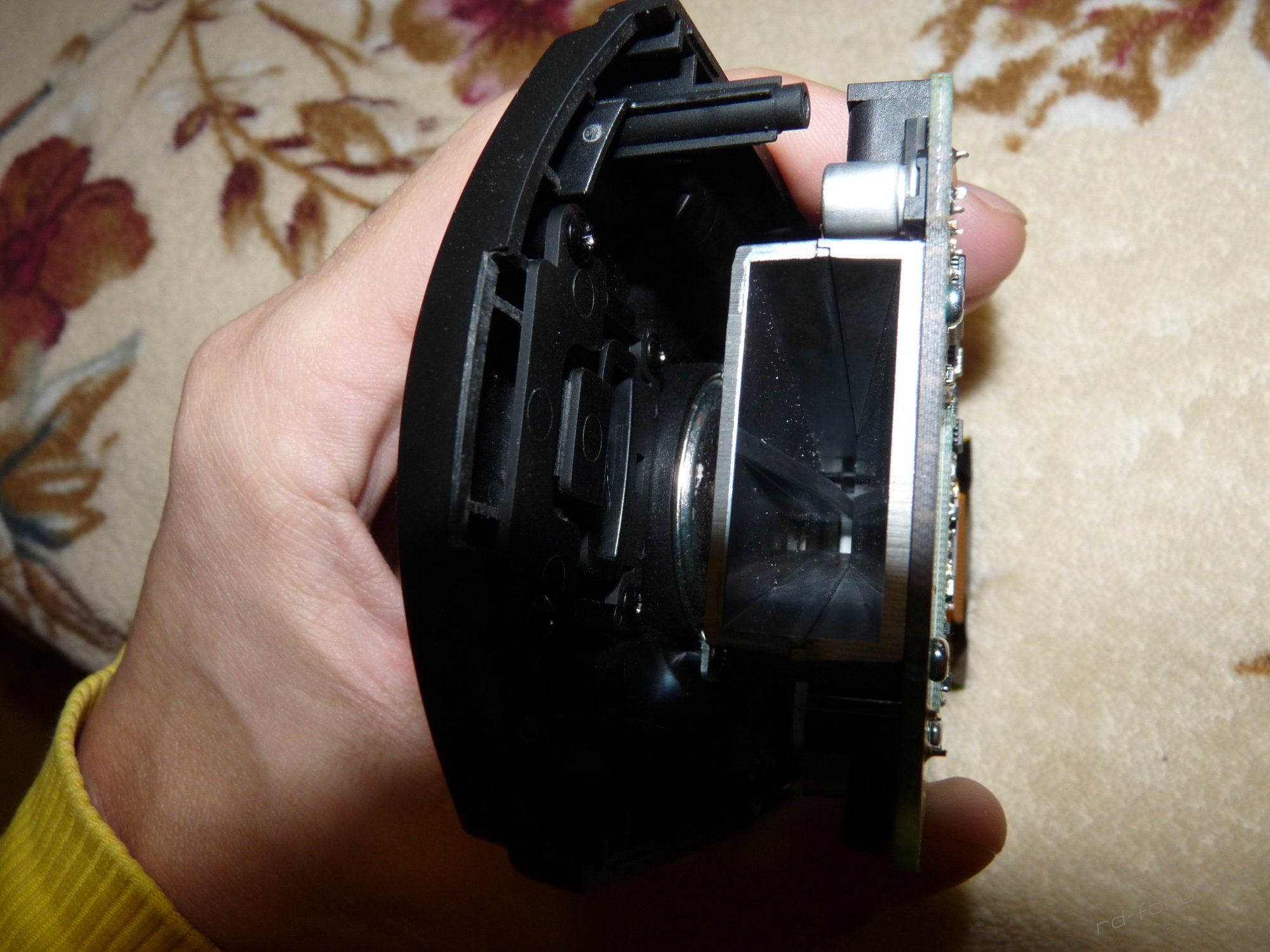

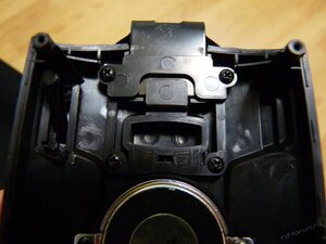

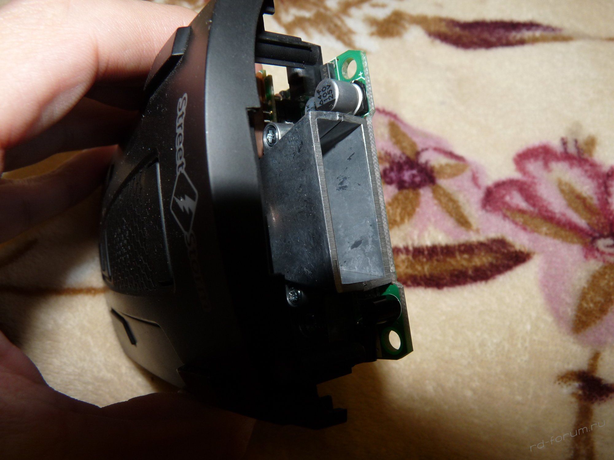

проблема такая появилась. не держит защёлка крепеж с присосками, ну как бы засунуть то туда ее засовываю, а защелка еле заходит в отверстие железки. возможно самопроизвольное соскальзование с нее если рд висит на стекле. разобрал, посмотрел, ума не приложу как это испрасить. может было у кого такое уже?
единственное что приходит в голову, это когда все собрано то на рупор наклеить кусочек скотча 3M, чтоб клавиша поджималась вверх посильнее. Вопрос не повлияет ли это на работу рд?

Здравствуйте, Oleg911! Если Визир стоял, например на высокой триноге и рядом не было инспектора, скорее всего он был просто выключен. С ним обычно в ручном режиме работают, так эффективнее. Пожалуйста, уточните. Также можно проверить у любой помехи, например, если есть рядом заправка с раздвижной дверью, сенсор которой в К-диапазоне работает. Если как и ранее сработает на том же уровне, то всё в порядке. Если нет, нужно обращаться в сервис.[DOUBLEPOST=1450952248][/DOUBLEPOST]Здравствуйте, Ben-zol! Обычно, такая проблема возникает, когда регулируем уровень наклона металлического кронштейна, взявшись за детектор. Делать этого не следует, кронштейн регулируем только при снятом детекторе. Скотч негативного влияния на работу не окажет. Также можно при снятой верхней крышке надавить на кнопку изнутри (вверх) и погреть весь элемент феном секунд 20.
