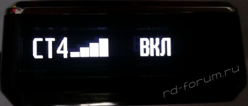

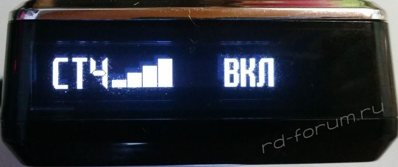

Обнаружил баг в официальных файлах графики v5, v6 и v7 с картинкой "РО", появляющейся при обнаружении "Робота" - на картинке есть сдвиг и присутствует лишняя белая полоска снизу. Также из-за сдвига картинки в файле затерся заголовок у следующей за ней картинки "СТРЕЛКА" (не знаю когда она отображается), из-за чего вероятно эта картинка не могла быть прочитана прошивкой.
Соответственно этот баг перекочевал во все другие варианты, сделанные на основе v5-v7, а именно в варианты v8, v9, v10, v11, v12.
В первоначальной графике 2015, а также в вариантах от дизайнера (v1 - v4) данного бага нет.
Прикладываю архив с обновленой графикой v5 - v12, где исправил данную проблему.
А также картинки - с ошибкой и без, и следующую за ними картинку стрелки - может кто знает когда она отображается на экране РД?
Эта надпись появляется кода в настройках уровни стрелки отключены .

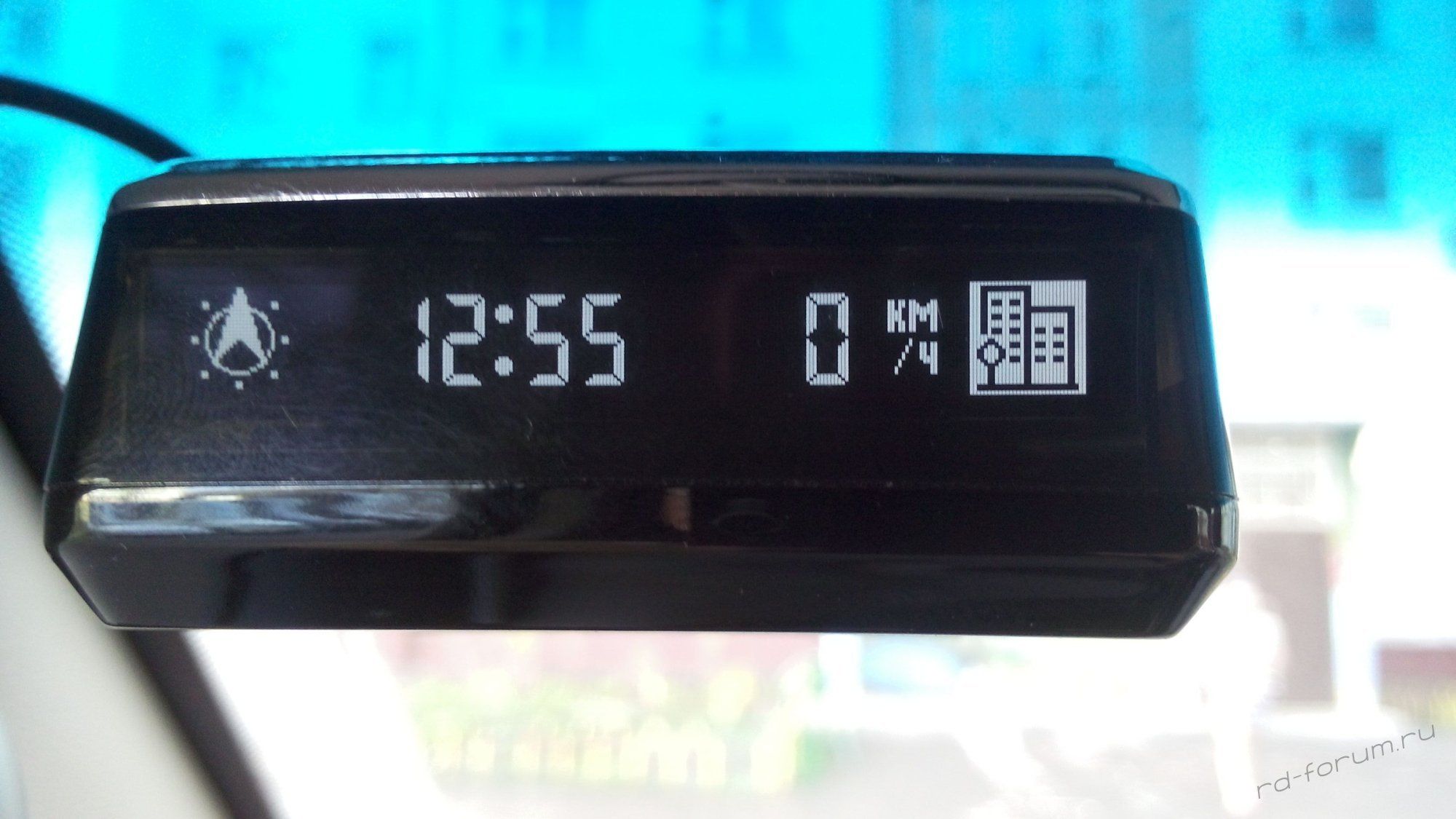

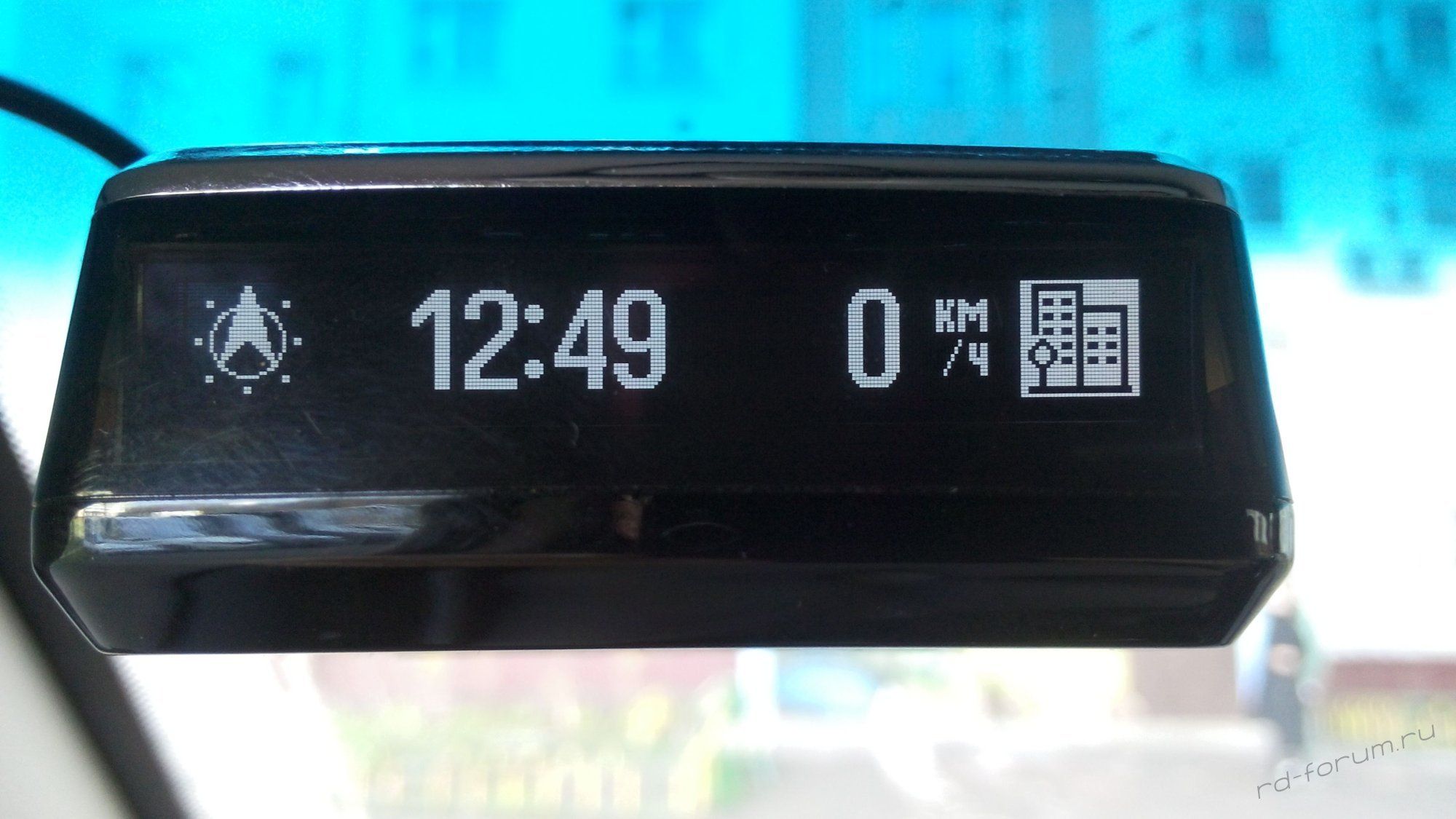

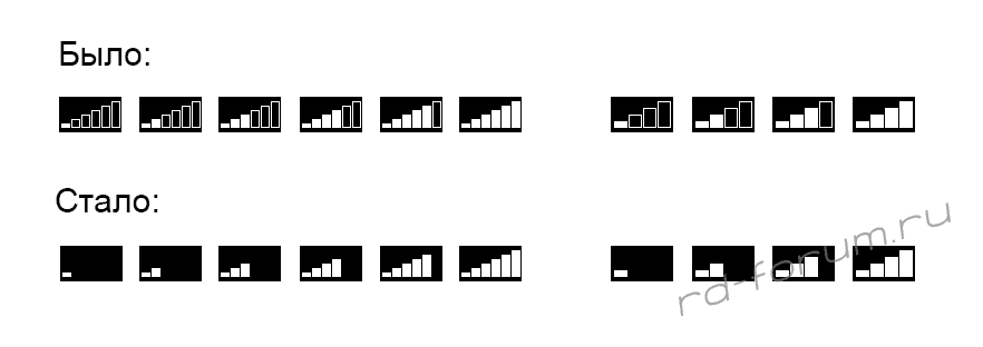

Новый вариант v14 - это v12 без пустых столбиков в индикаторах приема сигнала.
В архиве есть версия с компасом и без компаса.

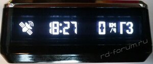

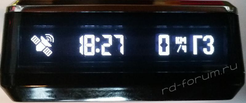

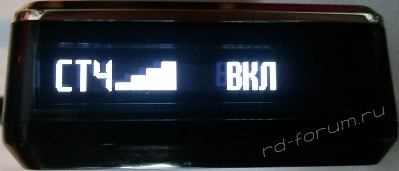

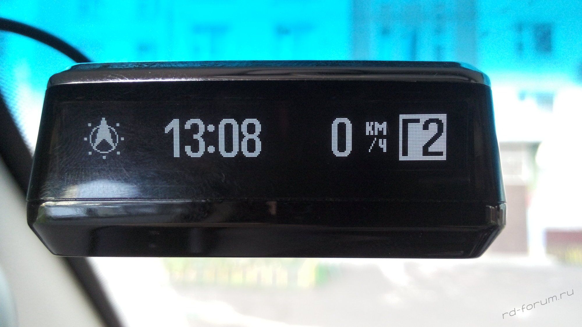

Если кому пригодится - сделал фото по официальной графике - те что смог сделать, остальные не стал - устал бегать в машину проверять... Для себя остановился на 9 версии...
