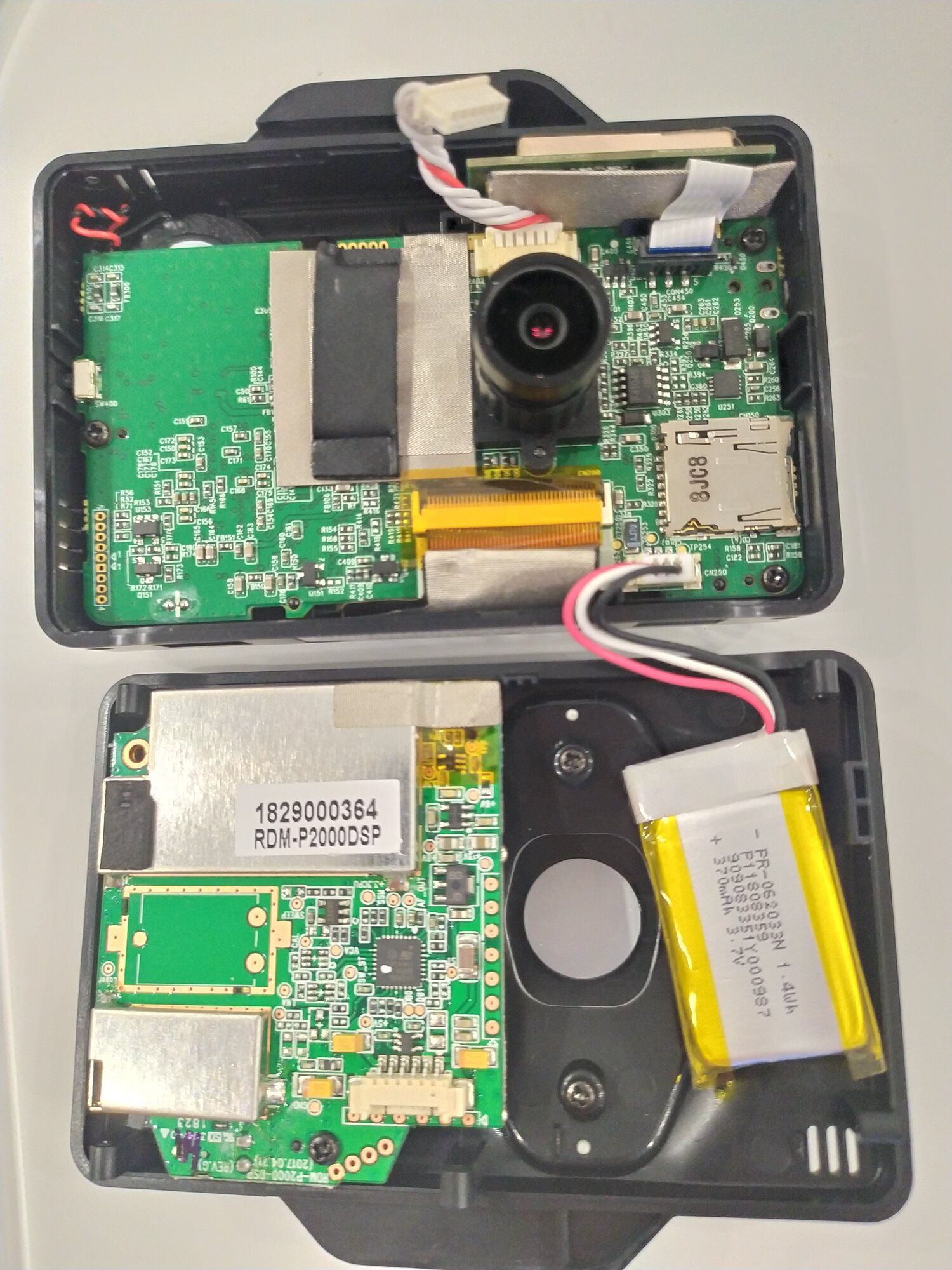

Тем кто не видел разобранного Кайман С.
Ну или вдруг понадобится информация по батарее.
Или тем кто хочет использовать его как регистратор совместно с другим радар детектором, собственно данный разъём и нужно отключить, что бы обесточить радарную часть.
