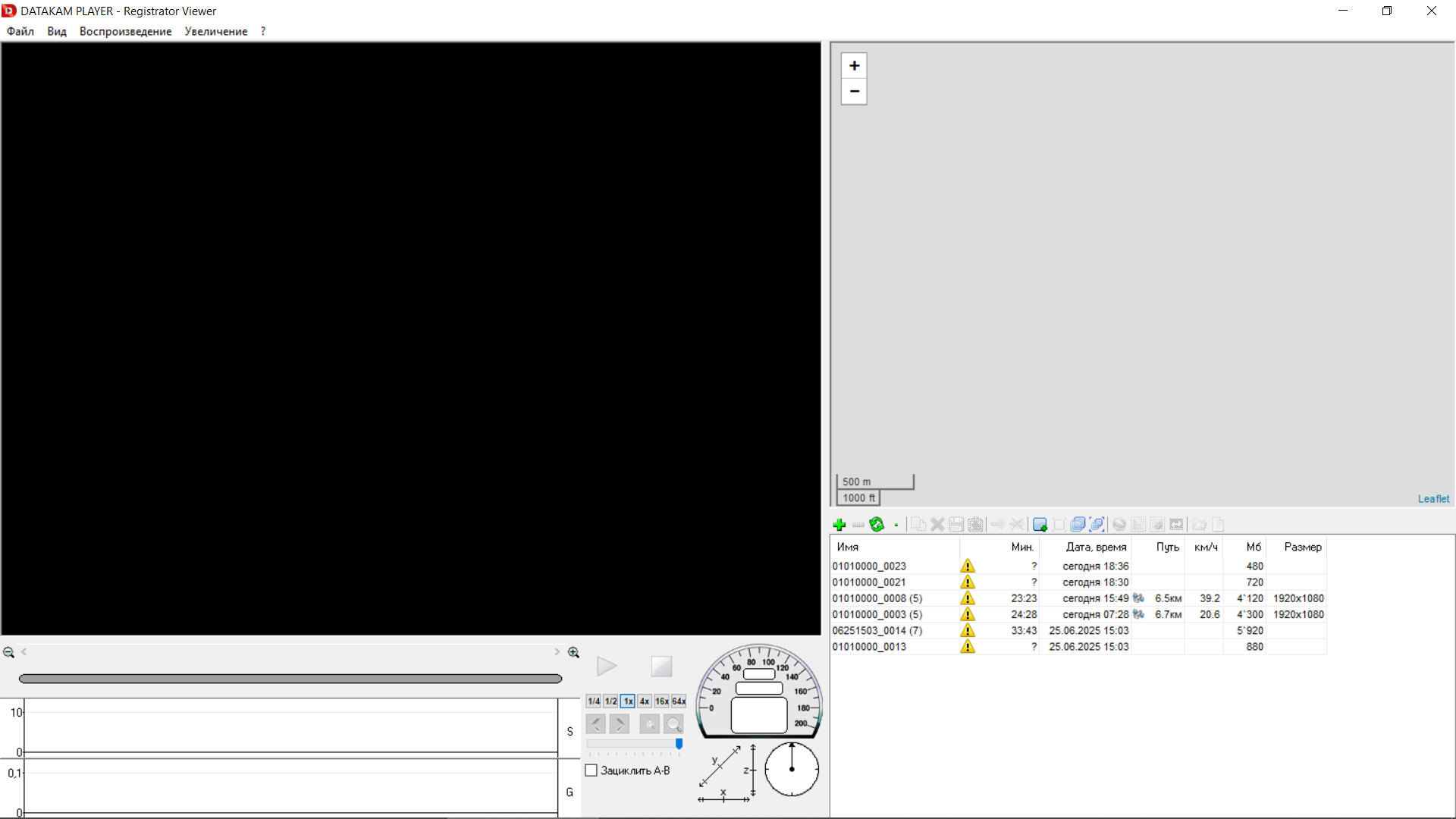

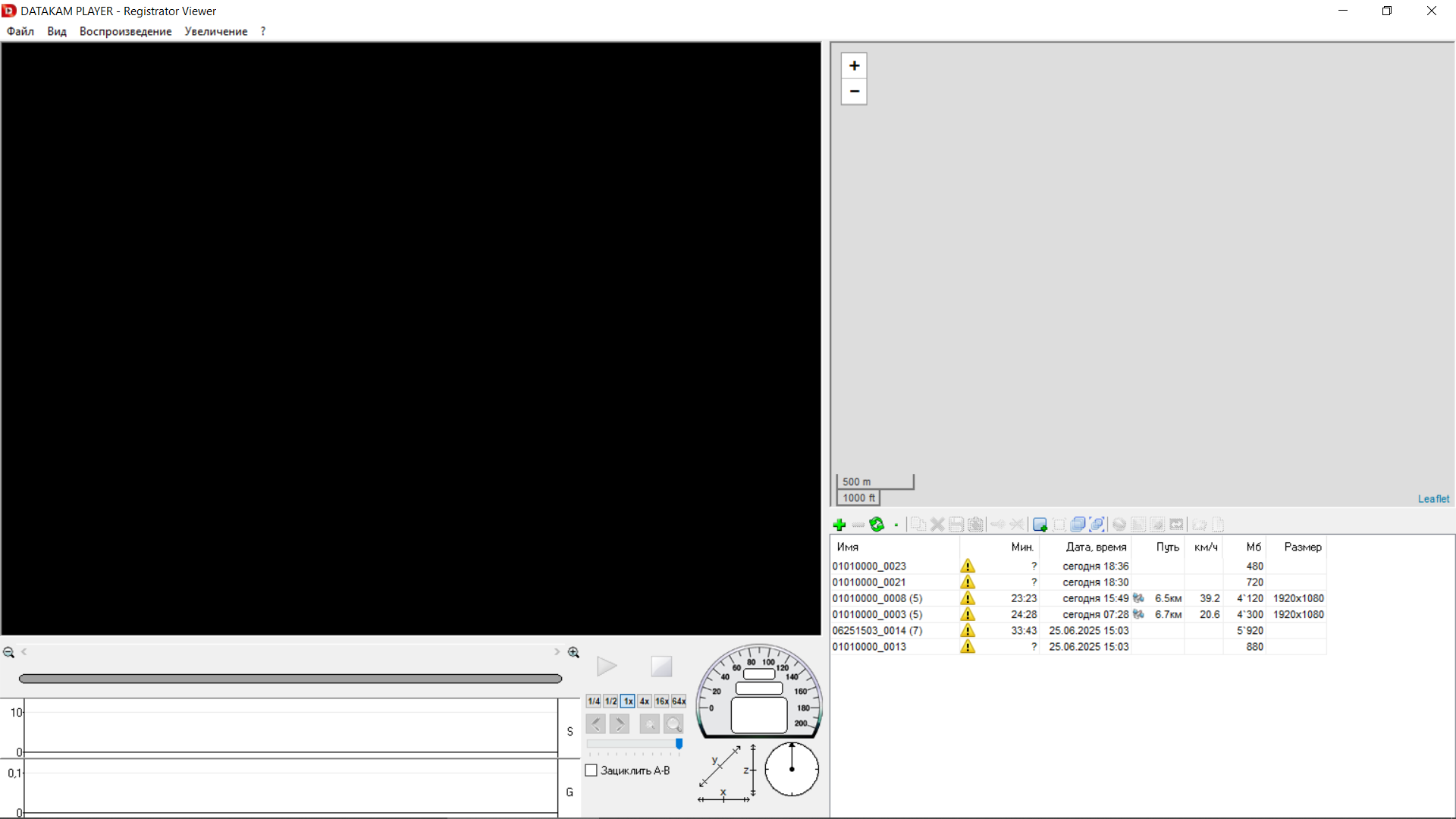

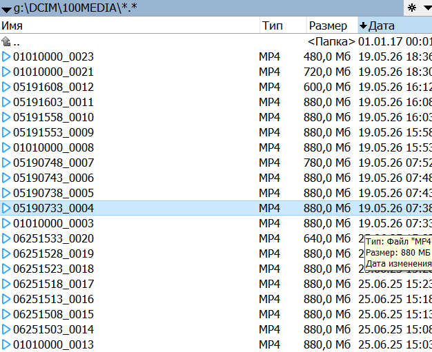

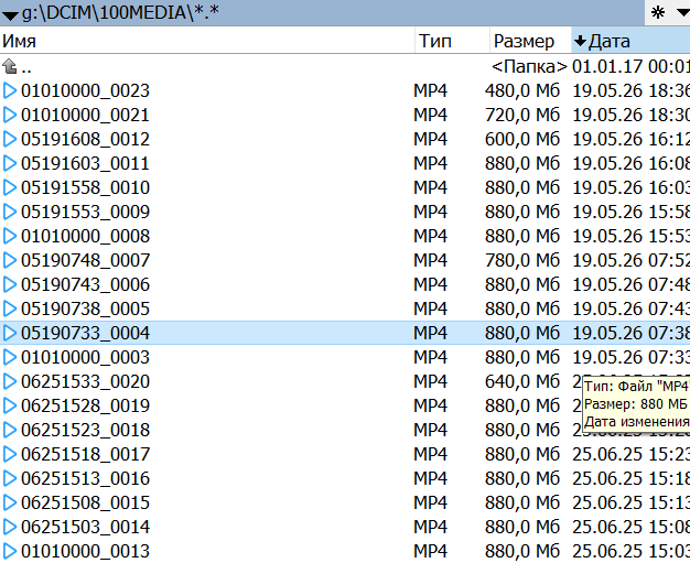

заменил карту на новую, перепрошил ПО последней v.1.6.3 -не помогло, на карте 20 файлов но читает только те у которых размер 880Мб
Посмотреть вложение 91925 Посмотреть вложение 91926
Не читаются последние перед выключением файлы? Если да, то аккуму пришёл конец. Попробуйте перед отключением подачи питания выключить устройство с кнопки, всё должно быть хорошо.
