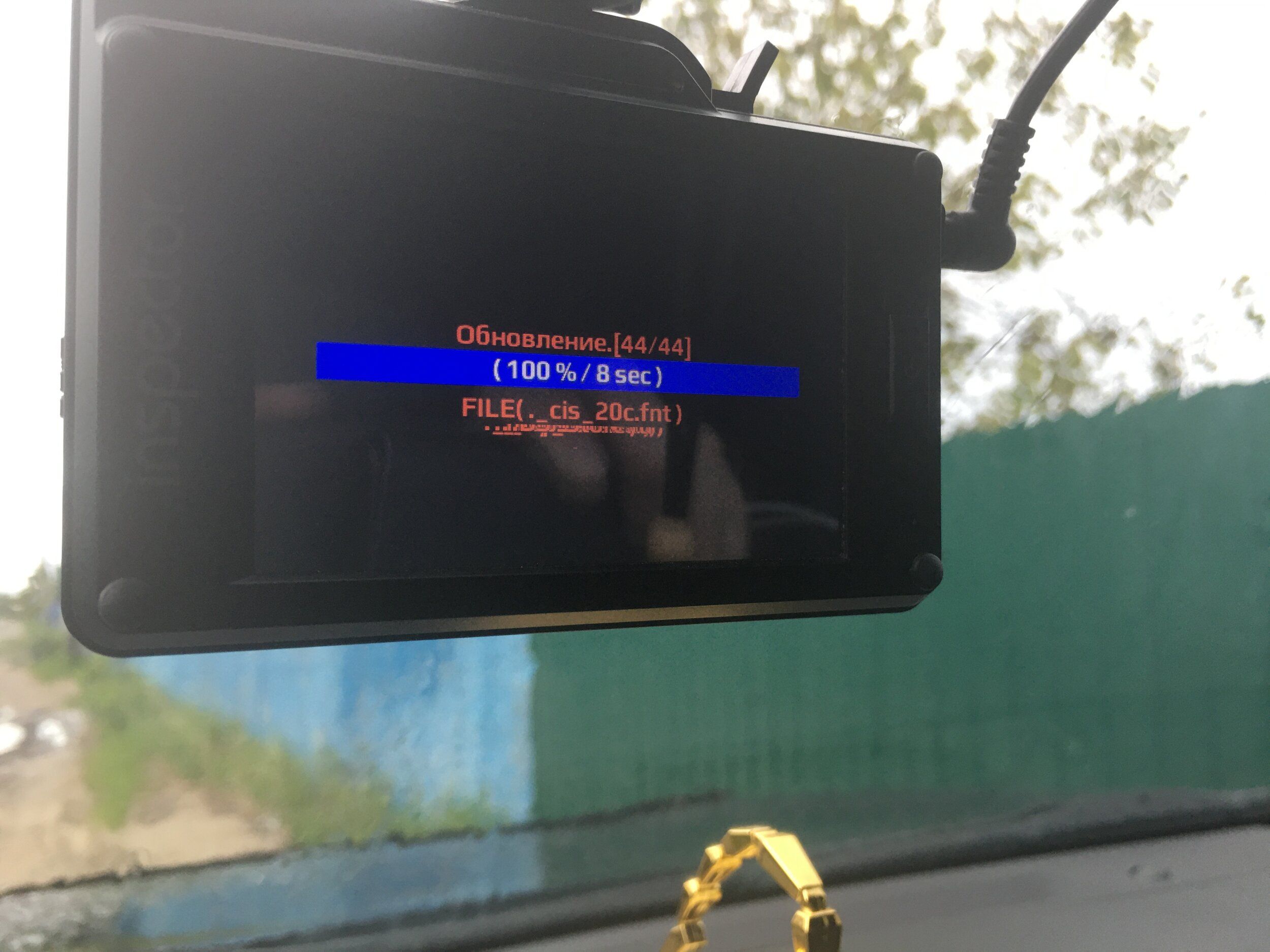

Вышли тестовые версии ПО для сигнатурных комбо INSPECTOR с проблемой DB:0
Данные тестовые версии ПО предназначена для пользователей следующих моделей сигнатурных комбо-устройств INSPECTOR:
- INSPECTOR Scat SE: Inspector Scat SE
- INSPECTOR Scat SE (Quad HD): Inspector Scat SE (Quad HD)
и ТОЛЬКО в том случае, если в процессе использования происходит периодическое обнуление базы радаров и камер (в "Версии ПО" начинает отображаться DB:0)
Процедура обновления:
1) Скачать файл для соответствующей модели по ссылке;
2) Извлечь содержимое архива в корневой раздел карты памяти, отформатированной в устройстве;
3) Произвести обновление ПО при подключенном питании (ВАЖНО!);
4) После обновления ПО повторно произвести обновление базы данных (ОБЯЗАТЕЛЬНО!).
P.S.: Просим делиться обратной связью тех пользователей, кто столкнулся с данной проблемой по итогам проверки этой версии ПО.
В названиях файлов указана модель устройства.
https://www.rd-inspector.ru/uploads/2019/06/FW_ScatSE_0331_DB0_test.zip
https://www.rd-inspector.ru/uploads/2019/06/FW_ScatSEQ_QuadHD_0331_DB0_test.zip

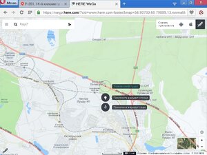

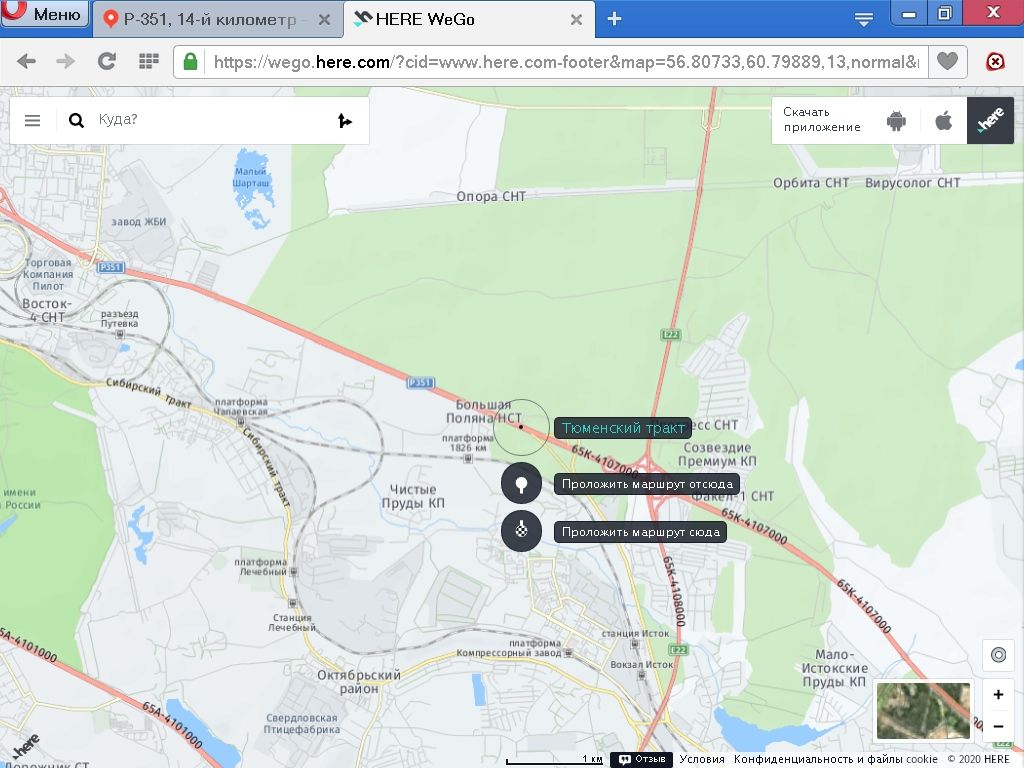

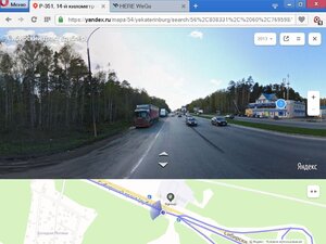

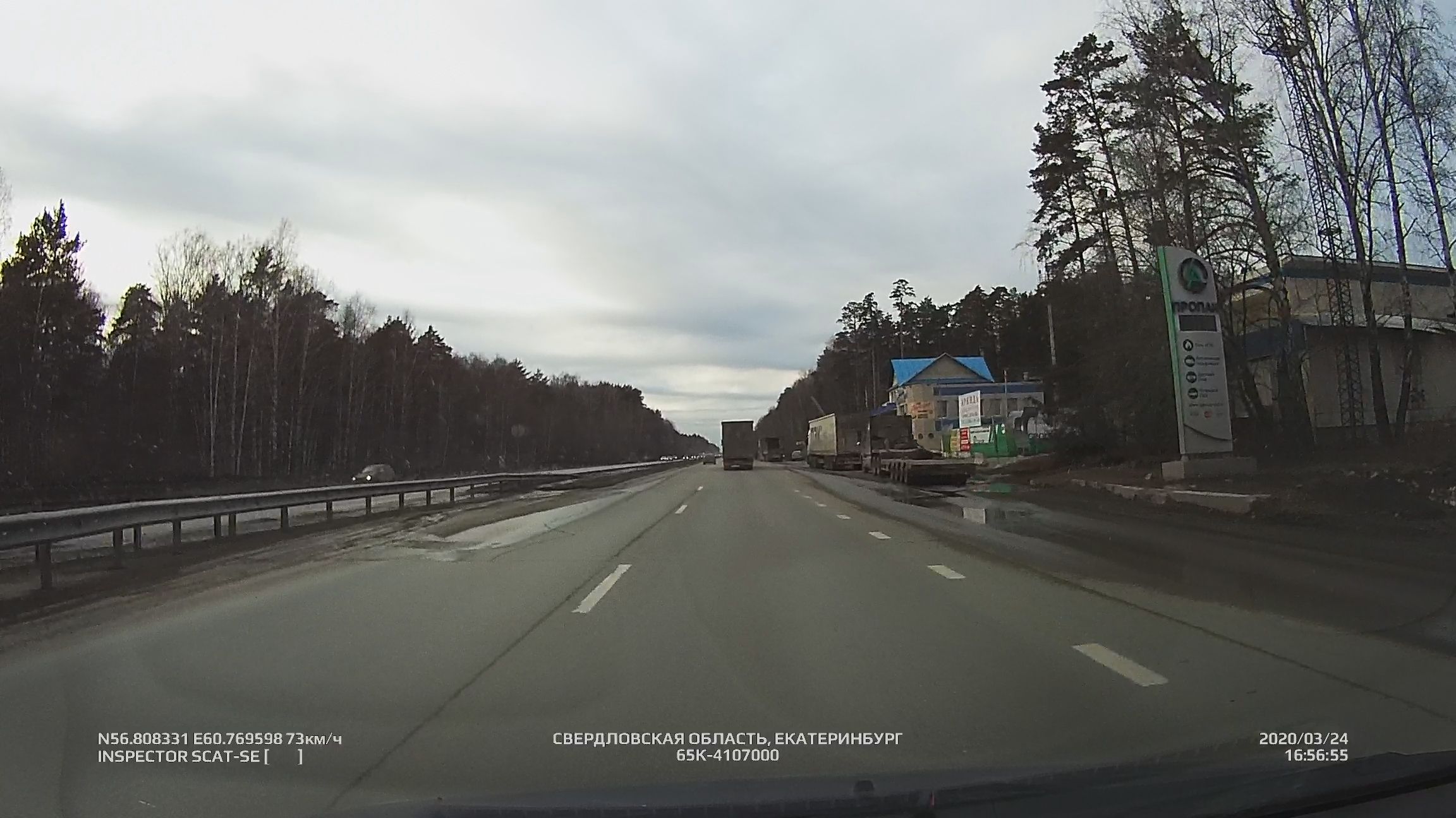

Ну что, наконец-то добрался я до того, чтобы сделать снимки экрана с демонстрацией косячества при выводе названий междугородних трасс. Это всё на последней на данный момент прошивке, равно как и на более ранних.
Итак, в качестве примера: Свердловская область, выезд из г. Екатеринбурга под названием "Тюменский тракт" (либо "Дублёр сибирского тракта" - оба названия официальные и равнозначны). Вот так данный тракт отображается на экране комбо-устройства: 65K-4107000. Аналогичными цифровыми кодами отображаются и все остальные трассы и тракты, т.е. всё что находится за городом.
Снимок экрана в доказательство:
Вот так это выглядит на google-maps:
Ну и вот так на сайте самой хере-мапс:
Т.е. на самой карте этот тракт подписан именно кодовым названием, а если по нему нажать мышой, то там отображается уже его настоящее название. Так же, если подавать жалобу на исправление ошибки на карте, как я уже и писал примерно с год назад в этой теме, в строке с названием тракта/улицы, которое надо исправить, отображается уже не код, а именно правильное название.
Т.е. в карте все правильные названия заложены, но какой-то сбой в ней вместо них выводит коды.
И это касается, как видно на снимках, не только версии в устройстве, но и web-версии.
Если посмотреть web-версию на предмет этого же глюка в других городах и странах - то это почти везде. За границей (Литва, Латвия и т.д.), в этой стране... Но в таких крупных городах, как Спб и мск - на удивление, большинство трактов на их выездах отображаются правильно.

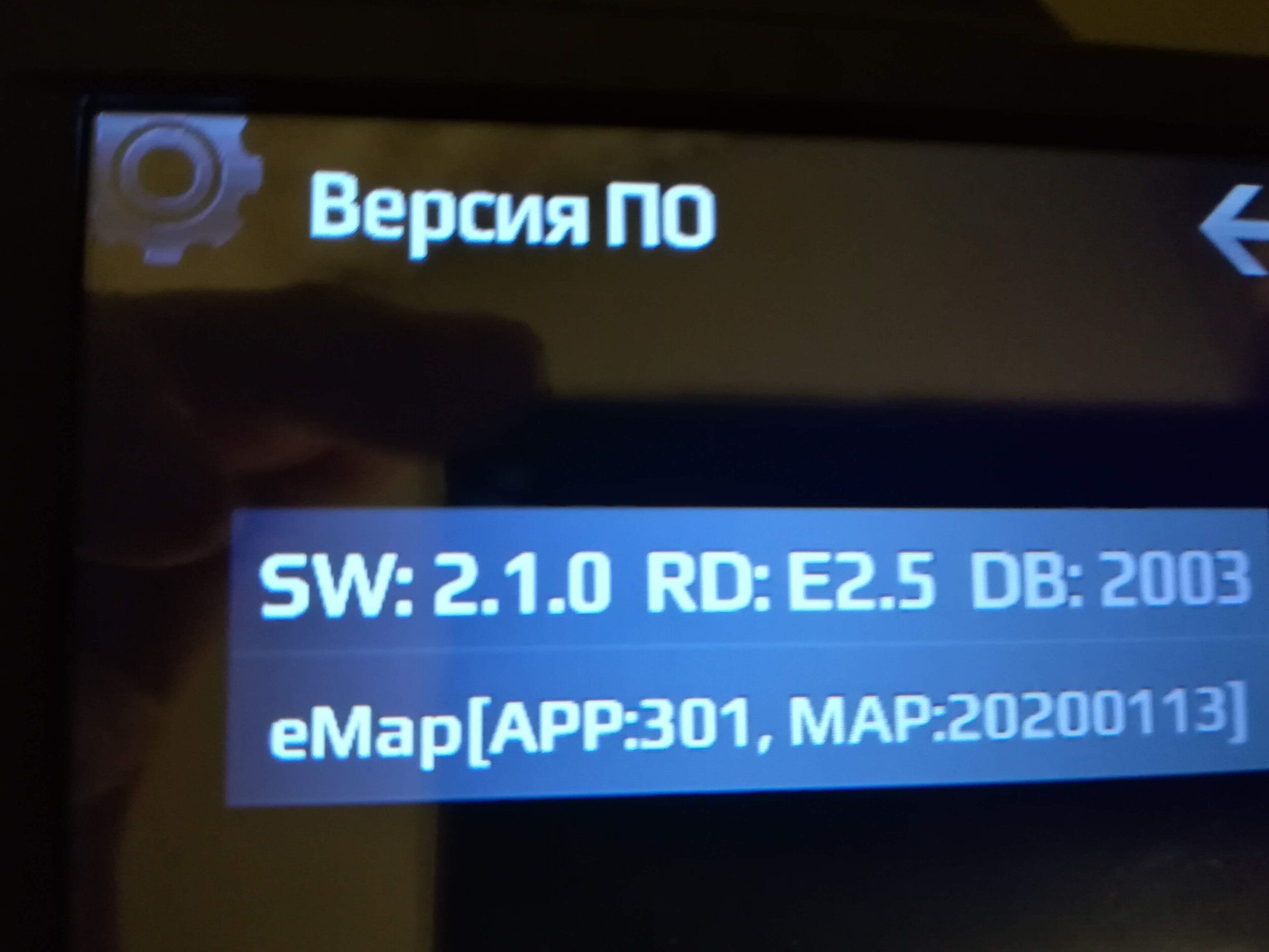

При попытке прошиться на версию 2.1.0 с картографией от 2020 года
Получаю зависание на этапе обновления картографии и сколько бы не ждал, тотчас выключиться и снова начнёт устанавливать то зависнет
причём прошивки ставятся любые
2.0.0, тестовая 2.0.1,2.1.0, тестовая 03.31
А картография работает только eMap: [APP: 212, MAP: 20181106]
Новая eMap: [APP: 302, MAP: 20200113] только в версии ПО отображается, а на режиме экрана «eMap” так и не хочет отображаться так как прошиться не может до конца без зависания
ПРИ ЭТОМ: старая 20181106 прекрасно снова прошивается без проблем, на этой же флешке, специально выкачал из архива на сайте

helga
Inspector
03.10.2012
2 043
inspector
Volkswagen
@helga
Устройство:
Inspector Scat SE Quad HD
Карта памяти то не самая плохая... - SAMSUNG EVO Plus 64Gb UHS-I U3
форматировал в устройстве «вр/общие» - очистка карта памяти - да
Правильно так форматировать?
Попробуйте с другой картой памяти, предварительно отформатированной в устройстве. Так форматировать правильно.
