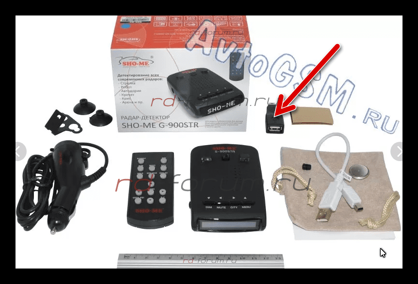

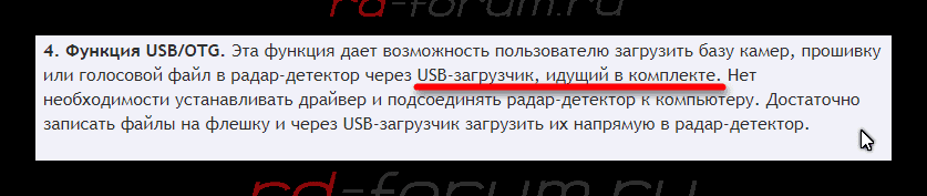

Сергей,а где взять загрузчик ?
=Сергей=31rus
05.11.2014
1 190
SHO-ME G-900STR Сочи Про
рио
@doom1104
Ashampoo_Snap_2018.05.31_11h48m01s_002_.png Ashampoo_Snap_2018.05.31_11h34m26s_001_.png

Сергей , спасибо.Затупил с загрузчиком...я думал это какая то прога специальная...Разобрался..:drink:
