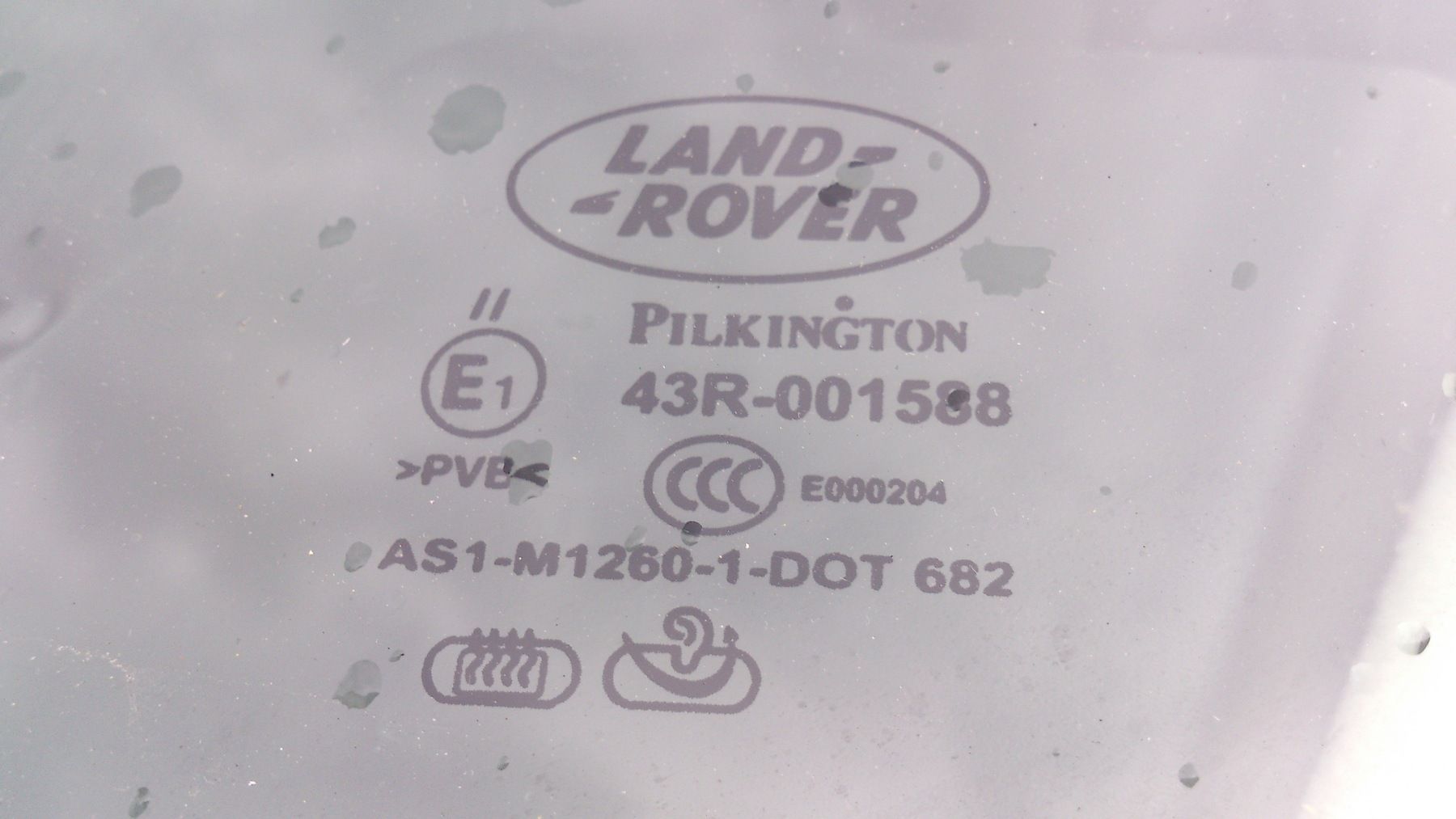

Engine
02.07.2014
Range Rover Vogue 3,6TD V8
Добрый день,
1.Бюджет - не ограничен.
2.Город 30, трасса 70.
3.В городе не превышаю. На трассе +60 максимум
Лобовое: атермальное с подогревом.
География передвижений: М5, М4, А107, А108, МКАД
Буду признателен за конструктивные рекомендации.
Engine
02.07.2014
Атермалка фиолетовая или зеленая?
Как ни присматривался - не разглядел толком. Не фиолетовая и не зелёная... По верху стекла полоса идёт зеленоватая.
У официалов спрашивал - сказали что такое стекло работе РД будет мешать однозначно.
На профильном форуме, также, владельцы говорят то же самое.
Пиктограммы видны на фото
    105,2 КБ · Просмотры: 791
Sviss
26.05.2014
Beltronics V940a
Opel astra h\Chevrolet lacetti
Да мешать будет 100% у отца такое стекло на машине. И тоже не понятный оттенок. Либо разнесенка или там где зеркало заднего вида(там сеточка) туда крепить...
@Engine, если устанавливать детектор в радиопрозрачное окошко, то подойдет любой топ по вкусу: Белтроникс, Эскорт, Валентин.
Если вариант с разнесенной установкой, то Эскорт 8500ci или Конкур 868.
