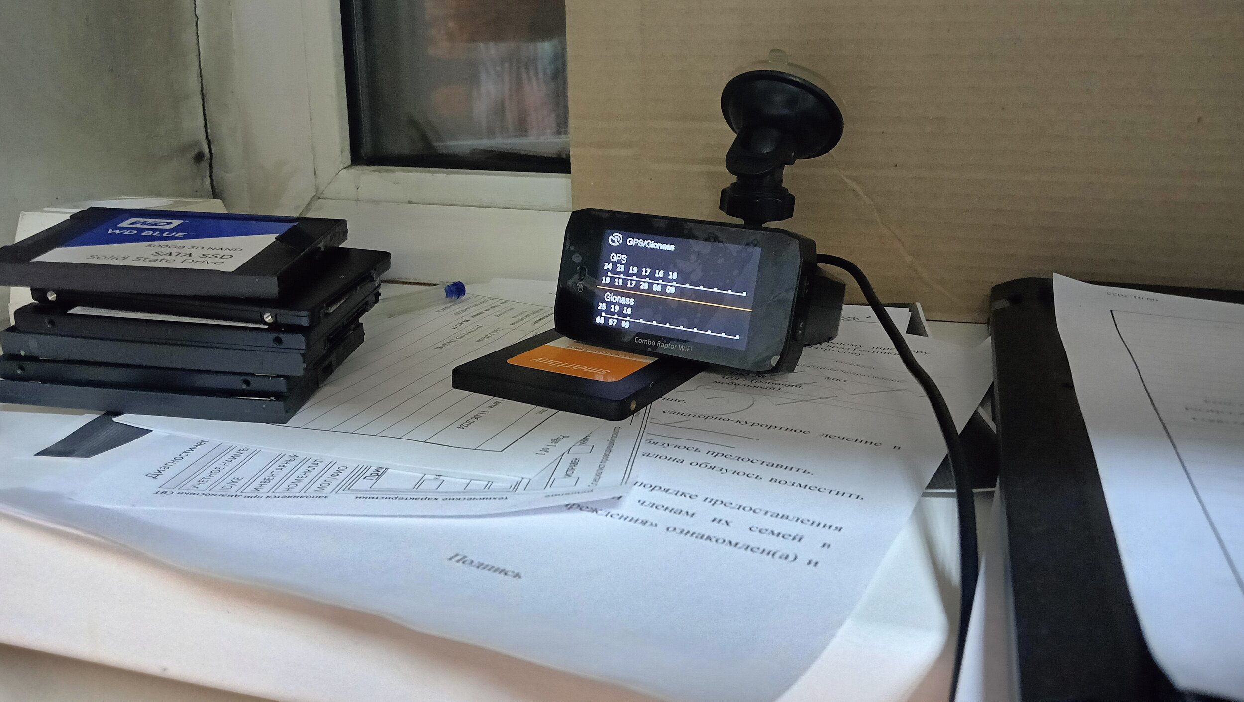

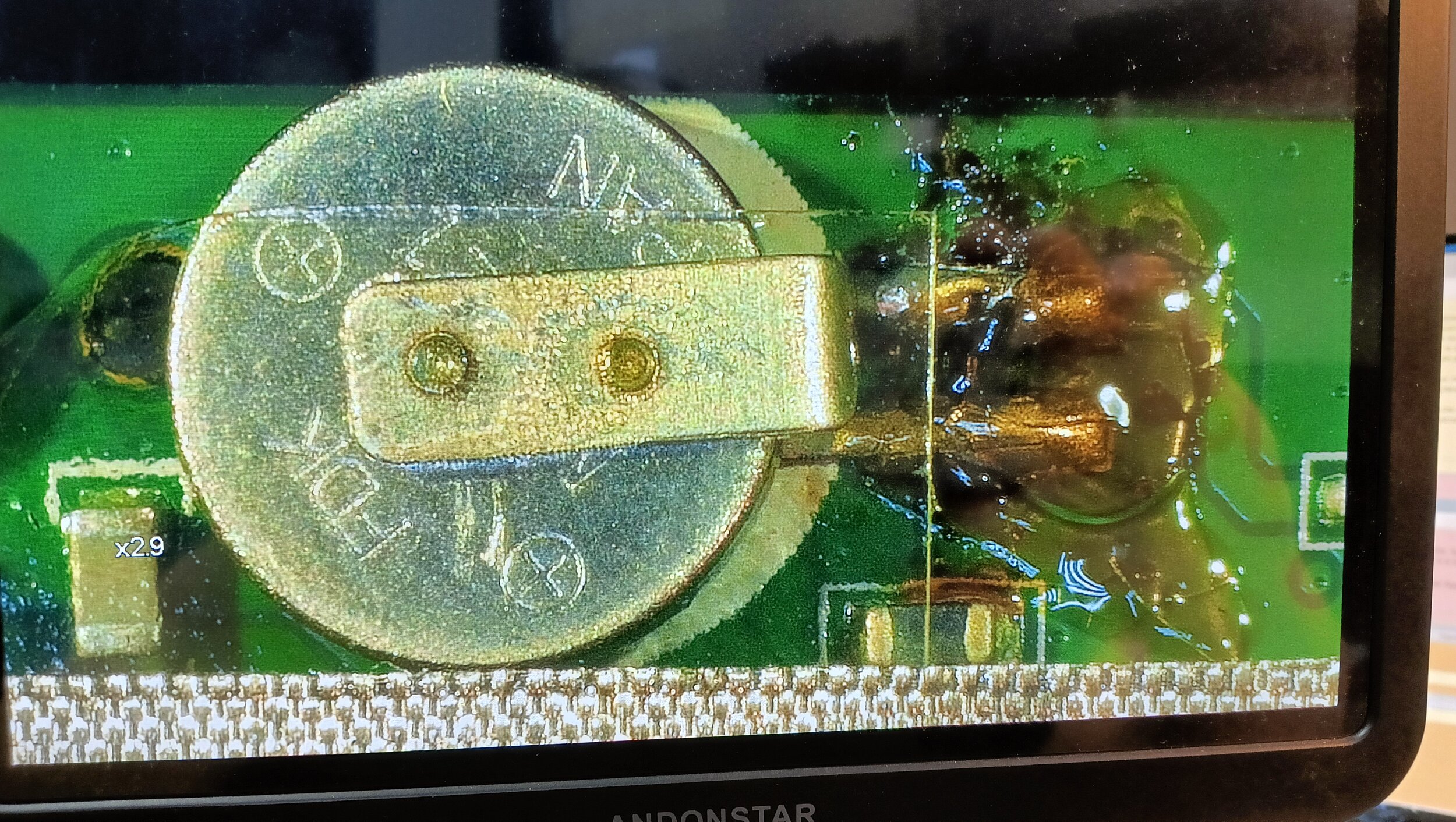

Вчера на работе каким то чудом починил устройство. Выпаял батарейку-аккумулятор, она кстати показывала всего 0.4 вольта, благо на работе была парочка ML621 Li-Mn, впаял новую на место. Потом решил прошить самой первой прошивкой. Подсобрал, запустил и положил на окно, минуты через три появились первые спутники, (GPS система активна) Потом уже накатил все обновления. Пока все работает. Так и не понял, то ли это батарейка, то ли эта прошивка его вылечила:), но до этого я пару раз пробовал перенакатывать с флешки прошивку последнею, результатов не дало.

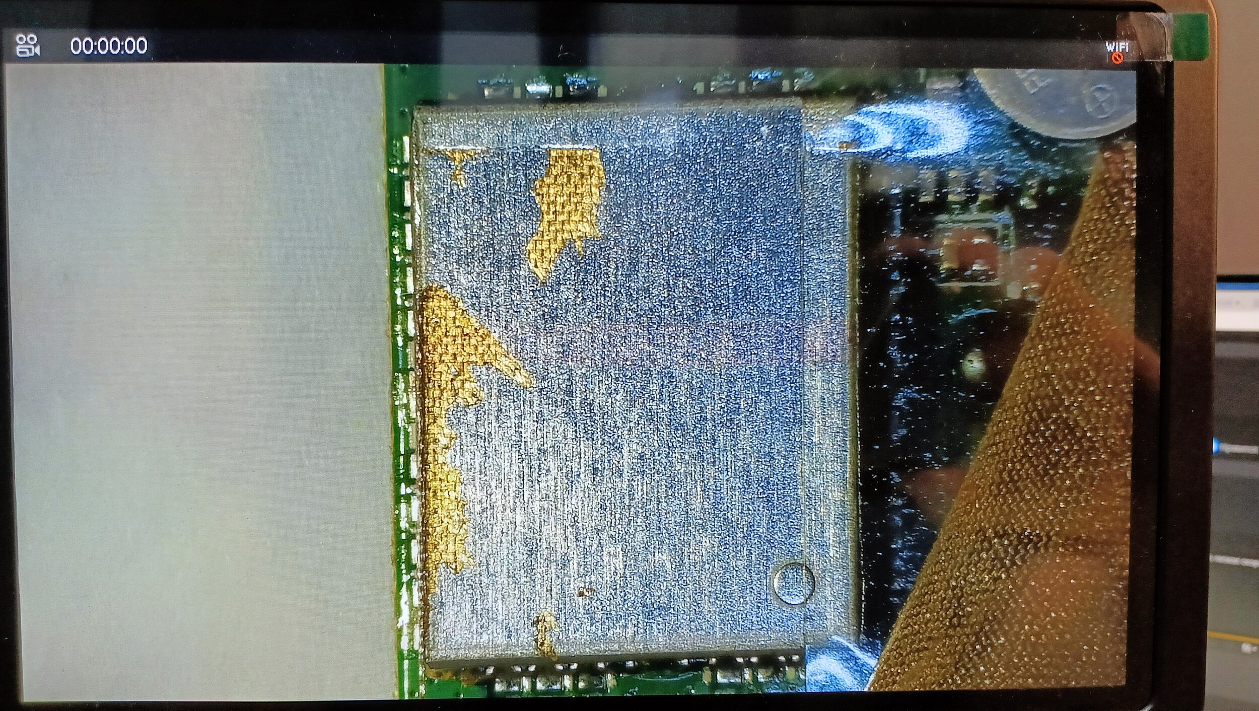

Если разбирать, то глянуть как модуль сидит, заодно и модель его записать.
Сидит хорошо, модель безыменная для меня лично, на нем нет ни каких опознавательных знаков, определять только визуально или искать инфу что туда ставили.

В подавляющем большинстве аппаратов с GPS-модулем, на оном нет маркировки. На память приходят только последние модели от оленеводов, где GPS-модули подвальные от "Mishima Korea" или фирменные от "Quectel". Во всех же остальных случаях... можно косвенно опознать модуль (а точнее проц, на котором он сделан) только по текстовой информации, которую он отдаёт о себе в ком-порт при инициализации. Или отпаиванием экранирующей крышки. И там будет или MTK, или Ublox, или Airoha или... забыл, какой-то производитель с названием из одних иероглифов. В любом случае, такие модули без маркировки на корпусе - делаются не самими производителями микросхем для модулей, а сторонними фирмами, где за качество никто не отвечает, иначе бы не были они безымянными. С нижней стороны, если модуль отпаять, тоже маркировки либо нет совсем, либо она того же завода-производителя, которые сами эти аппараты делает, где модуль установлен.

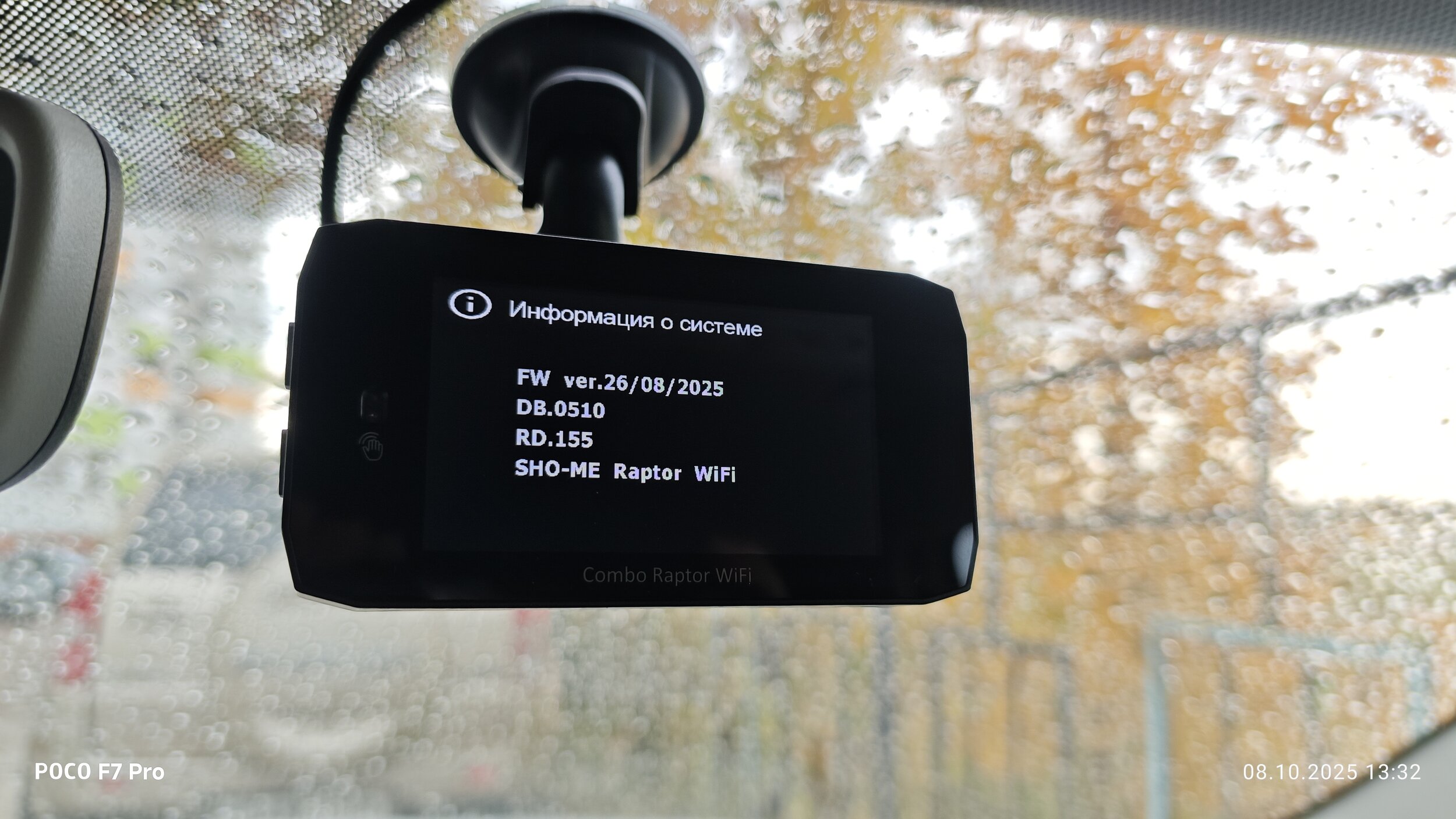

Появилась новая прошивка. На сайте её нет. Обновился через SHO-ME DVR.
