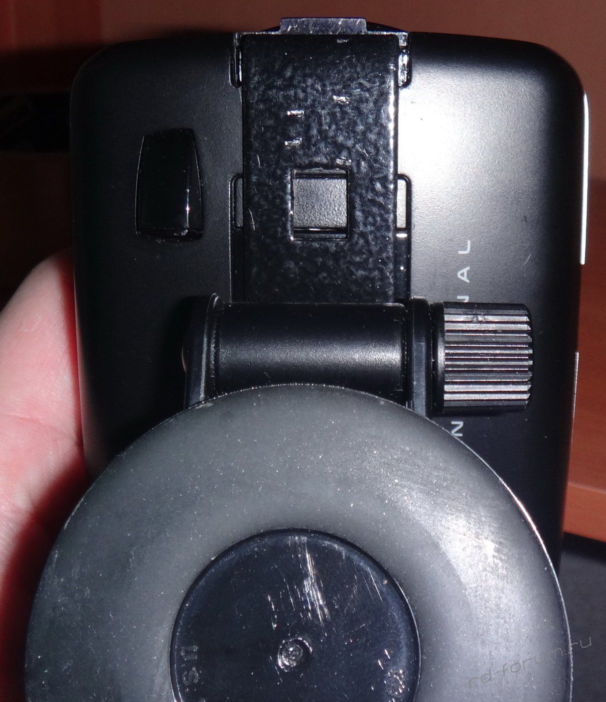

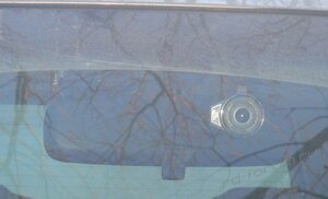

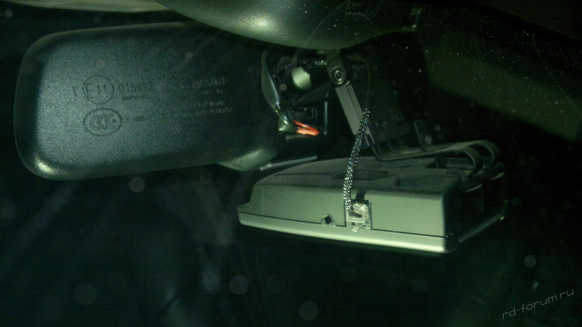

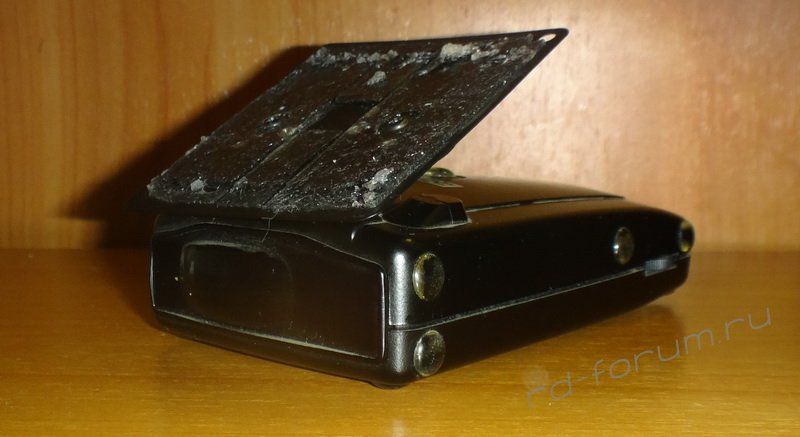

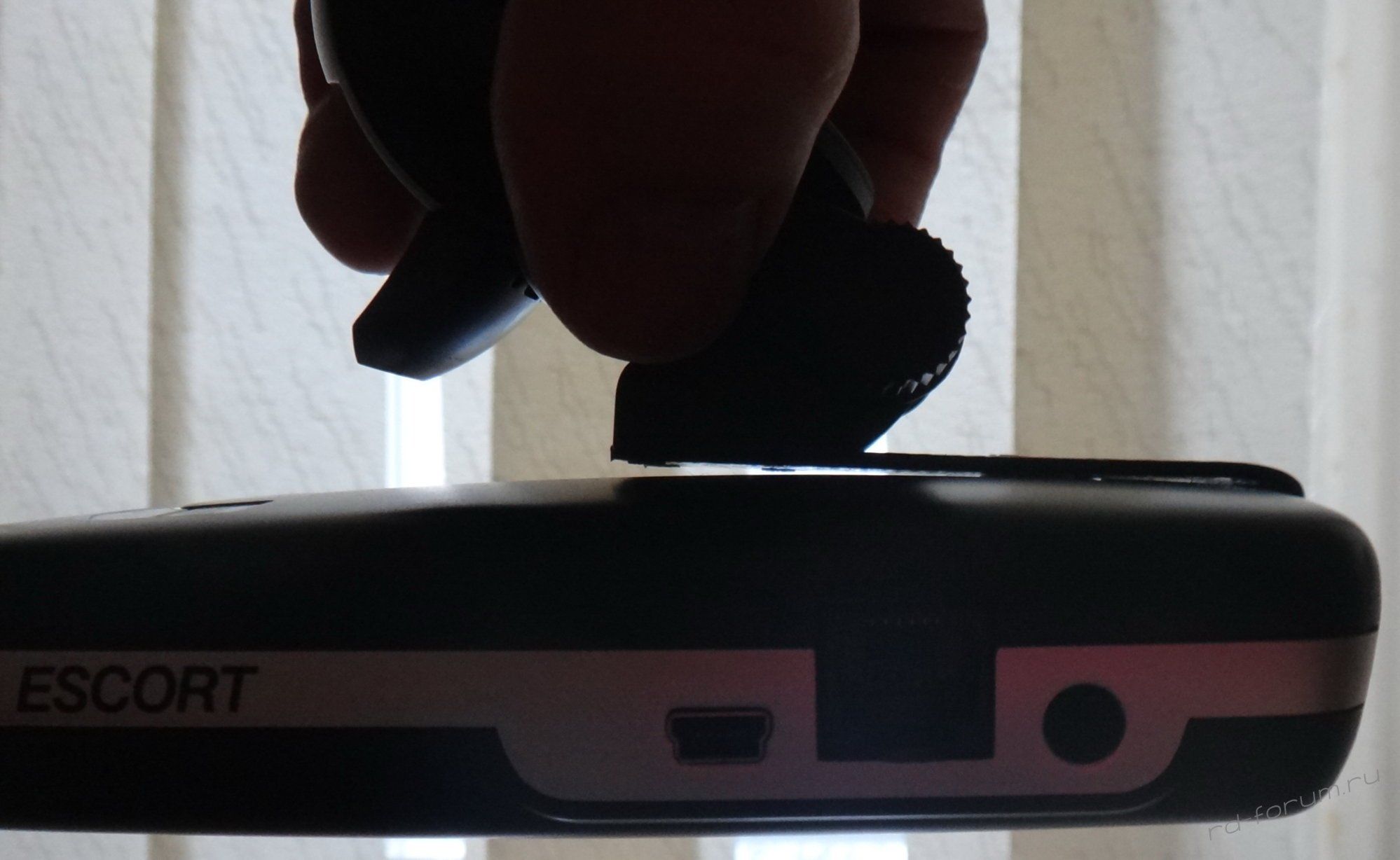

Несколько лет пользовался таким креплением скотч ЗМ присоски прикручены саморезами.
Сменил детектор, теперь пытаюсь доработать новый кронштейн.

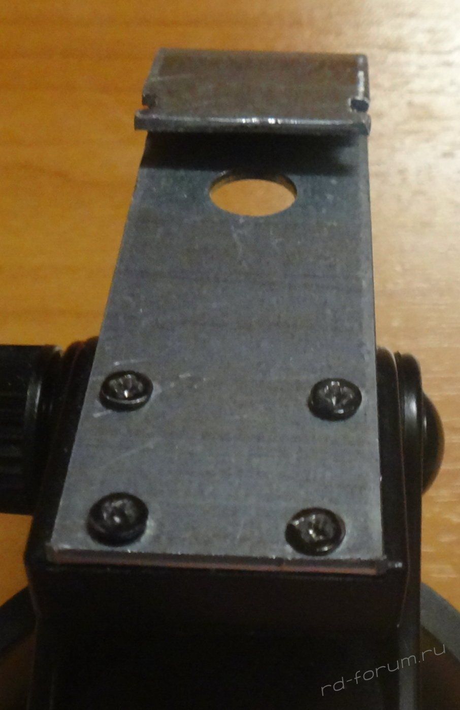

@Lelik52, я бы себе сделал на мах как стандартную железную пластину, только немного толще. А то так и езжу с изолентой, что бы не трясся рд. А тут такое колено, он наверно еще больше трястись будет. Или он упираться будет в стекло?

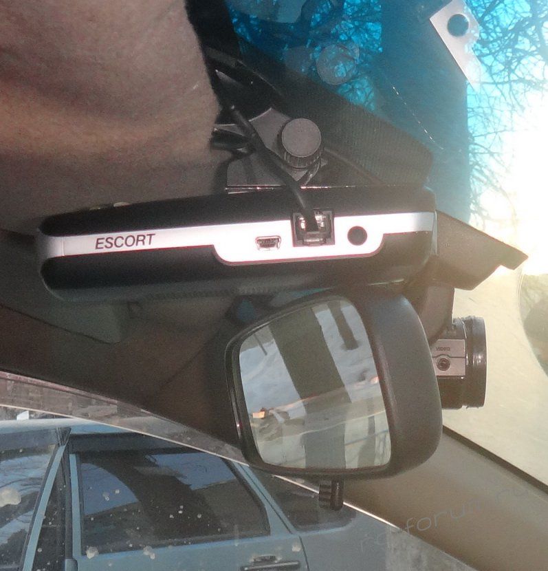

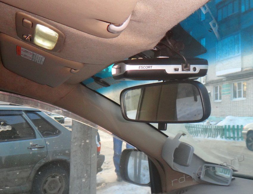

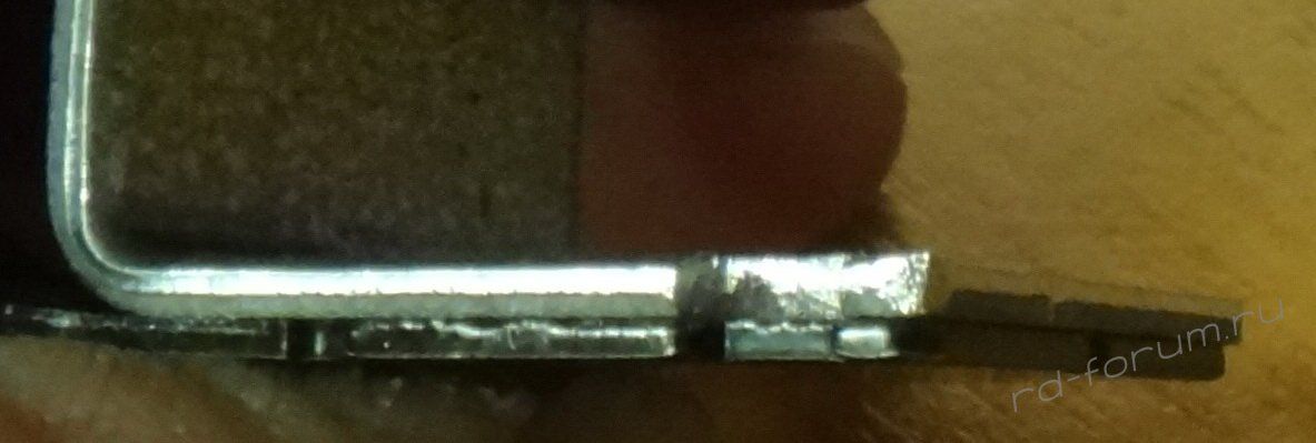

Так и сделал

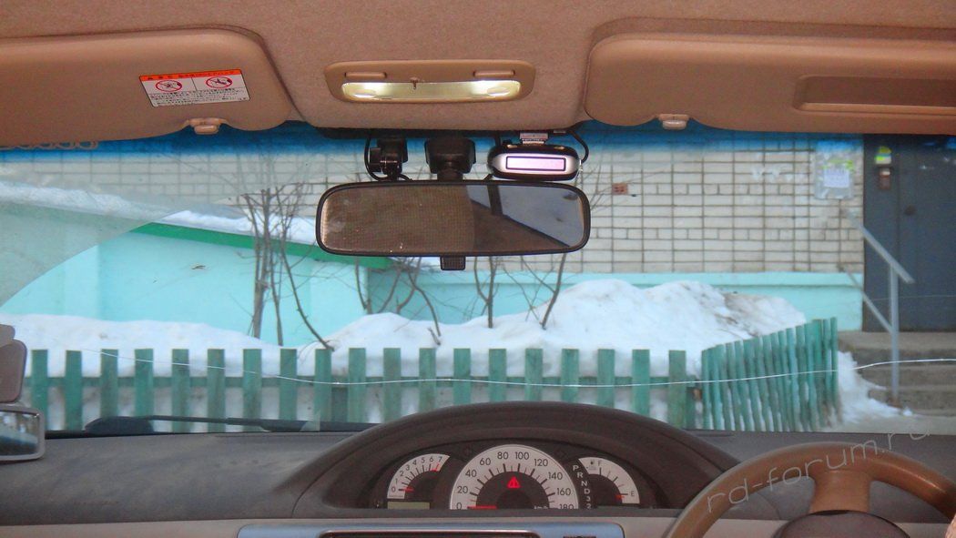

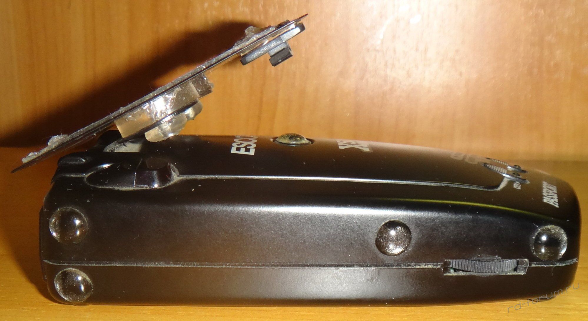

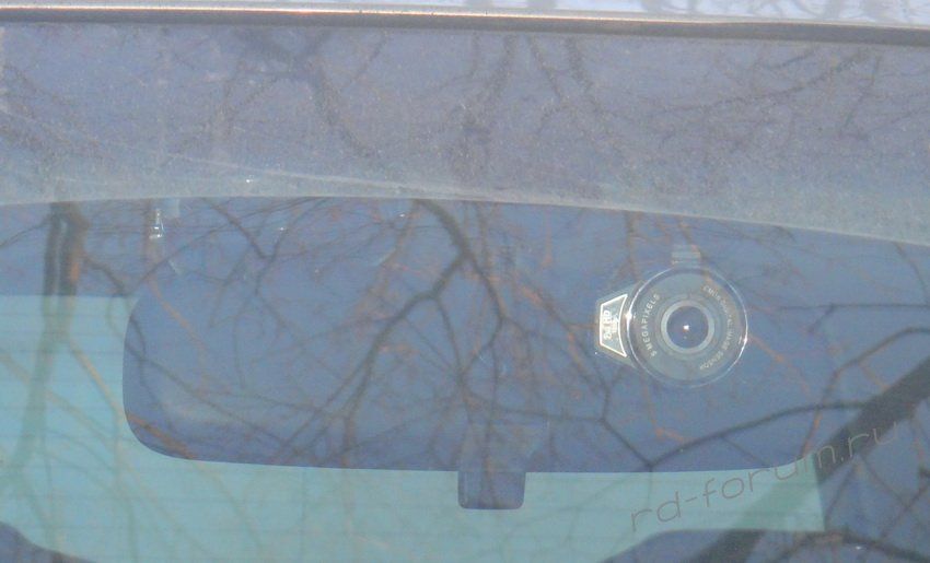

Практически законченное изделие (осталось скойтч 2-х сторонний приклеить) При закрепленном положении на стекле, детектор не достаёт до стекла примерно 1,5-2мм. (это в горизонтальном положении, а если детектор регулировать вниз, то соответственно оно уходит от стекла).
ЗЫ Теперь меня не устраивает высота крепежа т.е в нишу между потолком и зеркалом заднего вида не вставляется. Буду теперь думать как...

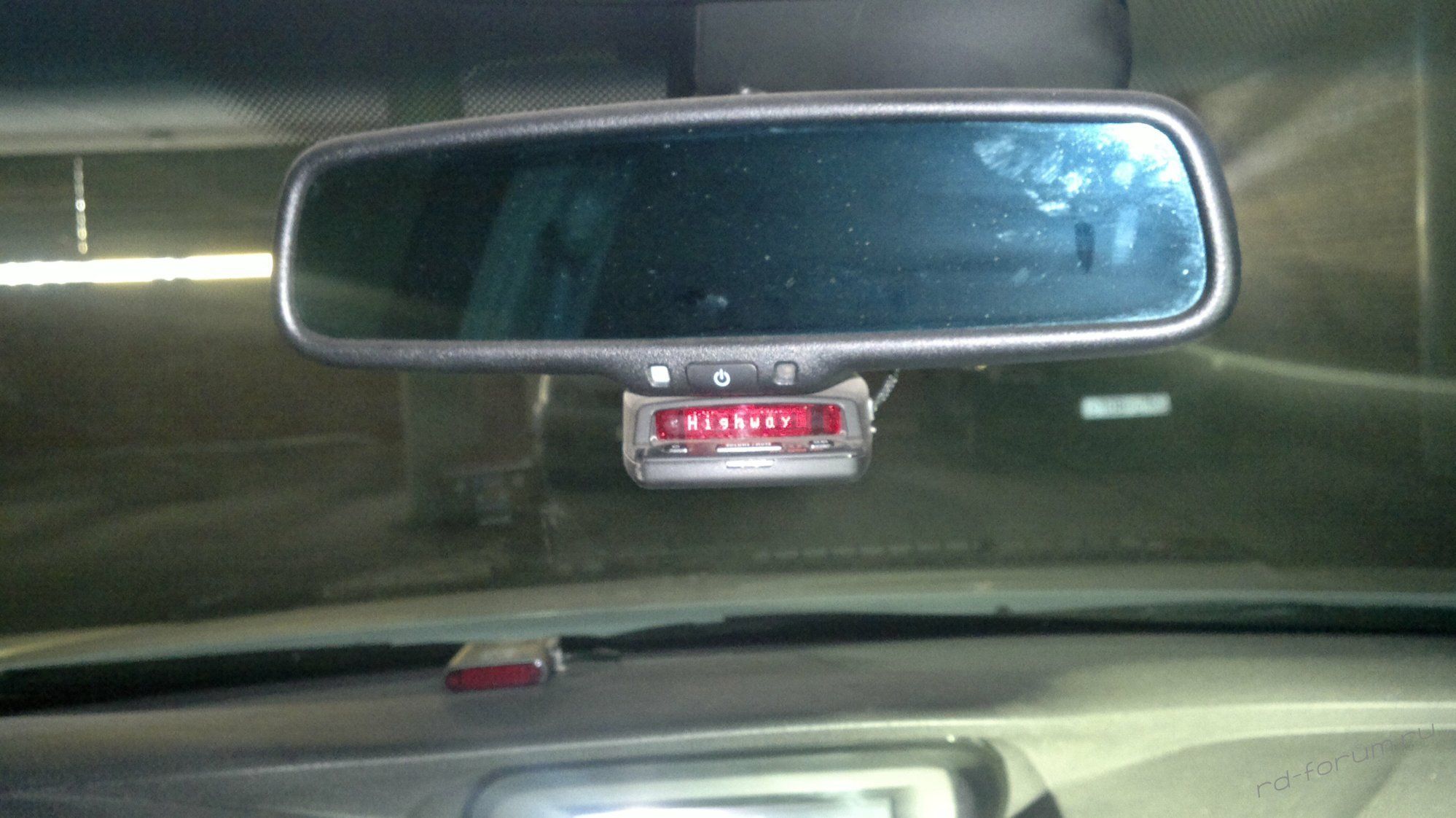

Свой Red Line RU закрепил очень качественным креплением Blendmount плюс их шнурок в родные коннекторы. 5 минут и красота, ничего не трясется и выглядит достойно. Авто Хонда Аккорд 8. SC-55 родными липучками на панель, спутники ловит идеально.

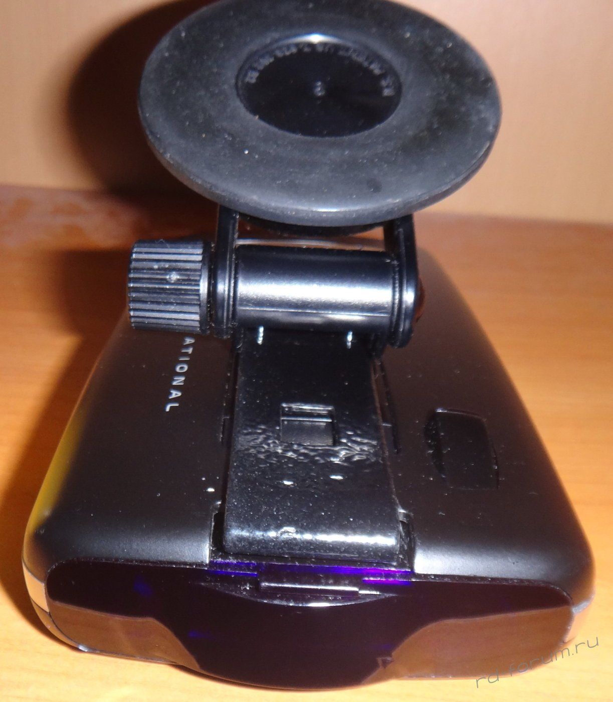

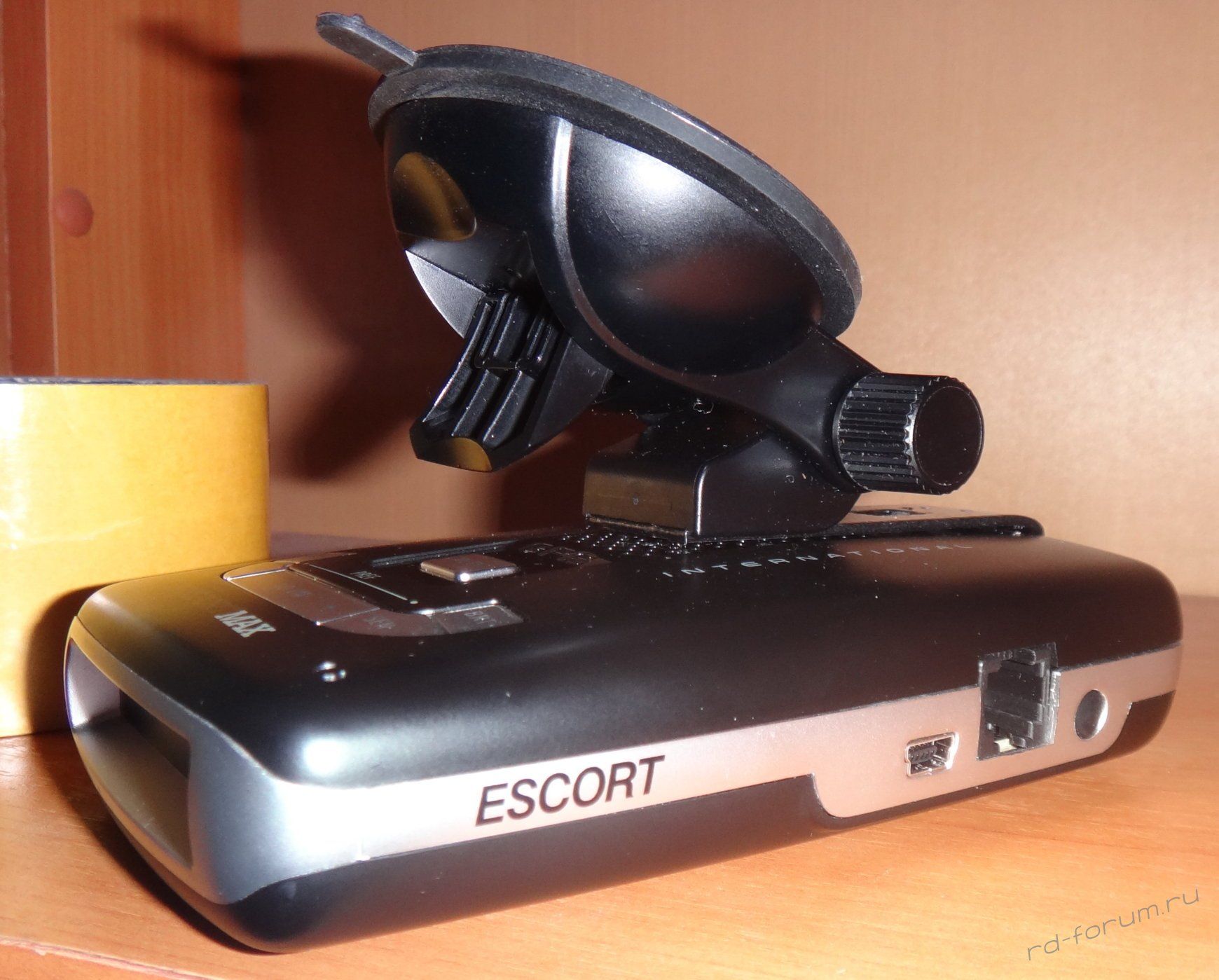

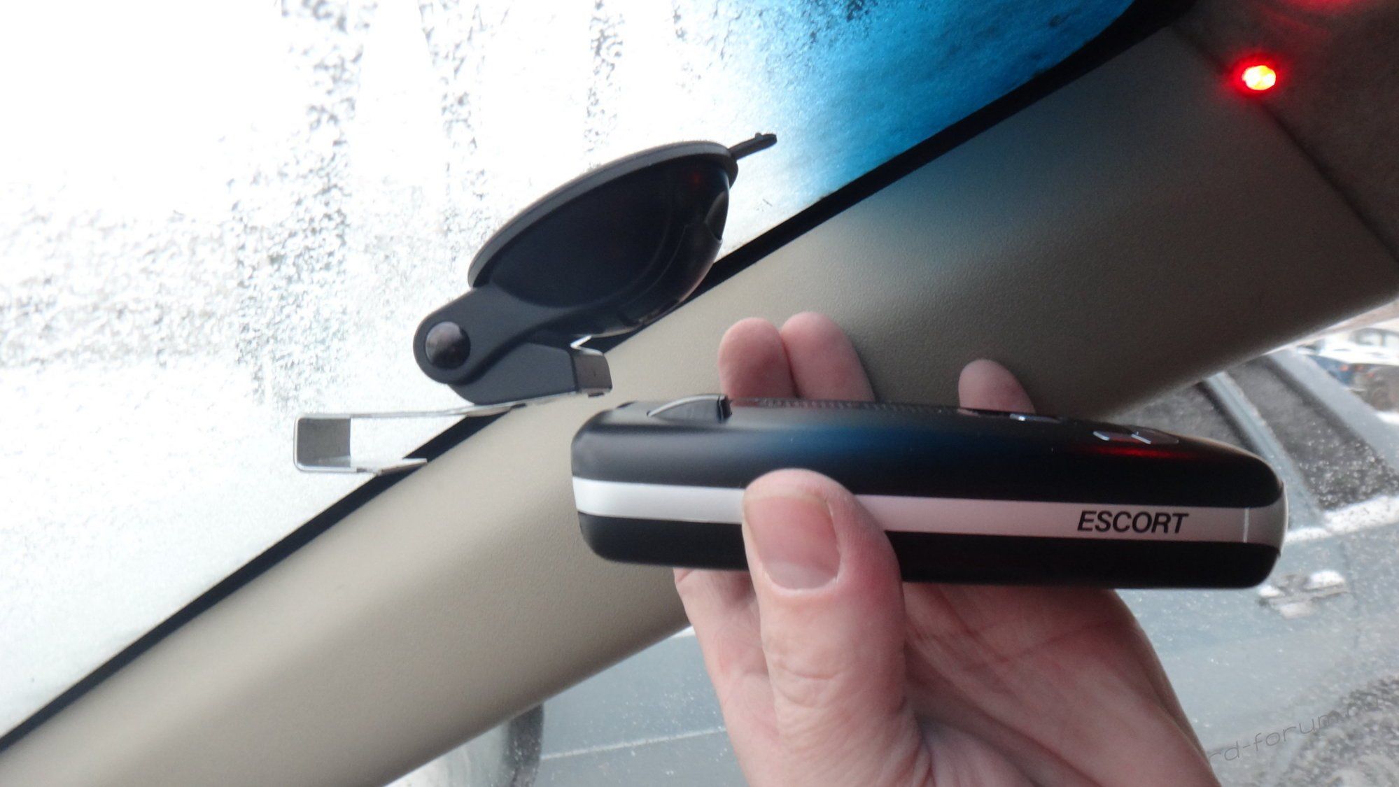

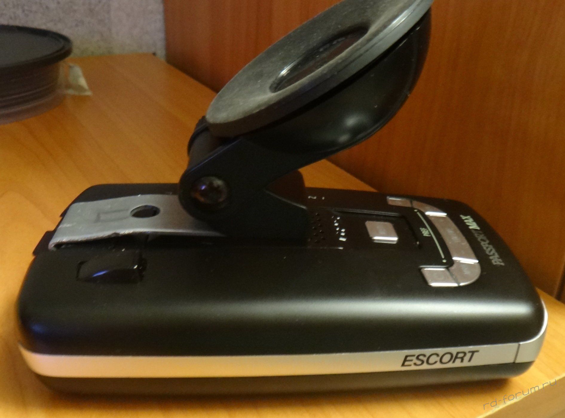

отрезал от родного крепежа почти половину присоски, затем прикрутил на её место пластмассу саморезом и приклеил на стекло двух сторонним скотчем.
из плюсов: детектор уместился между потолком и зеркалом (при штатном крепеже этого не получилось бы)
из минусов: чтобы снять детектор нужно открутить гайку
ЗЫ ещё на кнопки приклеил отбойники так сказать язык брайля, очень удобно пользоваться.
