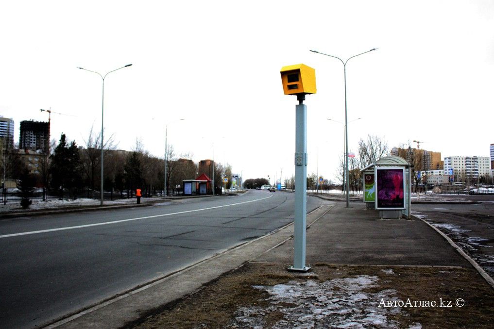

Добрые люди помогите!! Инструкцию читал честно...
купил данный радар детектор выставил настройки какие надо, включил что надо и выключил что не надо...
отсортировал навителовский спидкам Казахстан для наших устройств фотофиксации конвертировал его и залил его в устройство...
Проезжаю сегодня возле 4 устройств в Астане а радар детектор молчит хотя спутники находит...
что не так как заставить ГПС предупреждать меня?

. отсортировал навителовский спидкам Казахстан для наших устройств фотофиксации конвертировал его и залил его в устройство... Проезжаю сегодня возле 4 устройств в Астане а радар детектор молчит хотя спутники находит... что не так как заставить ГПС предупреждать меня?
Ну тебе в базу спидкама вероятнее всего стрелки, малошумки... заносить надо,
База автодории супры только по России

я из спидкама выкинул всё оставил только стационарные радары такого типа.... IMG_1821.jpg
радар-детектору имеет ли значение о чём предупреждать? или он если не знает это то и молчит?

я из спидкама выкинул всё оставил только стационарные радары такого типа.... Посмотреть вложение 11758
Это скоростомер Red Speed, не излучающий, радарная часть его не видит. Такие только в базу спидкама заносить.
Почитай про ваши радары тут:
http://antiradar.com.kz/index.php?o...icle&id=76:-doc&catid=1:latest-news&Itemid=50
И в настройках радара РД+GPS включи

Это скоростомер Red Speed, не излучающий, его только в базу спидкама заносить...
Почитай http://antiradar.com.kz/index.php?o...icle&id=76:-doc&catid=1:latest-news&Itemid=50
Я знаю я так всё и сделал внёс его в базу с сайта speedcamonline.ru но радар-детектор предательски молчит о них... В чём может быть проблема?
в настройках радара РД+GPS включен?
Поставь приоритет GPS попробуй
