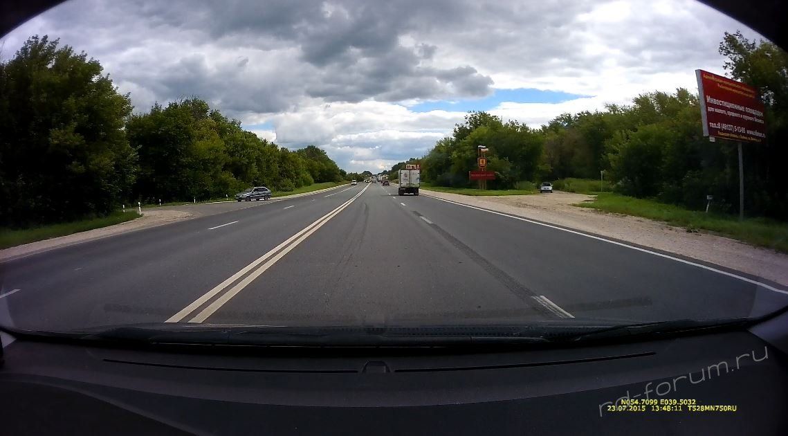

PAPA
29.06.2014
2 331
Коми
V-1 3.893
Peugeot 307
арена в лоб и без детекта ? может выключена ? пока не встречал ни крисов ни арен на которые супра бы не чирикала. а вот расстояние сработки на арены удручает.
Piter23
11.06.2015
60
23
SUPRA
HYUNDAI
По пути на работу висит одна Арена над полосою, так Супра на неё ругаться начинает наверное с полтора-киллометра :)
Вчера на М5 тоже детектировал арену.
Причем неплохо.
Видео выложу через неделю, т.к. передавать 500 Мб по мобильному интернету как-то не айс...

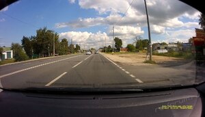

А вот сегодняшняя арена (пока только скриншоты)
Piter23
11.06.2015
60
23
SUPRA
HYUNDAI
Пипец на скриншотах полосы торможения! Вот к чему приводит детектирование Арены!! :D
Пипец на скриншотах полосы торможения! Вот к чему приводит детектирование Арены! :D
Не... Это не единожды "смертельный поворот"...
Только недавно там пунктир (разрешающий поворот) заменили двумя сплошными.
И так там достаточно часто было(((
