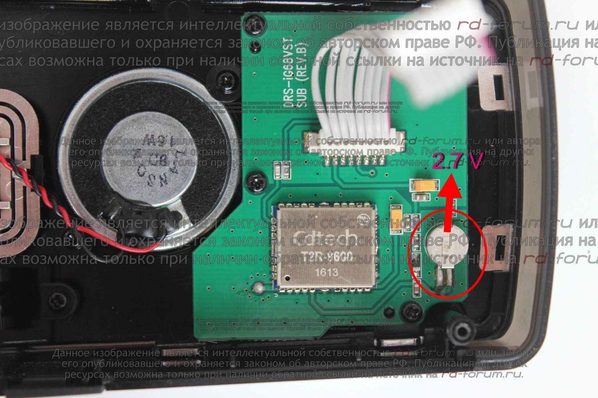

Всем привет!
Посоветуйте!
В этом РД при заливки последней прошивки перестали ловиться спутники.
Хозяин этой коробочки говорит что на старой прошивки все работало. Катал целый день, результата ноль!
На нем жпс ни как не отключается, а то может я нажал что то не то?
Хотя настройки примитивные.
Сейчас откатился на тестовую, в настройках поставил "приоритет РД". Не пойму в чем загвоздка?
=Сергей=31rus
05.11.2014
1 190
SHO-ME G-900STR Сочи Про
рио

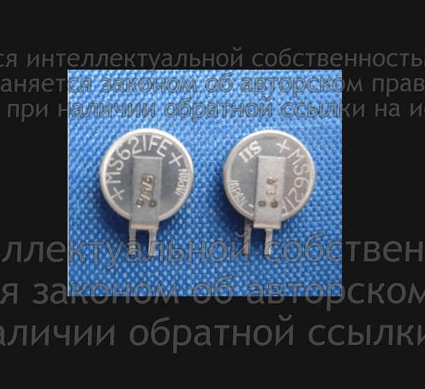

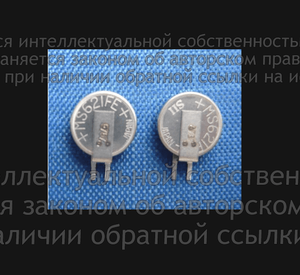

Случайно ни как не влияет напряжение вот этой батарейки на соединение РД со спутниками?
Показания мультиметра 2.7 V РД в разобранном состоянии без напруги. IMG_2453.JPG
Прохожий
12 625
Эта батарейка служит для поддержки данных загруженного альманаха, фактически - для обеспечения "теплого старта". Надпись на ней по фото различить невозможно. Забьёте в гугле - узнаете, каким напряжение должно быть.
=Сергей=31rus
05.11.2014
1 190
рио
Passerby Так в чём же проблема с приёмом спутников? Посоветуй куда копать!РД разобрал весь- фотки могу скинуть.:rolleyes:

1.Период обновления эфемерид — от 30 мин до 6 ч (зависит от спутника).
Буду ожидать.
2. Тонкость состоит в том, что холодный старт требует неподвижности GPS-приемника, иначе он просто не сможет загрузить альманах.
На счёт этого хочу поинтересоваться! Я включу РД и оставлю его на балконе, по идее если нормально всё, то должен соединиться?;)
Прохожий
12 625
На счёт этого хочу поинтересоваться! Если же я включу РД и оставлю его на балконе, по идее если нормально всё, то должен соединиться?;)
Второй нюанс. Работоспособность большинства чипов гарантируется при отклонении напряжения питания на 5-10% от номинала. 2,7 = -10% Далее ищем даташит на чип от CDTECH и читаем, сколько допустимо для него.
