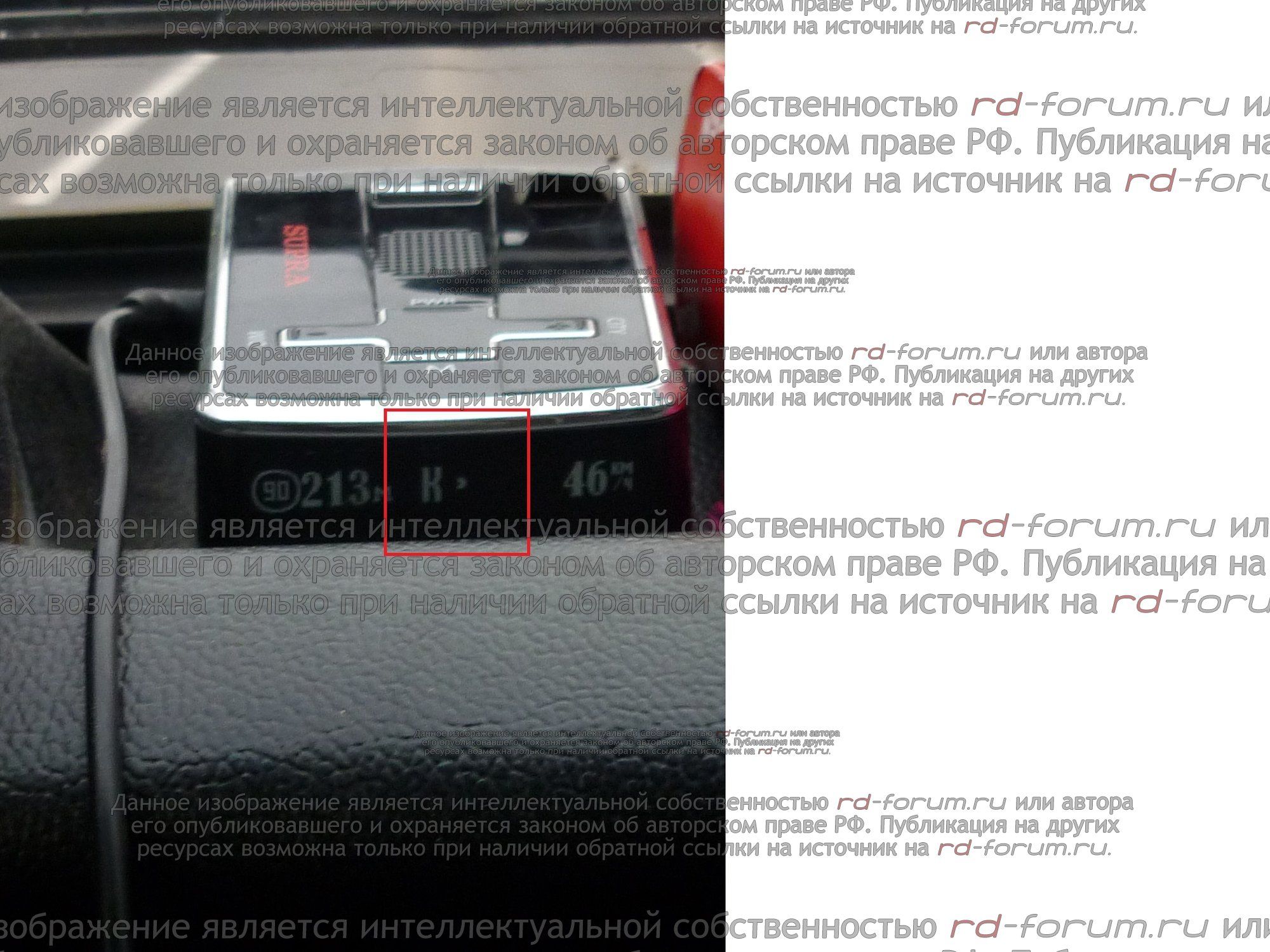

Доброго времени суток ALL!
Подскажите как должен вести РД при приближении к "Кордону"
В лицо должен начать пищать заблаговременно с нарастанием сигнала. В спину от 100-150 в идеале метров, до сработки по факту проезда...

тогда вопрос почему у меня не пищит, показывает К со стрелочкой- и алес, что сделано не правильно при обновлении БД

И.и...и-и-инструкцию читать надо :)
В настройках есть пункт, который устанавливает отключение звукового оповещения до определенной скорости
Я конечно плохо читал инструкцию, (это где). и со звуком я конечно могет быть и соглашусььььь, но, как быть со стрелочкой, она ОДНА на протяжении всего подъезда, к кордону, как в лоб так и в спину. ( такая фишка прошла после обновления на мой взгляд ) могет что то при обновлениии повлияло на сей процесс.[DOUBLEPOST=1477850853][/DOUBLEPOST]
:drink:
@evgeniy76 Ну хоть немного усилия приложи.
Я каждый рас смотрю перед тем как обновиться
Не понял про стрелочку. О какой стрелочке речь?

Прошейте по новой.как вы прошивали не понятно .но стрелочек таких рд не показывает К 1...6 ..все. да как то допрошивался до того что 68 заговорила 2 голосами одновременно-дерзайте..P.S. @Василий Белкин оторванный фотоаллемент:D для 360 и замотанный изолентой фронтальный :eek: не помог добится тишины при холодном запуске рд -6 .амата или лазер -вызывают истерический смех но кусачки помогли демонтировать фронтальный датчик ;)если завтра холодный рд опять зачирикает при пуске лазер :eek: боюсь нервы не выдержат:)

Ну прошивал вроде так, как показано в видео. Попробую конечно перепрошить, но задаю вопрос, как узнать что прошилось все ОК. Потому как уже не первый раз слышал о необходимости перепрошивки.
Стрелочек после К не будет и на кордон в лоб 68 -отработает красивыми к1-к6
