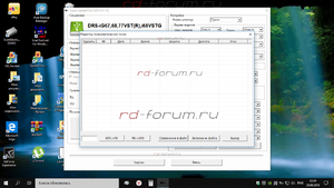

Люди добрые, подскажите пожалуйста как удалить точки, которые случайно сделал? Неглядя нажал не на ту кнопку и сохранилась пользовательская точка, теперь проезжают и все время РД говорит "пользовательская точка", напрягает жутко...
Пробовал удалить через программу для прошивки, что-то не разобрался...ставлю галки и ничего не удаляется.
Научите как это сделать.
Там же на эту кнопку нажмите и все) точка удалена скажет

@saba1974
Открываешь Update Tool жмём редактор пользовательских точек Снимок экрана (2).png дальше жмём из gps в ПК находишь свои точки , удаляешь за тем жмём из ПК в gps
