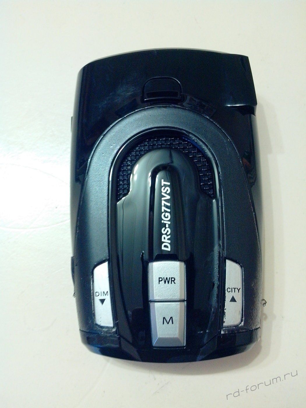

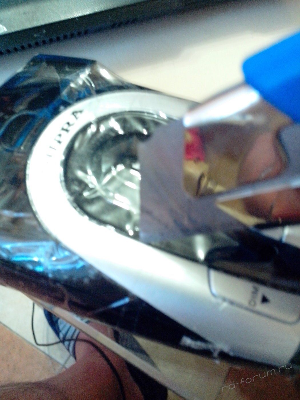

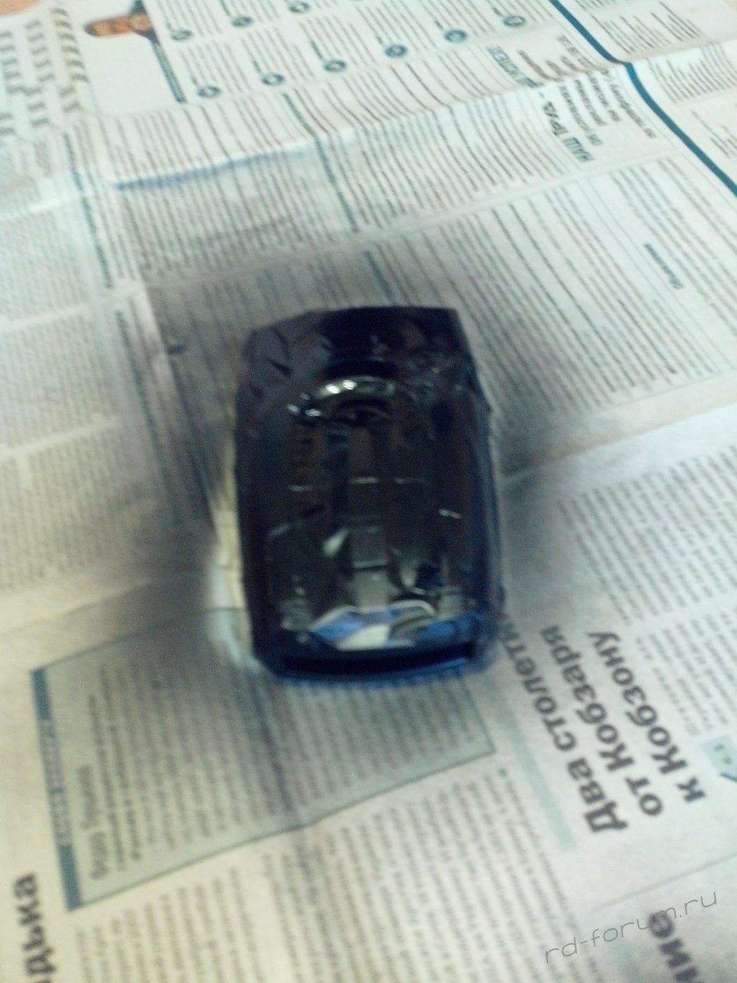

Убрать блик нашего радара? Это очень просто.
Работы - двадцать минут. Материалы - широкий скотч и нож. На фото все видно. В две полосы вдоль наклеиваем на аппарат скотч. Аккуратно вырезаем его с поверхности, которую предстоит красить. Красим. У меня "завалялась" эта. Можно и другую - главное, чтобы была матовая. Потом снимаем оставшийся скотч. Прости Supra - лейбл проще закрасить... Вообще-то можно аккуратно окрасить и простым черным лаком для ногтей, но он будет блестеть и содрать его (если что) невозможно. Алкидная эмаль на раз снимается тем же скотчем.
