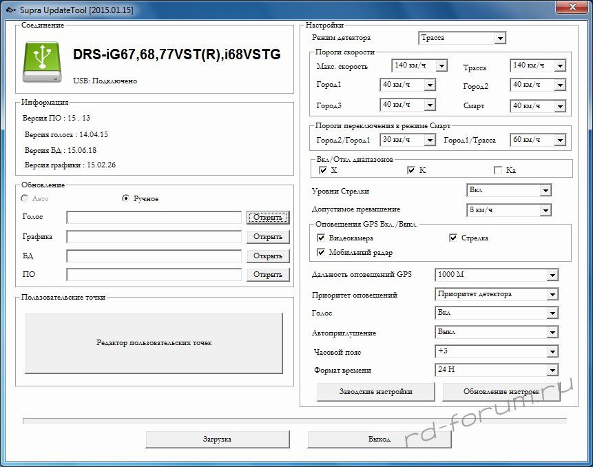

Подскажите, пожалуйста. Недавно приобрёл сей девайс - Супра DRS-iG77VST. Вчера в населённом пункте попал под радар ДПС(не знаю какой) Увидел уже сотрудников "стреляющих" из радара в мою сторону. Моя Супра 77-я показывала диапазон К(полный), но без звукового сигнала. Скажите - это так и должно быть, что только на экране оповещение или должно сопровождаться каким-то звуком? Меня остановили - превысил на 30 км:D

Все настройки по скорости установлены, инструкция прочитана несколько раз... Иногда диапазон К срабатывает звуком, но чаще только только показывает К1, К2 - это в городе и я отношу это к ложным срабатываниям. Но в данном случае гироскоп показывал К6 и совсем не пищал.

Какой режим (Трасса, Город1, Город2)??[DOUBLEPOST=1436856980,1436856891][/DOUBLEPOST]
И по возможности, можете подключить детектор к компьютеру и скинуть сюда принтскрин настроек?

Был установлен режим Трасса - я ехал Казань-Киров. Настройки могу скинуть только к выходным - командировка:D
просто для режима трасса поставьте в настройках отсечку звука по скорости на 40 км/час
рекомендуемые настройки здесь: http://supra.ru/files/catalog/sup_rus/files/FAQ_GPS.docx

@анатллий ну вот и ответ почему у вас же на скриншоте. внимательней будьте с настройками

Ну собственно, что и требовалось доказать... У Вас радар до 140 км кроме как на дисплее ничего воспроизводить не будет... ;)[DOUBLEPOST=1436861604,1436861551][/DOUBLEPOST]
+ еще 8 км разрешенного превышения, итого 148... :D)
