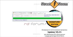

Об актуальности предустановленной базы лучше говорить ничего не буду, так как после моего, удивления по возвращению домой все вопросы были сняты после первого подключения РД к программе обновления
Не смотря на то, что устройство является новинкой 2017 года, каким-то чудесным образом в него с завода загружена база GPS от 15 января 2016 г. Кажется более чем не логичным, можно же было хотя бы от января 2017-го года, и то бы ладно.
После обновления, база стала от 15 сентября 2017 , версия прошивки не известна и остаётся загадкой.
