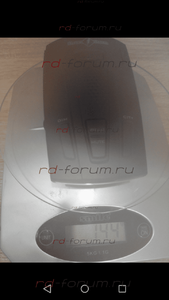

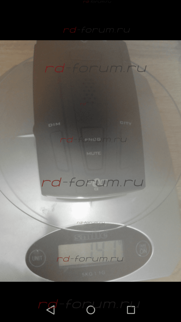

Street Storm STR-9540BT на ощупь более приятный чем обычный 9540 EX, так как материал корпуса Soft-touch и как мне показалось немного тяжелее.
