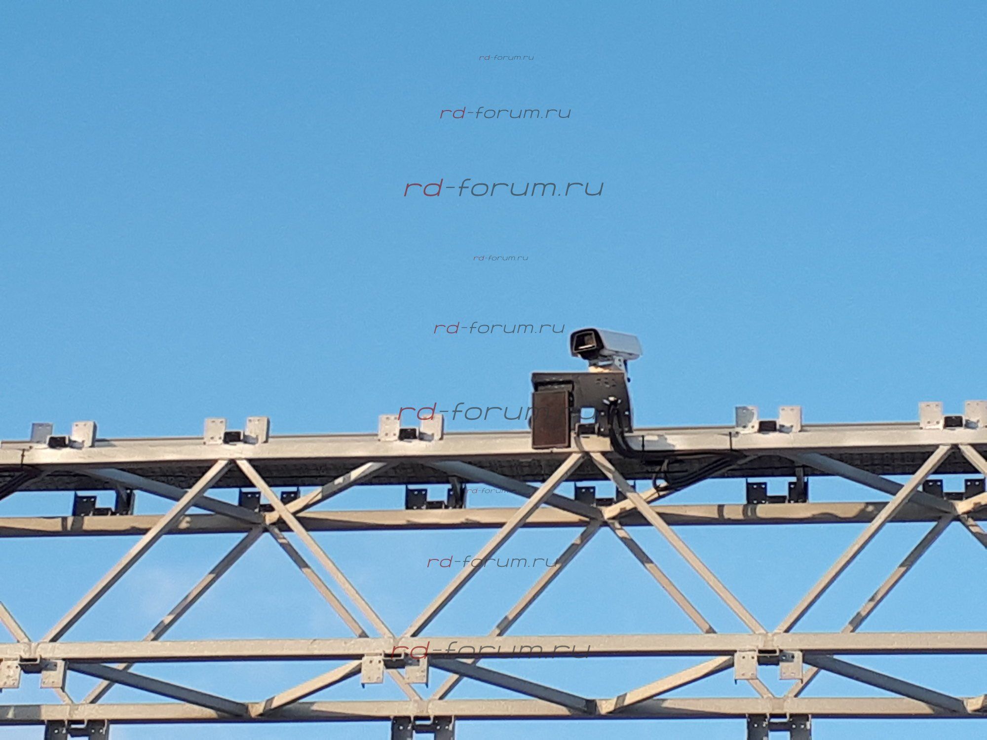

На данный комплекс STR-9540BT не реагирует ни как. Другие антирадары уверенно показывают что это лазер.
    271,4 КБ · Просмотры: 882
Это без радарный комплекс Автоураган-ВСМ, реакция на него и не будет, только GPS оповещение, другие радар-детекторы могут изредка реагировать на ИК-прожектор при проезде комплекса в Laser. Тоже самое можно проверить пультом дистанционного управления TV, кстати 9540BT отлично реагирует на пульт оповещением лазер, на дисплее Лз или может оповестить как Амата. :)
Есть примеры штрафов с этого комплекса? Или хотя бы ссылка на него speedcamonline.ru?
Если другие радар детекторы реагирует на ИК-подсветку оповещением о лазере - в большинстве случаев это не является подтверждением наличия лидара.
