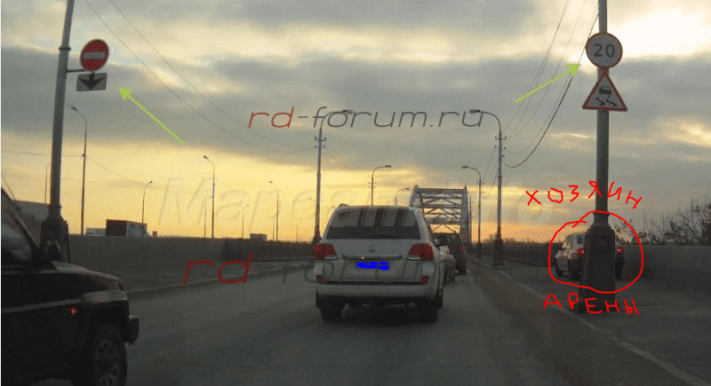

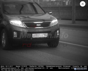

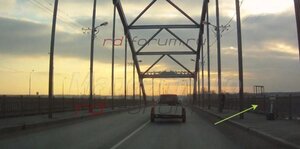

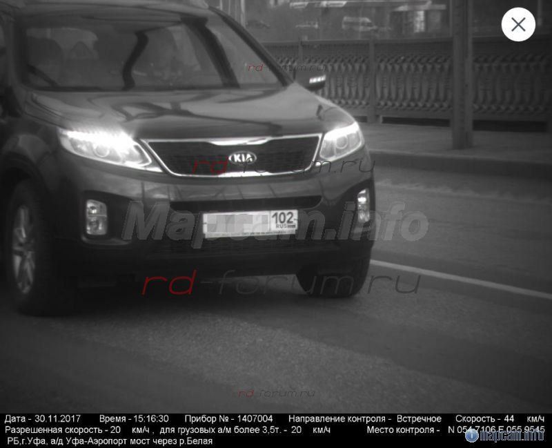

Влетел под треногу Арена. Радар-детектор молчал. В итоге-платное фото от ГИБДД в семейный архив. 1234.JPG 123.JPG
ps режим эксперт, приоритет- радар-детектор, прошивка тестовая

Ну сколько можно отписывать - при наличии Арен нельзя юзать сигнатурный режим.
Именно тихий и нельзя, а эксперт нужно, скорей всего стоит ограничение по скорости, ведь всего то была 44, поэтому наверное и молчал
8 159
Ну я не спец по Супрам, но насколько мне известно - в Тихом озвучивает только известные сигнатуры, а в Эксперте - фифти/фифти - узнал радар - озвучил, узнал не радар - забанил. Вот и узнал, что Арена - не радар ;)
@gem, там формулировка очень хорошая...
• В режиме Трасса чувствительность радар-детектора устанавливается на максимальном
уровне и определяются все сигналы, при этом может возрасти число ложных срабатываний.
• В режиме Эксперт число ложных срабатываний заметно ниже, а также включается фильтрация
сигналов от автомобильных систем предупреждения столкновений (anti-CAS).
• В режиме Тихий предупреждающие сигналы подаются только на радары с известной сигнатурой
Что относится к "ложным срабатываниям" и будет отфильтровано - угадайте... Или проверьте на опыте...
Просто в Эксперте - определяются "не все". Никто ж не напишет - Арена только в Трассе.
Да уж! Ставить треногу в зоне ограничения скорости 20 это по меньшей мере "подло", но для достижения цели (получения прибыли) у заботящихся о нас и нашей безопасности властей и правоохранителей все средства хороши! Именно поэтому и узаконили установку в зоне действия временных дорожных знаков.
Мотивируют аварийностью моста (нашли трещины в опорах). Видимо, если ехать 20 км.ч . степень обрушения снижается. Еще "кирпич" вывесили на одну из полос.
