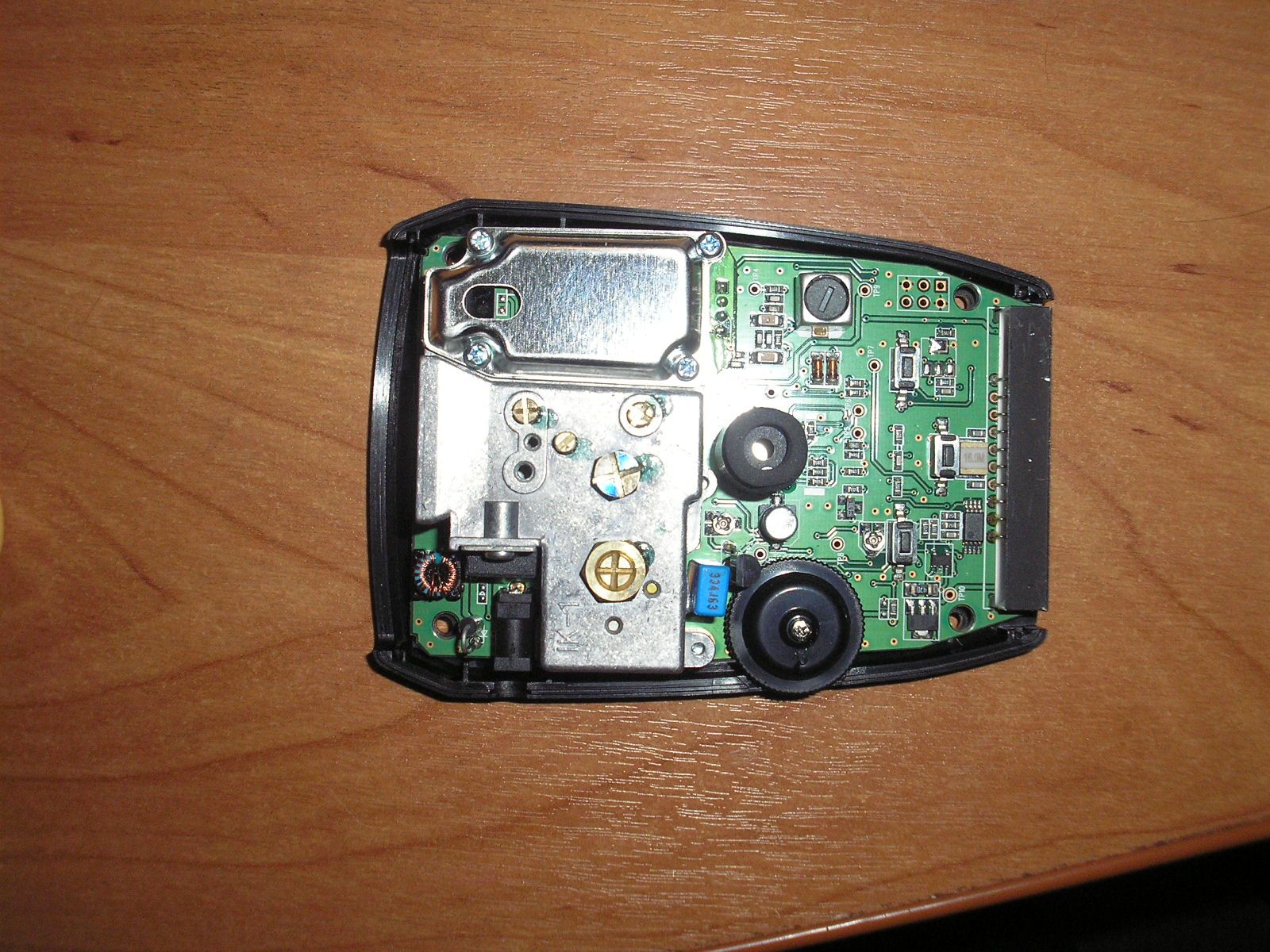

Разобрал свой РД, хотел выкрутить два винта из него, но винты у меня вкручены не как на фото на первой странице этой темы. Подскажите, какие винты выкручивать?

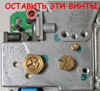

ArturVrn
Надо посмотреть на первой странице, какие винты выкручивать не надо, и их оставить.
Любые другие, можно выкрутить.

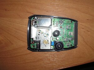

Меня достал писклявый звук STR-530 радара. На максимальной громкости писк сильно дает по ушам (особнно в городе при ложных срабатываниях). Решил эту проблему исправить. Выпаял зумер с рд и поставил динамик от древнего телефона Alcatel 311. В корпусе рд есть даже специальное место для динамика. Звук стал более басистый и солидный. Думаю данную модификацию можно сделать и на других подобных радарах.
