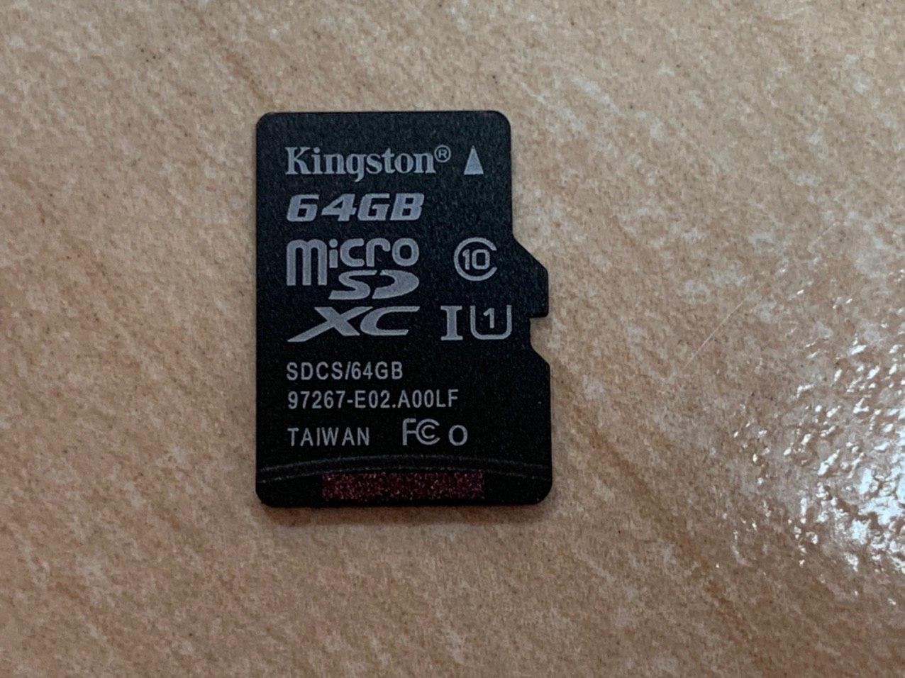

Прежде чем нести в сервис вопрос какое у вас выставлено разрешение и какое выставлено качество записи? И прикрепите фото карты памяти.

В начале было настроено максимальное и разрешение и качество. Последний раз после сброса когда выставлял настройки по умолчанию, качество и разрешение не менял (вроде видео 1920, качество среднее), все равно плохо работает.

Купите карту с более пропускной способностью и проблемы не будет. А на этой карте ставьте меньше разрешение и качество ниже. Например такую
Samsung EVO Plus V2 microSDXC 64Gb UHS-I U3 + ADP (100/60 Mb/s)

Эти две карты работали ещё в 9000 с максимальными настройками, работало всё как часы. И по факту у 9000 качество видео лучше чем у 9300 на максималках, так что дело в слабеньком 9300 и видимо глючной прошивке т.к. сделал откат, вроде как стал нормально работать. Вчера вечером и сегодня утром все записало и без пробелов. Буду ждать заполнения карты когда начнет процесс циклической записи и буду следить.

Тут дело не в прошивке! Была такая же проблема на Самсунге проблемы исчезли .
