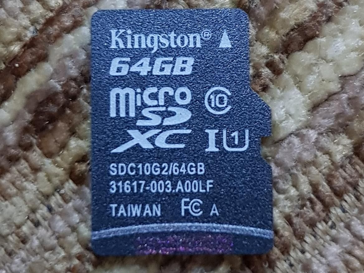

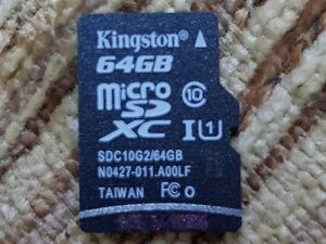

В начале было настроено максимальное и разрешение и качество. Последний раз после сброса когда выставлял настройки по умолчанию, качество и разрешение не менял (вроде видео 1920, качество среднее), все равно плохо работает.
Тут дело не в прошивке! Была такая же проблема на Самсунге проблемы исчезли .
Дело ваше конечно не дело не в прошивке *
Были и есть у меня 2 такие карты памяти, на внешний вид абсолютно одинаковые, только одна пишет 30
МБ/с, а другая только 9 МБ/с, а поток видеофайла у нас 17 МБ/с, в Неолайне 9000 было 12,7 МБ/с

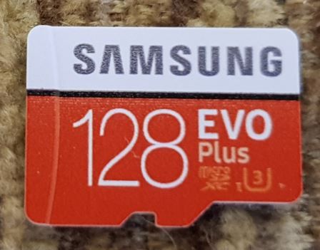

карточку я бы проверил на скорость записи в первую очередь.
Для меня идеальная карта (стоит в гибриде), как уже и было сказано выше
Пишет до 70 МБ/с. Скорость у всех карточек проверял сам, лично.
