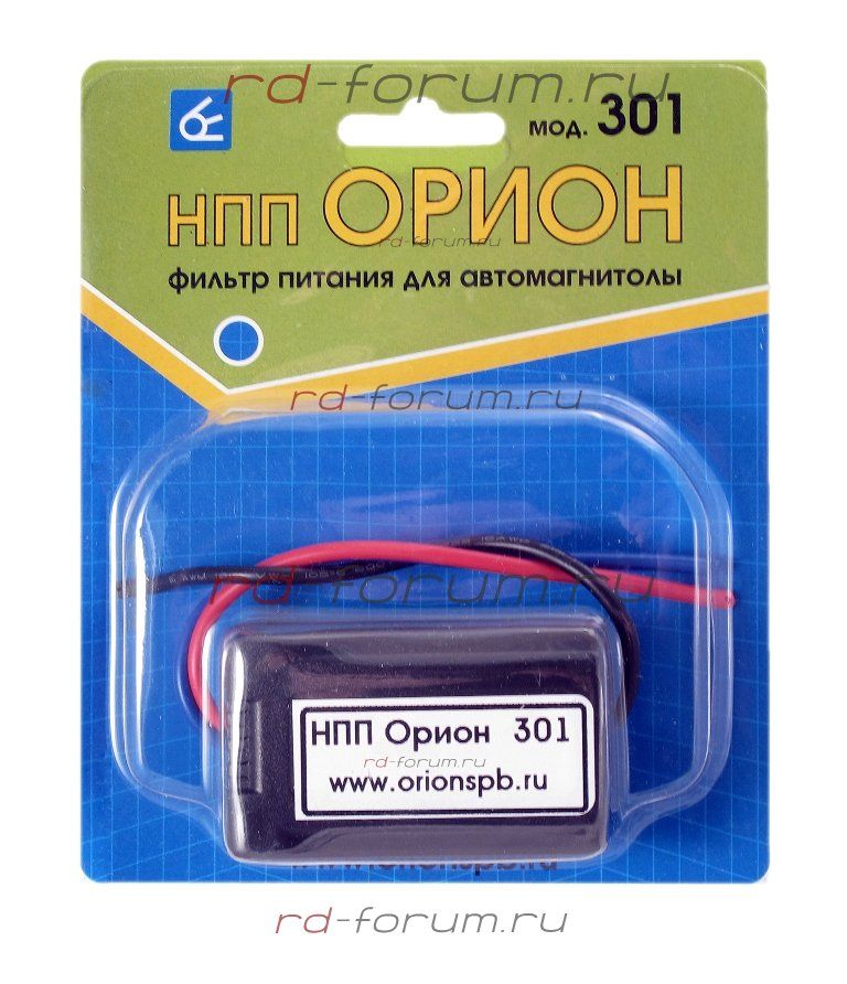

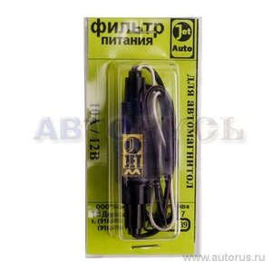

Подскажите, вот такого фильтра хватит для подключения чтобы избавиться от наводок по питанию?

И что можно сделать с этими дросселями? При просмотре видео с устройства присутствует свист.

По подробнее про "гудят дросселя". И откуда про них информация?
От икс-копа (оф. представителя) - он писал на данном форуме, что если свист не только на видео, но и слышен ухом при работе, то это дросселя. Отзывы в сети. Плюс высокочастотный свист присутствует и на моём экземпляре.
оф. представитель готов любую чушь написать лишь бы не исправлять баг в устройстве. Этот свист присутствует и у 9000, и у 9100. Я вылечил установкой фильтра по питанию для автомагнитолы. Почитайте ветку про 9000. Сейчас у меня marlin A7, который работает без фильтра и свиста нет. На одной и той же машине 9000 свистит, marlin нет. Какой вывод, дроссель или косяк производителя?[DOUBLEPOST=1490292749][/DOUBLEPOST]Кстати почитайте, даже спасибо от оф. представителя стоит.Neoline x-cop 9100. А выше совет производителя, который не поможет, ферритовые фильтры.
