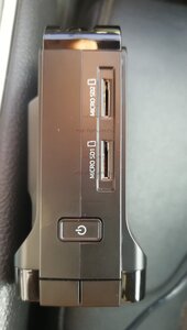

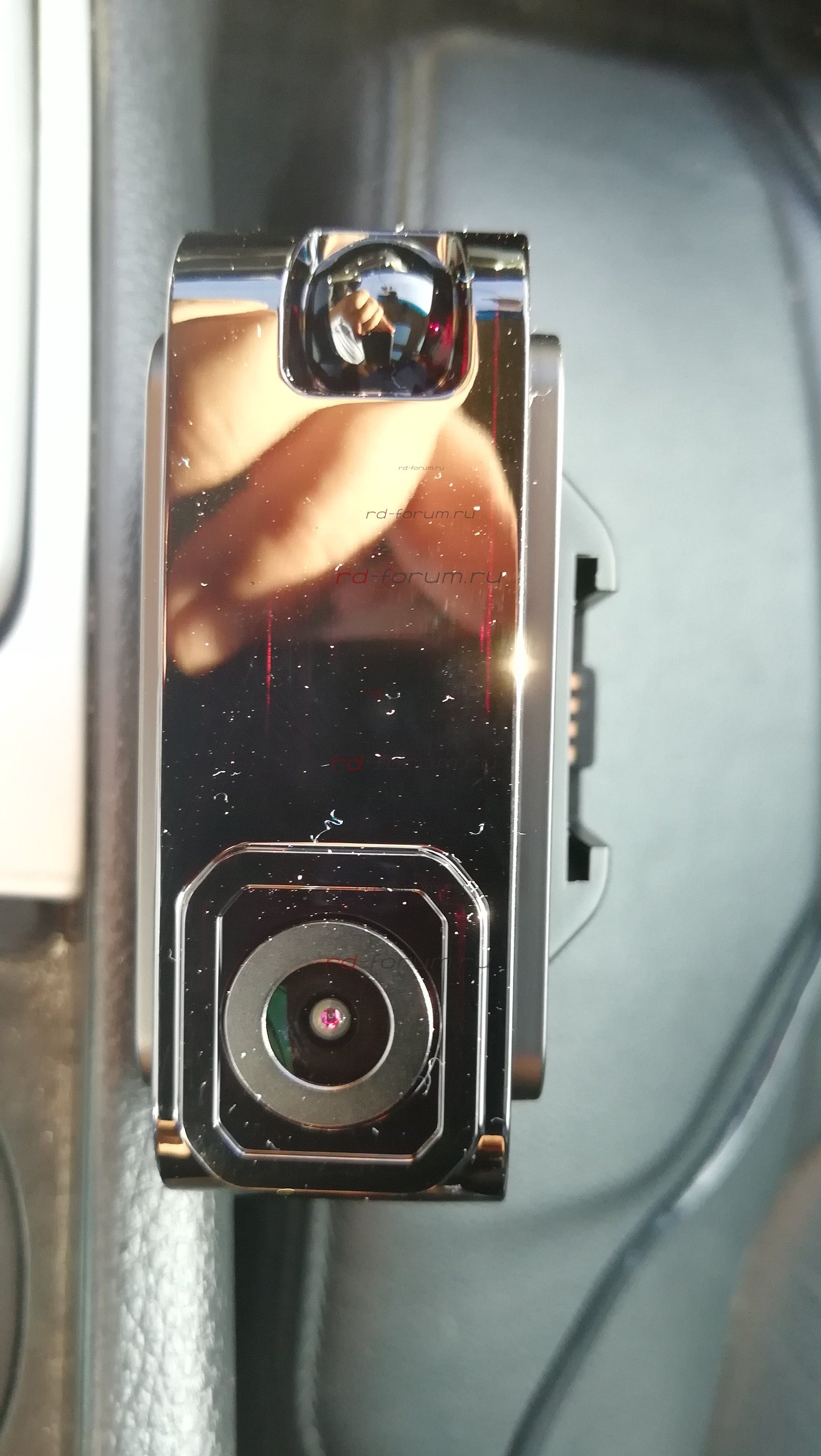

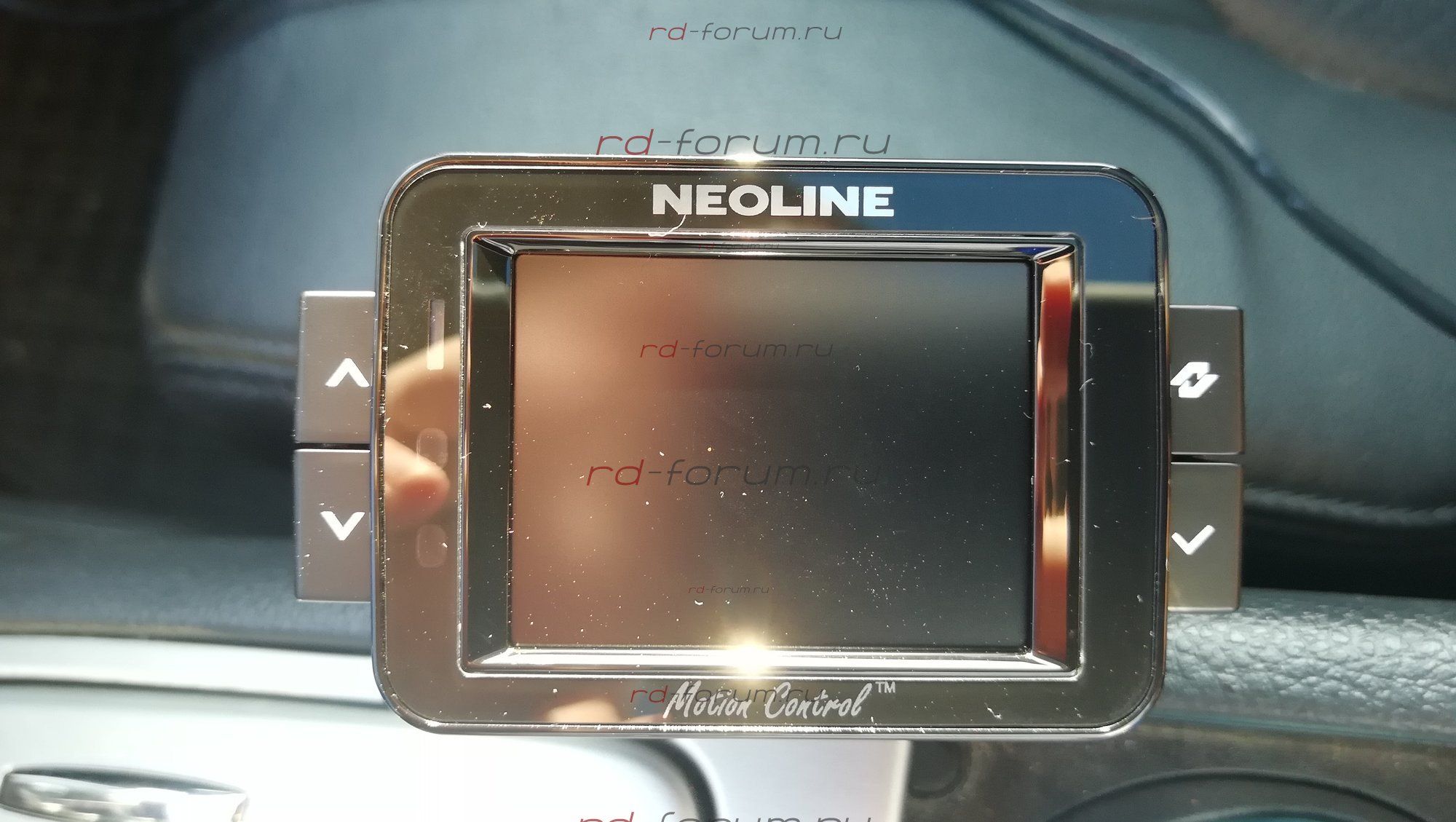

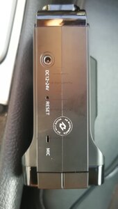

Всем привет, нужна помощь знающих форумчан либо службы поддержки. Я в пару дней назад в сетевом магазине купил neoline 9100. Новый, запечатанный в коробке. Поставил в авто - вроде работает. А сегодня, когда снимал его с кронштейна обнаружил что на стикере с серийным номером указано название . Neolline 9000c. ...
Мои руки просто опустились.
Помогите, по каким признакам определить, что это действительно модель 9100? Как узнать установленную прошивку (в меню не нашел такого пункта)?
Про проданный мне девайс - в крепление встроена активная зарядка, есть 2 слота под карты, установил карту 128gb - работает с ней вроде ок, в комплекте был переходник с microSD на USB, у дисплея есть надпись "Motion Control".
Если получится - приложу фотки.

Если взмахом руки можно выключить звук, то это 9100. Зайдите на сайт производителя NEOLINE и NEOLINE X-COP 9000c и сравните, но судя по вашим фото у Вас 9100.
Мозголом
09.01.2014
120
Тульская область
Silverstone F1 Sochi Pro
Lada Vesta
У 9000С нет функции Motion Control. Также у 9000С только один слот под карту памяти. И у 9000С разъем без сквозного питания. Если хоть одно из перечисленного у вас присутствует, то у вас 9100.
Спасибо. Значит у меня 9100 с неправильной наклейкой.
А как узнать установленные версии прошивок детектора и видеомодуля?
И что посоветуете все таки делать с наклейкой (на ней модель и сер.номер)?

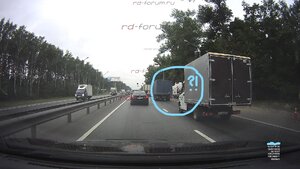

Всем привет!
Поставил прошивку 35-m03, режим Турбо включен, КА-диапазон включен.
Сегодня в 6.16 на Горьковке я глазами увидел ДПС-ную "Газельку" с камерами на крыше, стоящую на обочине, обложенную рыжими конусами. Увидел уже когда проезжал мимо неё. Радар молчал, как партизан. Ни звука, ни значка на экране. (хотя за пол часа до этого на дороге реагировал на АЗС и авто с ДМЗ, периодически попискивая, показывая К-диапазон).
См. прикрепленное фото.
Можете подсказать, что это за тип камеры? И почему радар молчал?
Не очень хорошо видно. Стрелка или Оскон. Мой 9100 пищит и на то и на другое, если Стрелка не в режиме видеоблока, конечно.

Мозголом, я использую твою прошивку 28-24-18. У тебя она же установлена?
Да. Но я же не изменял прошивку радарной части. Только битрейт в прошивке видеорегистратора. Возможно, Оскон был выключен, потому и не пищал прибор.

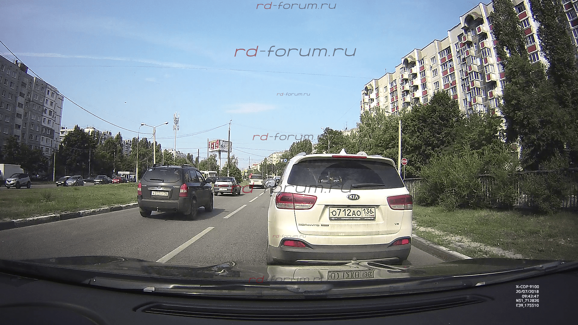

Вчера ехал пиликал периодически меняя к5,ст5 вот за этим авто (KIA SORENTO PRIME v6 2018). Надеюсь разработчикам поможет в усовершенствовании сигнатуры. По настройкам: трасса, z-вкл, прошивка последняя.
Кстати, а можно делать фото при съемки?
