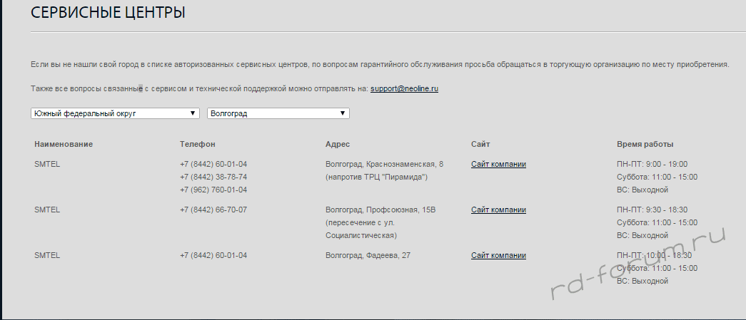

Добрый вечер. Пропал звук. Полдня сипел, потом пропал совсем. Остальное все работает. У кого-нибудь такое было, что делали? Вопрос к Neoline - есть ли сервисные центры в Волгограде и где?
Здравствуйте.
Необходимо обратиться в СЦ.
