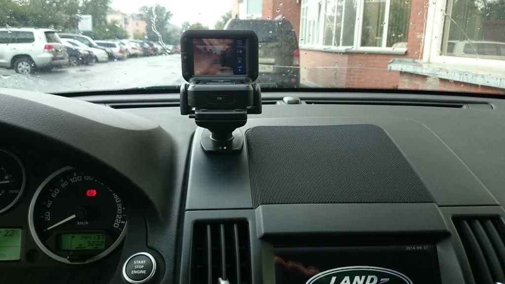

Касательно установки на панель.
О оно как! И ведь не перевелись еще умельцы-чудотворцы на земле русской! :)
А кстати, картинка пока не переворачивается, как я понимаю.
А имеется ли в планах сделать автоповорот/переворот?[DOUBLEPOST=1408620343][/DOUBLEPOST]

О оно как!
А кстати, картинка пока не переворачивается, как я понимаю. А имеется ли в планах сделать автоповорот?

О оно как! А кстати, картинка пока не переворачивается, как я понимаю. А имеется ли в планах сделать автоповорот?
Да, это мы активно обсуждаем - делать или нет. В теории в комплекте с устройством еще есть 3M крепление, которое так же может быть закреплено на приборную панель. Но официально мы рекомендуем использовать крепление на стекло.
Также интересен данный вопрос!
Если получится, то девайс будет еще более универсальным, т.е. интересным.[DOUBLEPOST=1408625405,1408625143][/DOUBLEPOST]
