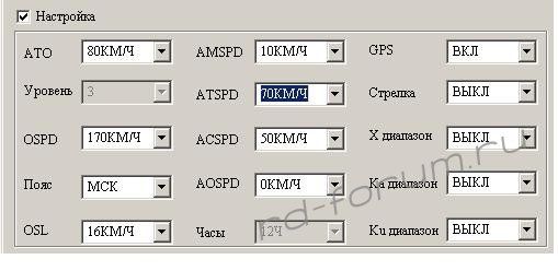

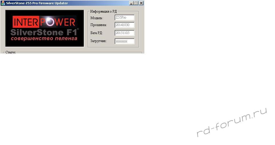

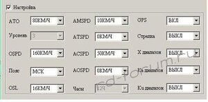

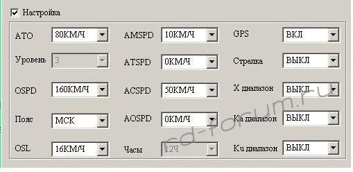

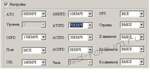

- Номер прошивки почему-то не изменился!?
Безымянный2.JPG :confused:
- Действительно ли эти настройки прошиваются в РД (внутреннее меню (на самом РД)осталось на уровне 2014 года)?
Безымянный.JPG :rolleyes:
При повторном подключении РД и запуска обновления, всегда выдаются вот такие настройки.:confused:

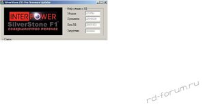

А Вы где версию прошивки то смотрите? В прошивальщике? А если в самом приборе?
И там и там смотрю - одинакова 30.10.2014.
Помню когда на октябрьскую прошивался, глюк был у прошивальщика, показывал заводскую (после прошивки), а на РД всё нормально - новую. Потом не знаю в какой момент и прошивальщик стал показывать правильно(как и у РД - октябрьскую). Но сейчас я ориентируюсь именно на показания РД.
Первые цыфры - база Радаров 15.11.05 затем прошивка 14.10.30.
5 807
Я вот не знаю, как Вы умудряетесь прошиваться на 2015 год, да еще и откатываться назад. Если в данном архиве лежит файл прошивки с датой создания 07112014:) Да яще и лазеры у Вас срабатывают типа на 15 году. Где Вы его берете?:)

5 807
На какую? Там скорее прошивка от 30.10.14. А то что дата создания файла 071114 ни о чем не говорит. Вернее говорит о том что там не может быть прошивки от 15 года. А вот от 301014 легко. Дата прошивки внутри самой прошивки зашита. Потому файл может быть и в 11 месяце создан. Но прошивка внутри от 301014.
Так что не парьтесь. Как я понял-добавлена только поддержка WIN10. И все:) Ну хотите я свой прошью, чтоб убедить Вас что там 301014?:)[DOUBLEPOST=1446913996,1446913824][/DOUBLEPOST]
Но, один фиг, почему у меня на эту дату не шьётся - единственное, пробовать более раннюю прошивку, если alex2black поделится заводской, чтоб раставить все точки над i.
Да залейте от шомика 700 го какая там есть. Потом эту и убедитесь что это прошивка не 15 года:) А 301014.[DOUBLEPOST=1446916170][/DOUBLEPOST]Ну если уж душа просит успокоения-накатите вот эту от 700го. Встанет как родная:) Посмотрите дату. А потом накатите прошивку от "15" года. И посмотрите дату:)
