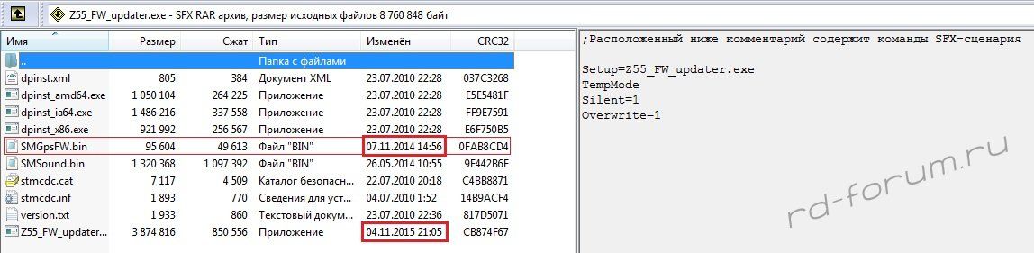

Ну если уж душа просит успокоения-накатите вот эту от 700го. Встанет как родная:) Посмотрите дату. А потом накатите прошивку от "15" года. И посмотрите дату:)
Да и накатывать не надо вот старое ПО от G700 от 1.07.14
а вот "новая" прошивка 2015 z55 ПО от 7.11.14, новый только exe файл от 4.11.15

Открываешь прошивку для 700го, из папки Мои документы забираешь саму прошивку и голос. Открываешь выложенный выше официалами экзешник в Винраре, удаляешь прошивку и голос и подсовываешь те, что взял у 700го. Прошиваешь:) Ну а с базой, что б самому. Открываешь базу в DbExplorer 2.09 (он с ними не работает с двухточечными но открыть и прошить сможет) Открыл. По коду камеры поудалял, что тебе не нужно и, не закрывая прошил в прибор. А если проще, то шьешь последовательно, то что я выложил и все.:) Только после этого РД будет определяться как 700й. Ну выпустят для него родную прошивку-будет назад z55:)

Да у меня 77. Т.е, то же самое проделать с прошивкой от 800?
Дык а куда она денется? Тоже самое и зальется:) Только оперируем прошивками для 800го и 77

Чет не хочет экзешник открываться ни раром, ни зипом
