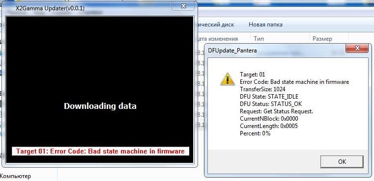

Была проблемка с обновлением, тут полазал и нашел решение, может повторюсь, но вот что было во время обновления.
Вылечилось заменой шнурка (в принципе то что он плохой наверно и написано красным).
С новым кабелем все идет отлично.
