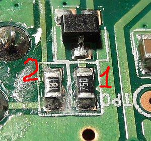

По заявкам трудящихся отключаем Автомуте с помощью вострго ножика.
Делаем один надрез и Автомуте больше нет, если вдруг понадобится, то легко восстанавливается соплей припоя.
В 1720-30 по моему тоже так можно сделать, на фотах что выкладывали вроде аналогичное расположение деталек.
Надо дорожку перерезать на которую направлена стрелка?

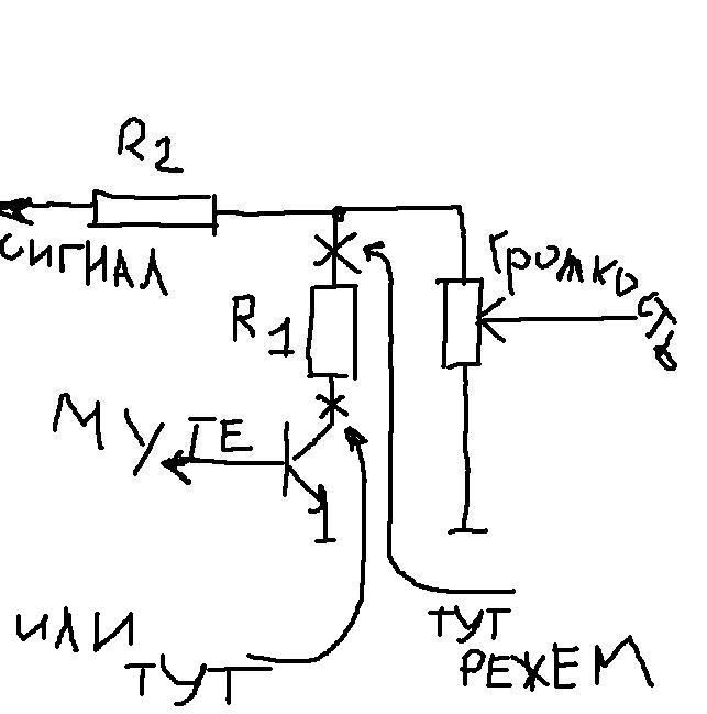

Да дорожка соединяет два резистора (под краской ее не очень видно) ее и резать. Сдается мне можно подпараллелить к резистору такой же IMHO громкость тогда будет падать но меньше если не прав поправьте.
Farnsworth
25.08.2009
2 490
x50
При параллельном соединении резисторов, общее сопротивление меньше меньшего, т.е. уменьшается и громкость будет падать сильнее если запараллелить резистор №1
Если запараллелить резистор №2, то громкость будет падать меньше.
Можно разрезать сверху резистора №1, между резистором и транзистором.
