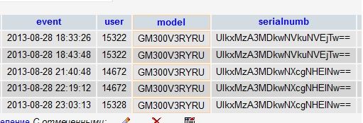

В итоге, к настоящему моменту сервисом обработано ровно 2 РД такой модификации:
К сожалению, вчера не обратил внимания на то, что нижние три строчки относятся к одному и тому же прибору, обновлявшемуся под разными учетками, но принципиально это ни на что не влияет.

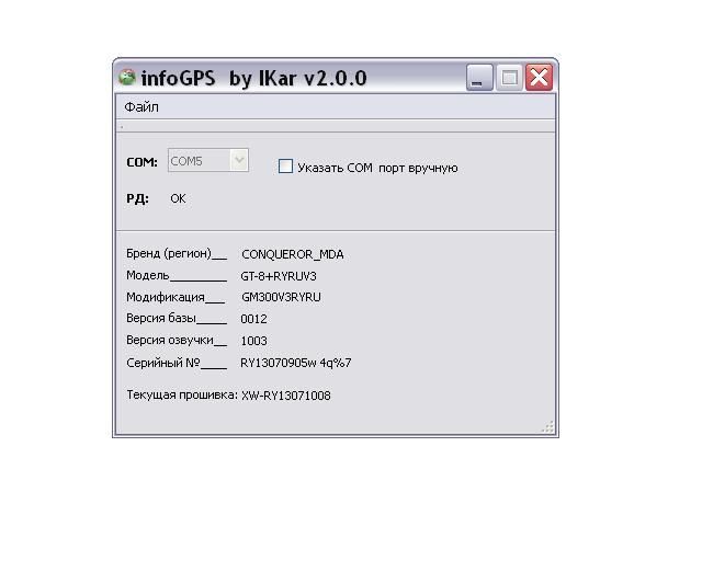

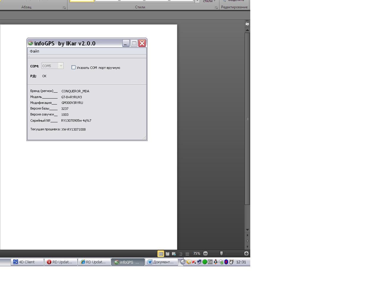

2) Показать полученный после этого результат с помощью утилиты от ikar
3) Обновить с rdupdate
4) повторить п.2

Ок, диагностика показывает и в том и в другом случае норму.
Правильно ли я понимаю, что
GT-8+ обновился с rdupdate, все как положено, итог- горит dn, китайский язык (?) почему, пищит без остановки
происходит и там и там?
Подробно опишите состояние прибора после обновления и в том и в другом случае.

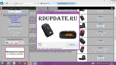

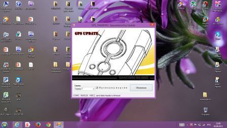

Доброго времени суток.
Вот и я к вам за поможЕнием..
При очередном обновлении с ноута,с которого всегда всё проходило замечательно, произошёл злосчастный dn..
Прокурил темку, попробовал с разных компов, шнурков... не помогает, скрины ниже, так на всех компах и порты USB я наверно уже изрядно потёр..
При подключении радара к компу,слышны щелчки, а потом устройство находится и всё гуд..
при загрузке и китайского сайта, так же и с русского зеркала на 100% обновлённых базах происходит затык и снова dn
нашей базе, тоже самое
и снова 100% а потом..затык и на радаре dn
В общем готов на эксперименты((
